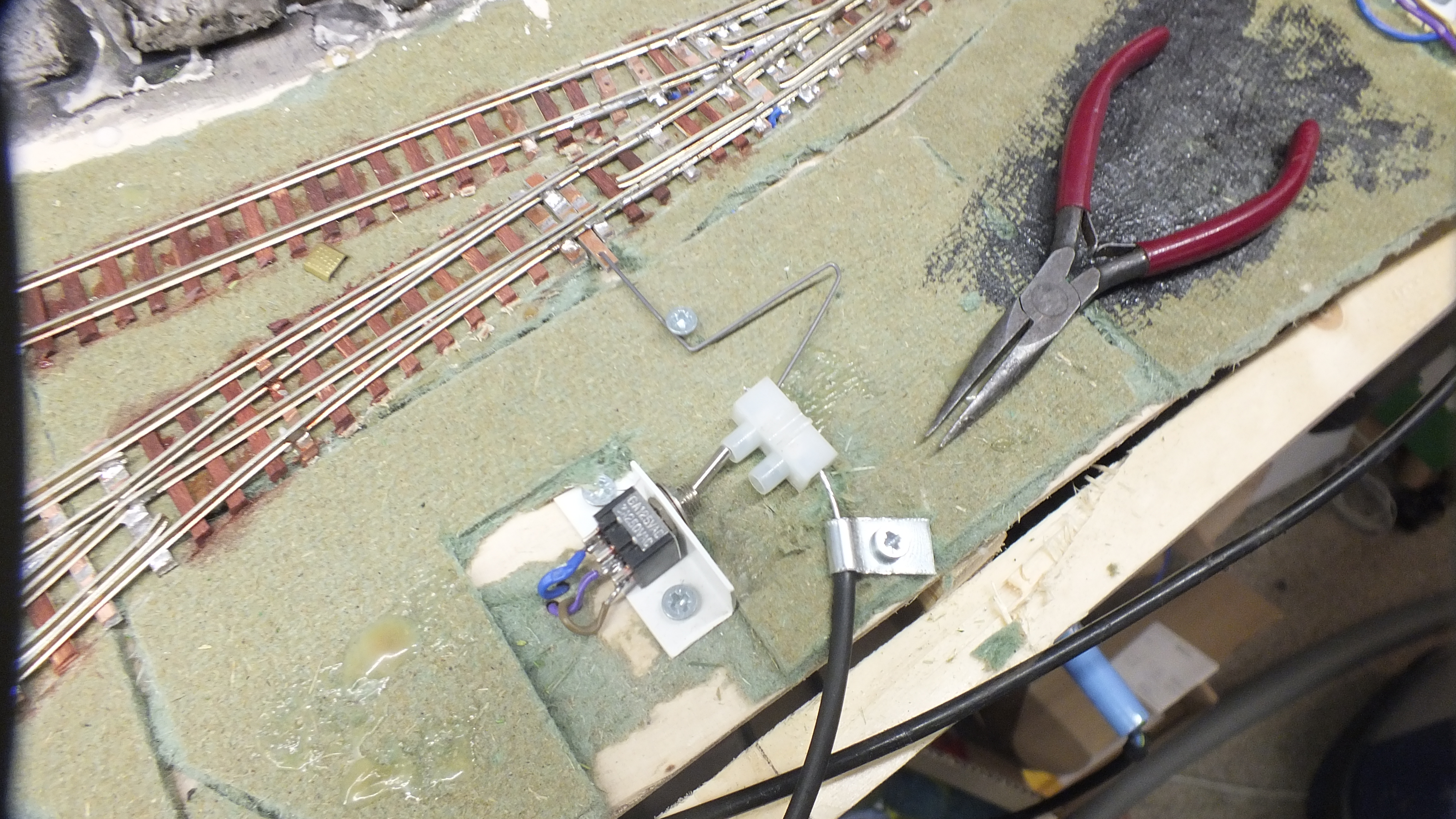

Det har jeg leget lidt med engang, ved selve skiftet lavede jeg et z-formet stykke guitarstreng  (pianotråd) det virker lidt fjedrende og får tungen til at ligge an mod skinnen. Trækket herfra til betjeningen var håndbremsekabel, det har nok friktion selv ved korte afstande til at holde tungen på plads. Hvis ikke, laver du bare en s-kurve på kablet. Betjeningshåndtagene var vippekontakter med langt plastik skaft, fra en bilbutik. Ca en cm oppe på skaftet havde jeg boret et hul som kablet var "dittet" fast i. Med en dobbelt vippeafbryder har du både til sportavle og hjertestykke. Nemt og billigt

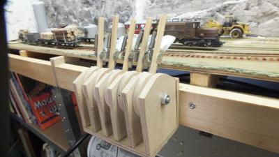

efter at ha læst tråden, trænkte jeg det sku prøves, her et par billeder af resultatet, det fungere fint og " lege værdi er i top" Smile
mikmakBilledeBillede

Fin prøve du har strikket sammen dér. Dejligt og f bekræftet at tanken virker i praksis, da jeg gerne vil lave noget selv, og opnå en god "legeværdi". Tror man skal huske at modeltog også er leg. Det er det for mig. Som man siger: forskellen på drenge og mænd er prisen på legetøjet...
De dér klammer til et holde stillngen på håndtaget, hvor har du dem fra ?
Det sorte kabelrør, hvor har du fået fat i det ?

håndtagene er bukket ud af et stykke alumiun, kabler er inder og yder kabler til cykel gear skift, men hensyn til tvangs skinne, jeg bygger spor og skifter selv, så tvags skinne var nødvendig på et tidspunkt, da skiftet drillede. Smile
