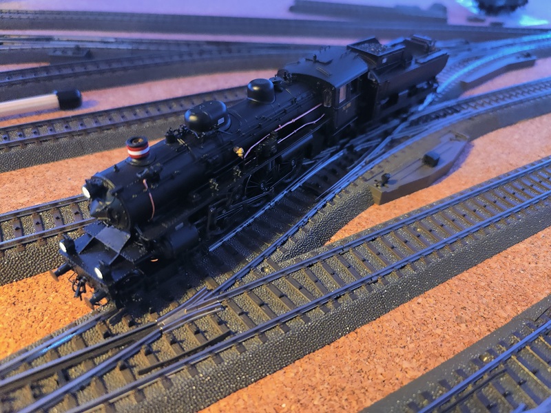

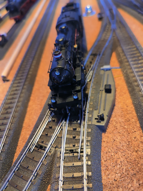

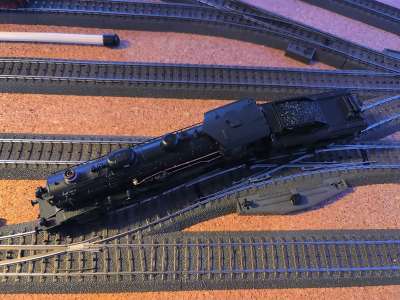

Jeg har et Märklin 39491, som af uvisse årsager afsporer i sporskifterne 24611, 24612, 24630 (trevejs) og i krydssporskiftet 24624, når loket skal ad den buede vej (lige ud = ingen problemer). Det har ikke problemet i de slanke sporskifter eller det slanke krydssporskifte 24720, kun sporskifterne med R2-radius.
Det ser nærmest ud som om toget kører henover et vejbump.. det "vælter" fra side til side, som om akslernes evne til at bevæge sig fra side til side er hæmmet, og toget derfor "kravler op" over skinnerne. Og kortslutter til sidst, fordi tender og drivhjulene er på vej ud over kanten.
I manualen er vist at afstanden mellem lok og tender kan justeres - her er det sat til længst mulig afstand.
Hvad er der mon galt?

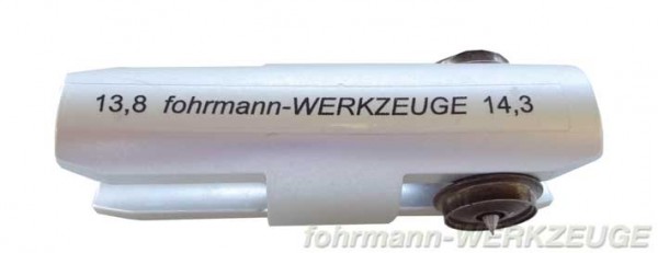

Indlæg: 4.370
Et værktøj som dette her fra Fohrmann siger det vel meget godt: Den ene ende er til Märklin - den anden til alle andre, dvs. 2-skinne.
