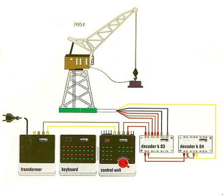

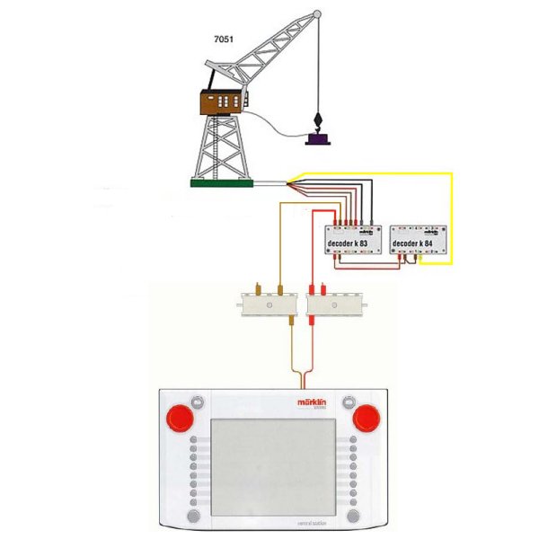

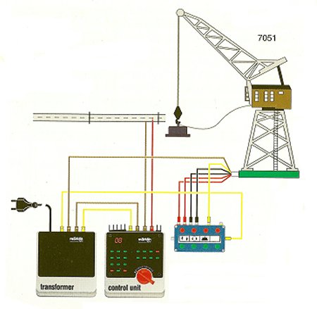

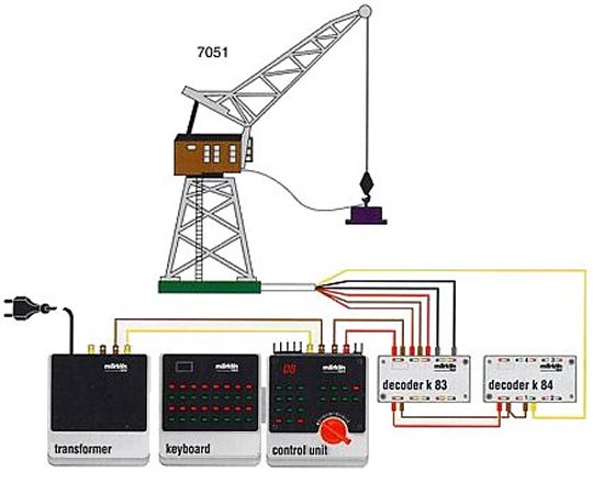

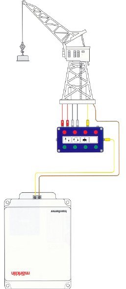

Jeg har fundet en 451 kran i min kasse af ting og sager og ville gerne sætte den min modelbane under opbygning (analog, H0m). Er der nogen der ved hvordan man forbinder sådan en? Jeg har ikke nogen manual og kan ikke rigtigt finde noget. Hvad skal forbindes til hvad?
Hjælp modtages med vanlig taknemlighed

Mja, tak, jeg læste den tråd da jeg selv knastede Märklin 451 ind i Google, men der står ikke hvordan den skal forbindes (eller jeg kan ikke spotte det).
Der er følgende kabler på den
1 gul
2 røde
2 sorte
1 brun

Her er lidt Information om tilslutning af 451 / 7051 Kran ( 1949 - 1954: 451G / 1955 - 1956: 451/2G fra 1957 Artikel 7051)
Jeg har vedhæftet en række filer med forskellige Tilslutnings-muligheder (Analog og Digital Tilslutning)
Ligeledes er den originale vejledning fra 1959 inkluderet, samt Explosions-tegninger og Montage-vejledning af kranen under en Bordplade.
Håber du kan bruge dette til noget.
