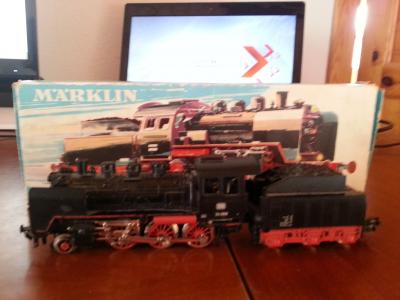

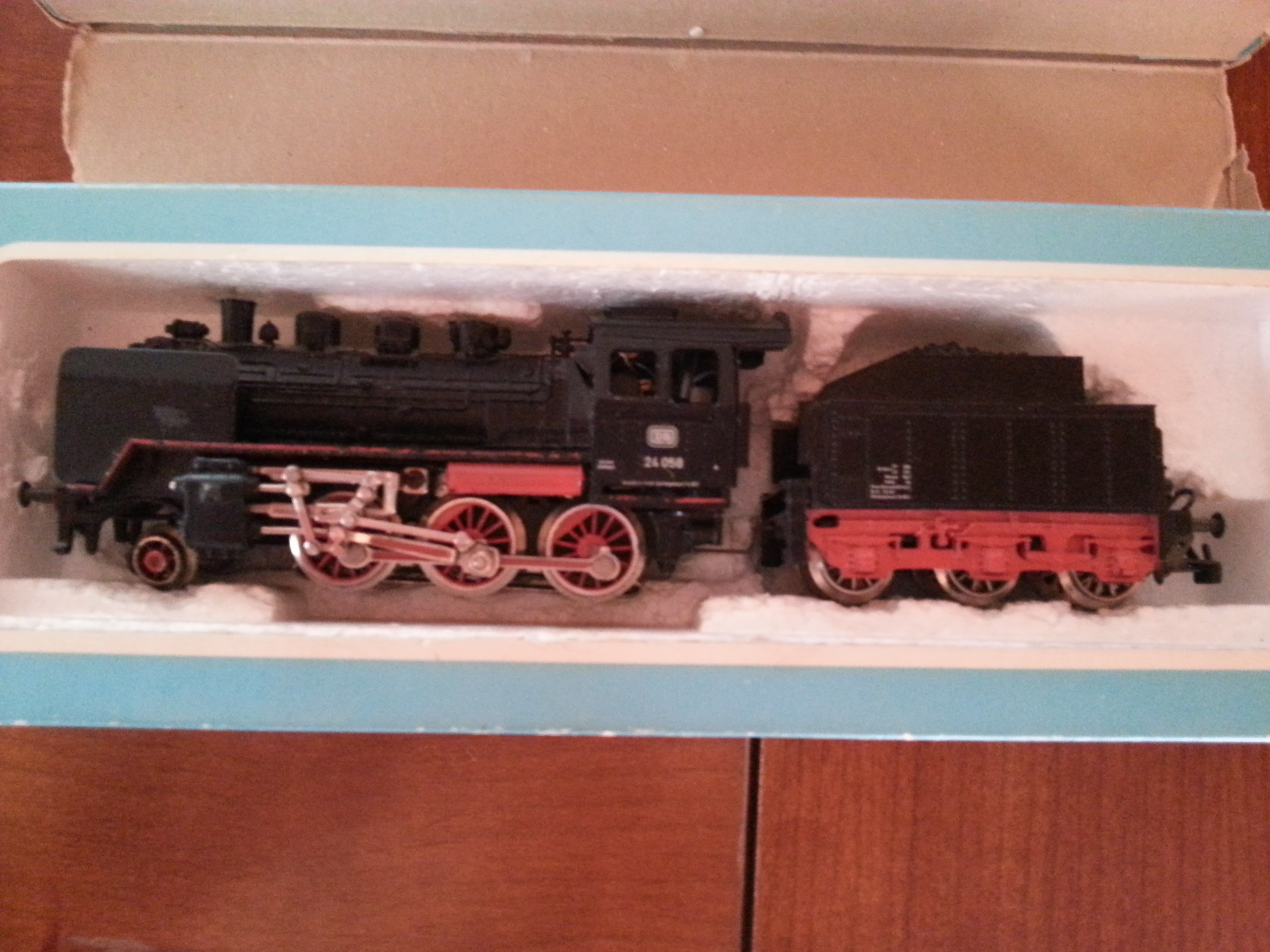

Tilbage til det tråden egentlig handler om, jeg har et tog der kører analog, problemet er det kun kører baglæns, uanset hvad jeg gør, når jeg vender strømme kører toget stadig kun baglæns, har haft den skilt lidt ad, men har ikke den fjerneste anelse om hvad jeg skal rode med for at få det til at virke optimalt igen, det har virket 100% for et par år tilbage, da jeg fik toget dengang.
Har I nogle forslag til løsninger? - Har I brug for mere info så sig endelig til. Jeg har vedhæftet billeder af toget.

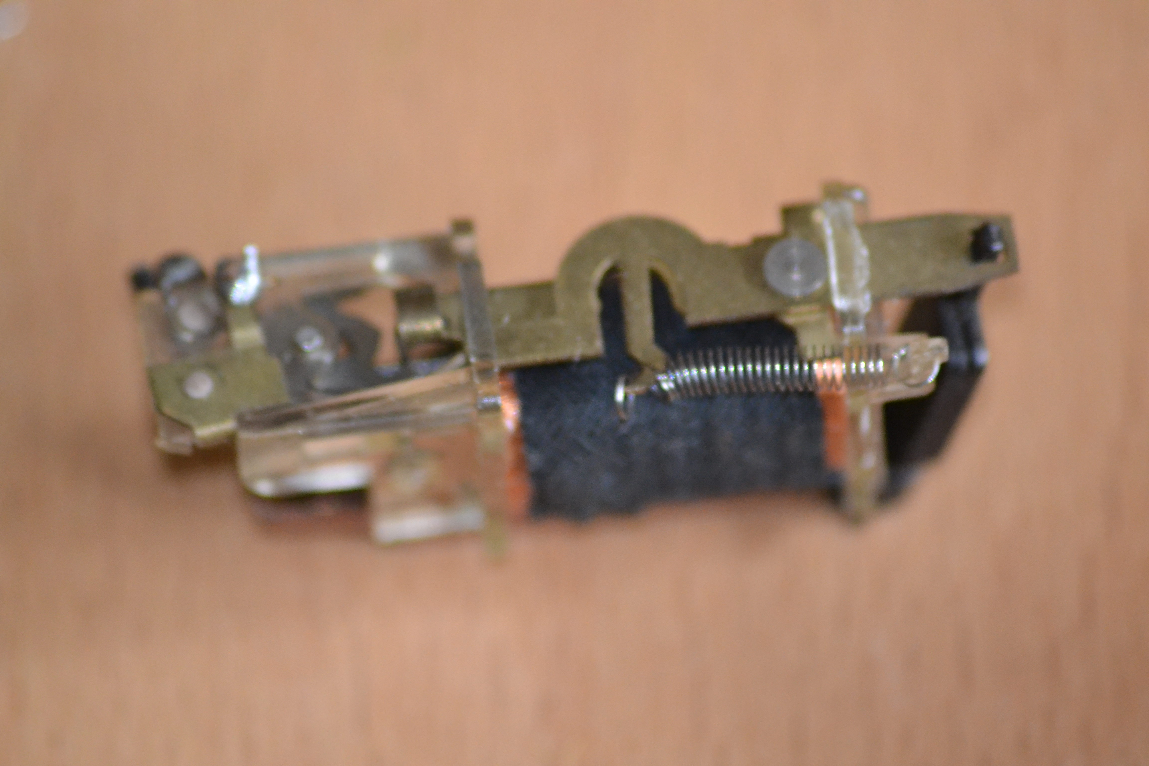

3003 en af de mest stabil modler der er lavet  :-)  midt bud er  perfekt omskifter  -  fjeder  justering - vil lokomotivet ikke ændre kørselsretning efter udløsning af overspændingen. må Perfektomskifterens fjederspænding  i dette tilfælde formindskes. Man slækker fjederen ved med en skruetrækker at udvide fjederen 2-3 vindinger. Man spænder fjederen ved at forkorte den.

Nå, jeg ville lige være lidt mere systematisk. Først må du lige konstatere at transformeren rent faktisk giver overspændingen som får perfektomskifteren til at vende polariteten, hvis det er sådan at lokomotivet giver sig til at køre meget hurtigt når du forsøger at skifte retning, ja så skal du fejlsøge på lokomotivet men jeg ville nok gå lidt mere forsigtigt til værks, end bare at flytte fjederen 2-3 vindinger, nu er det sådan at den lille arm fjederen er hæftet på er til at finjustere med og det er ikke ret meget den i dette tilfælde skal løsnes, det vil sige fjederen skal gøres kortere så magneten får lettere ved at trække, hvis den bliver for løs vil det resultere i lolomotivet vil stoppe ved fuld spænding og stå og brumme, det gør det fordi perfektomskifteren kan trække ved for lav spænding. Lige denne ting er ret væsentlig at få justeret ordentligt da det er det der får lokomotivet til at køre mest naturtro uden ryk ved omskiftning af retningen og perfekt kørsel uden utilsigtede stop.

Perfektomskifteren er et godt sted at starte, men check også om en af ledningerne fra perfektomskifteren til motorens feltspole(r) skulle være knækket.
