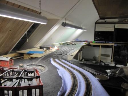

Jeg havde på mit arbejde købt nogle tube lysstofarmaturer - de er vel 4,5 meter lange tilsammen - og de er blevet hængt op i kæder over den ene station i ca. 180 cm over gulvet
De er drejet, så de giver et indirekte lys og på den måde blænder de ikke og giver - synes jeg - et godt lys.

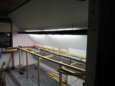

Flere armaturer er dyre, så den anden side er lavet af et 4 mtr. tæpperør af grå PE med en indvendig diameter på ca. 105 mm ( som er standard i tæppebranchen ) med 2 billige armaturer fra Bauhaus indeni ( dog med varmt lys, så en tur til Nyborg efter kolde rør )
Der er så skåret en ca. 75 mm langsgående spalte med 50 mm ribber for hver 260 mm, da røret er 1200 mm
Ribberne er nødvendige p. gr. af spændinger i røret, der vil medføre at spalterne vil lukke til
Røret hænger i 3 kæder, som er fastgjort indvendig med en skrue på tværs i hver kæde
Udskæringen til kæderne er en rille, så mit tæpperør kan drejes, så det giver indirekte lys

Her kommer et par billeder af installationen...
Gæt selv hvilken der er hjemmelavet... (det er den ...... )
