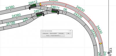

Jeg har i længere tid undret mig over hvad følgende pop-up billede i wintrack rent faktisk betyder...![]()
Er godt med på at det fortæller mig hvor tæt på to skinne ender er på at passe sammen.
Men jeg søger en lille forklaring på hvad tallene rent faktisk betyder
Nogen der er kloge på det?

Det ser til , at du har benyttet funktionen til søg forbindelse.
Øverste knap til venstre vil forsøge en ny forbindelse.(Continue search)
Knappen til højre vælger den forrige forbindelse(Previous Connection)
Knappen til højre afbryder søgning efter forbindelse.(Cancel search)
Den lange knap nederst vælger din nuværende søgning, derudover fortæller den at der er et samlet gab på 1,8 mm uden vinkelfejl, fordelt på 0,6 mm pr samling.(Resume)

Hej Frank. Ud fra dit billede tror jeg bestemt det passer med at tallene er afstanden i ender på de tre rødmarkerede skinner. Altså 1,8mm foroven hvor 24530 støder ind til 24612 og 0,6mm forneden hvor 24430 støder ind til den næste 24430. De to gange 0,0 grader betyder at vinklen imellem skinnerne er perfekt de to steder. Håber det gav mening

Tak for forklaringerne :-) knapperne var jeg godt klar over. Det var mere tallene i vinduet

Men hvor meget afvigelse kan man så tillade sig når det er Märklin C skinner?
