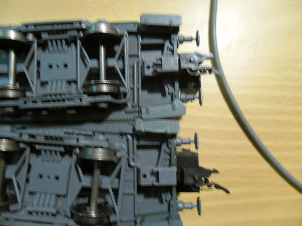

her så foto af Lilliput løsning af kort / mellem / lang  koblingsarm - faktisk duede det også med den almindelige A kobling - dog skulle bynden i harmonikaen fjernes i visse tilfælde pga bøjleløsning / mekanik på forskellig mærker af A kobling - så lad os håbe at fotoerne kan ses - på armens bagerste det kan ses en aflang slidse med 3 stillinger til den lille arm i bunden
ved LS ser det ud til at det skal ske i NEM holder - hvor der er 2 stillinger - men senere - nå vognene fra LS er ankommet vender jeg tilbage med det

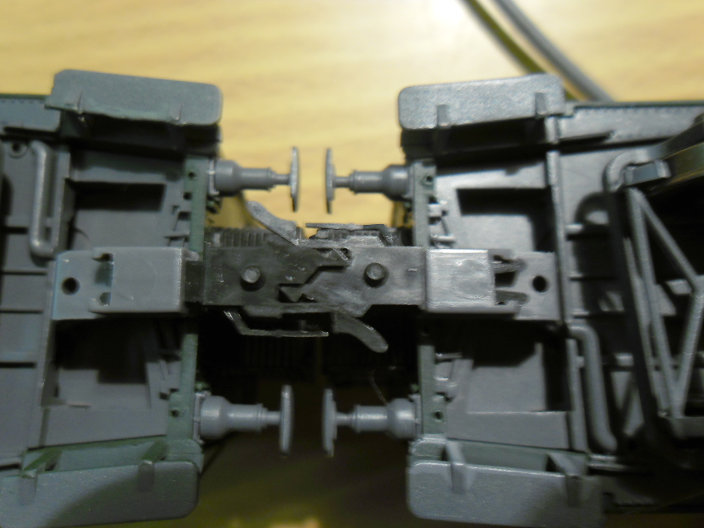

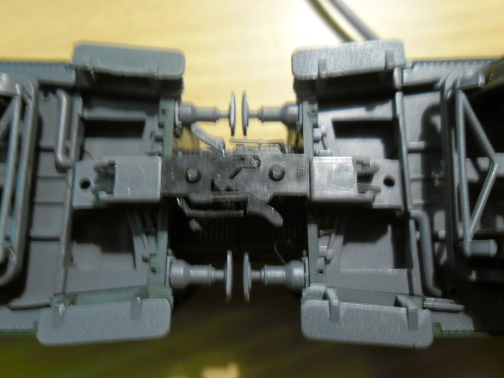

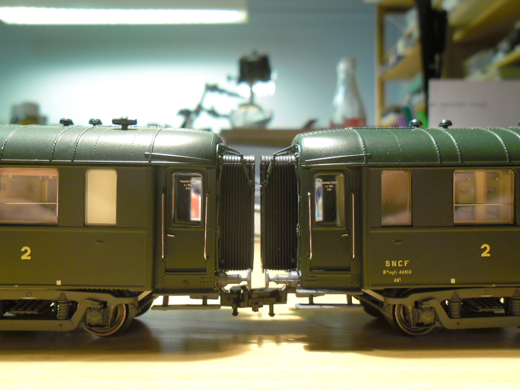

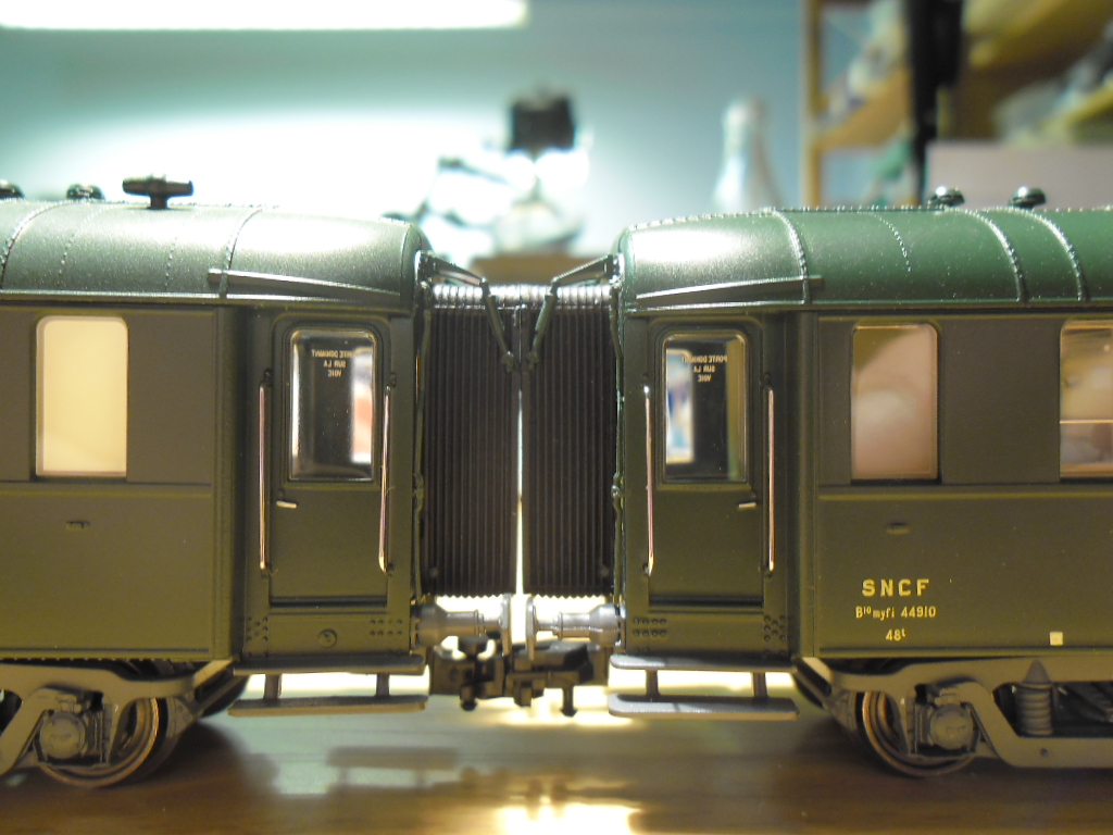

der er 2 stillinger i NEMholderen til boblingen
øverste i stilling 2 og nederste i stilling 1
begge koblinger i stilling 2

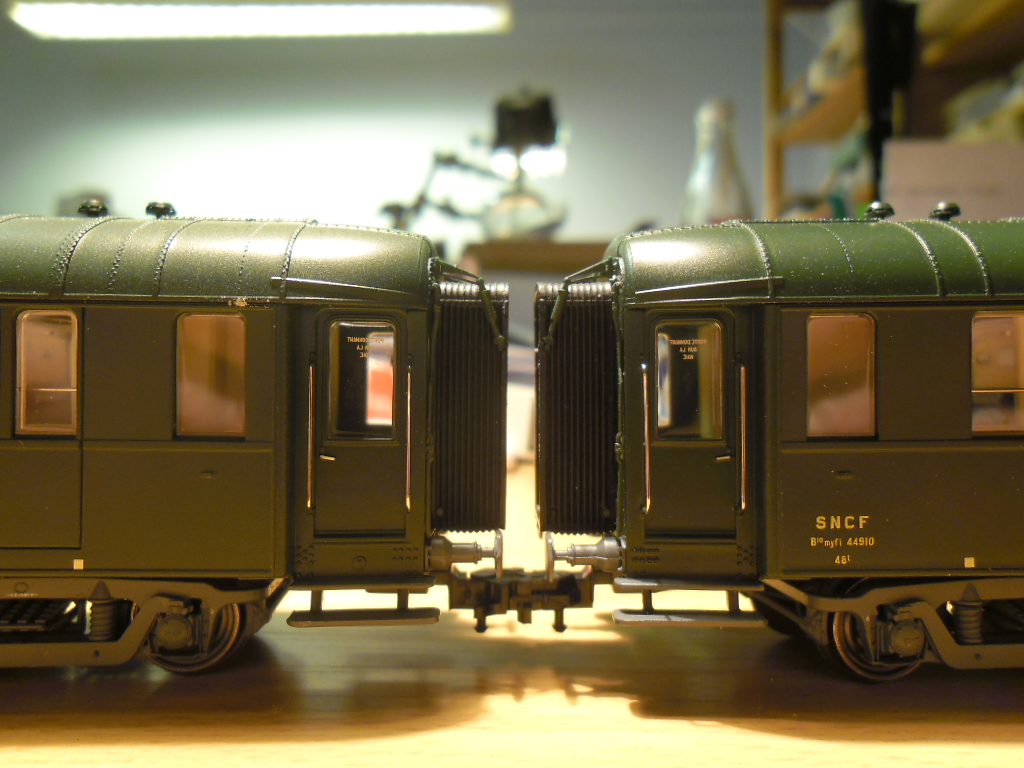

venstre kobling i stilling 1 og højre i stilling 2
BilledeBillede
begge i stilling 1
