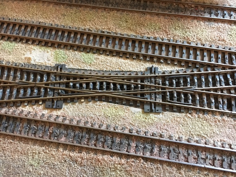

Lidt underligt at dette krydssporskifte giver problemer med korte lokomotiver (Märklin 24620 C skinne med drev og dekoder). Da jeg skulle prøvekøre mit Mck Litra Q stoppede det hver gang ved lige gennemkørsel pga manglende 0 leder til hjulene. Midterskinnerne er jo lavet af plastic... Ved "kurvegennemkørsel" var der intet problem fordi hjulene dér altid var i kontakt med en metalskinne i den ene eller anden side.
Nullederforbindelsen gennem krydset er sikret gennem en metalkonstruktion af tyndt materiale i bunden af sporene. Hvis den var fleksibel og fjedrende nok til at nå lokomotivets hjulflanger ville der ikke være noget problem med strømmen. Jeg prøvede at skubbe tynde stykker metaltråd ind under metallet i bunden for at hæve det. Det virkede, men var måske også en lidt uholdbar løsning, der kunne give nogle bump igennem krydset. I stedet fandt jeg noget elektrisk ledende sølvmaling (Busch 5900) og malede hen over nogle af plasticsporene og ned til metallet i bunden. Det virker heldigvis udmærket. Hvor slidstærkt det er, må tiden vise.
Er der nogen her, der er stødt på samme problem og evt. har fundet en anden løsning?

Jeg er 100% sikker på at det ikke er slæbeskoen. Det var helt tydeligt at se, at når lokomotivet kom til det sted, hvor hjulene ikke har kontakt med metalskinnerne længere, altså ved kørsel lige igennem skiftet både af det ene spor og det andet og i begge retninger forlæns og baglæns osv, så stoppede det. Ved topfart kunne det nok komme igennem, men det var tydeligt på lyd og lys osv, at forbindelsen røg.
Jeg ved ikke helt, hvad Märklin har tænkt sig med konstruktionen af sporet med plastikshjælpeskinnerne i gennemkørslen. Ved lokomotiver af tilstrækkelig længde, vil der altid være hjul, enten for eller bag, der har kontakt med metalskinner og det er muligt at lokomotiver med passende høje hjulflanger fint har kontakt med det ledende metalnetværk i bunden af sporskiftet. Jeg kan nemlig se, at der er spor efter hjulflanger på overfladen af dette metalnetværk, så det bliver berørt af hjul, sikkert både fra lokomotiver og vogne, hvis flangerne altså er høje nok.

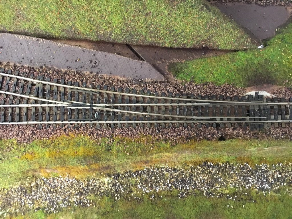

DCC
Indlæg: 359
Vi har en i klubben der også kører Märklin, han var dog så træt af deres skinne system at han valgte at droppe deres skinner i fordel for Peco. Her tænker du nok Det er jo 2 skinne, og ja det er det . Han har dog ombygget alt Peco's matr. om til 3 skinne. og som han
siger, det virker bare, og kunne ikke tænke sig tilbage til Märklin skinne system
