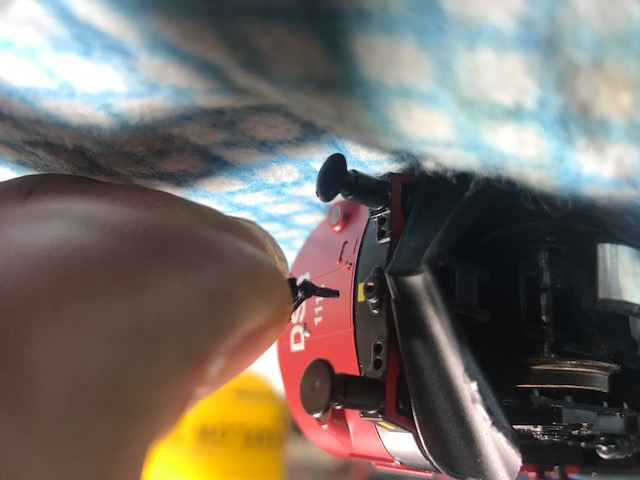

Hvordan saettes koblinger, vinduesviskere m.m. i?
Er der et trick til at faa mikrodele ind i de mikroskopiske huller, som fx paa dette Heljan MY lokomotiv:
Har trykket temmelig haardt, men vil heller ikke oedelaegge det. Har samme problem med viskerne.
Paa forhaand tak.

Der er kun en gangbar måde, jeg altid har brugt på mine Heljan MY-MX.
Få fat i et sæt bor Faller har et sæt, med de rigtige størrelser og bor alle hullerne lidt op til puffere slanger viskerblade m.m
Når det er gjort kan du stille og roligt trykke tingene på plads, og de sidder så fint uden du skal bruge lim.

Tak, jeg havde allerede prøvet med en pincet, men det hjalp ikke. Jeg har bestilt et Faller borsæt nu, vidste ikke de kunne fåes så små!

Start hellere med et bor der er lidt for lille, og gå forsigtigt op i størrelse til hullerne passer.
