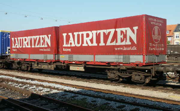

Er der nogen der kan fortælle mig hvilken vogn model/type nedenstående er ?
Den minder meget om en almindelig RS eller RES vogn, dog væsentlig kortere ser det ud til.
Og findes vognmodellen i skala H0 ?
På forhånd tak for hjælpen Smile

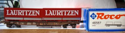

Hej lasse. jamen i model kan jeg give et hint Laughing out loud
https://picasaweb.google.com/104002596774580024649/DanskMateriel#5286248774672128002
Her er den bare med DSB Gods 20 fods container håber det giver lidt svar. har set på et tysk forum at roco måske ville lave nogle i denne stil igen i 2013. bare med andre firma logo osv. men om det passer det der stod der inde ved man jo aldrig.  men man kan jo håbe Laughing out loud

Indlæg: 1.960
Jeg tror også vi er ovre i Sgns serien, dog ikke i fuld længde. Denne her vogn ser nemlig som sagt kortere ud. På en almindelig Sgns og RS/RES er der så vidt jeg ved plads til i alt 60 fod containerbeladning, men denne her vogn har kun plads til ca 45 eller 50 fod.
Jeg ser tit denne vognmodel i diverse containertog, især i Tyskland. Den er kortere end en RS/RES og en almindelig Sgns model og dét der i mine øjne er meget karakteristisk ved denne vognmodel som jeg søger, dét er de "vogn skilte" der hængder langs vognen under selve ladet . . . dvs foran selve "fiskebugen" under ladet på vognen Smile
Det er ihvertfald en fladvogn uden lomme, så det er ikke Roco modellen som Sebastian ellers så fint har fundet (og tak for input Sebastian Smile) . . . men længden passer faktisk nogenlunde fint nok Smile

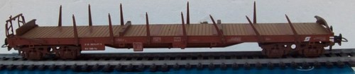

Det kunne faktisk godt være denne RS model fra Kleinbahn:
Denne her vogn er nemlig også kortere end en almindelig RS og har plads til ca 50 fod container/veksellade. Men mest af alt har den nemlig de specielle "skilte" foran fiskebugen under selve ladet. Kan noget bekræfte/afkræfte ? Længden på denne vogn i H0 er 17,5 cm og en traditionel RS vogn i H0 måler vist ca 21cm
Men hvordan kan denne her også hedde RS, når den er mindre end en traditionel RS vogn ? Er det en speciel RS sub genre ? Eller har Klein bare lavet en model der er for kort  Big smile

LasseSteen skrev:
Så er det afgjort hvilken vogn det er. Den skarpe vil hurtigt se KOMBIDAN - mærket på vognens højre side. Som det fremgår af denne materieldisponeringsrapport ses det, at KOMBIDAN har indlejet vogne af typen Sgmns. Se side 11.07.1:
 http://railion.ic3.dk/samlet_gods.pdf
/Christian

Indlæg: 1.960
/Christian
Perfekt  Laughing out loud
Jeg har lige googlet vogntypen og det er simpelthen dén Smile
Tusind tak for hjælpen Smile
NB: Så er næste spørgsmål om den bliver produceret i skala H0  Puzzled

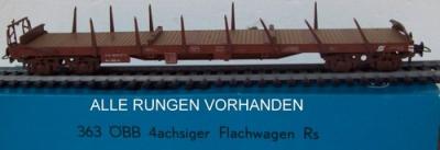

Men Sgmns vognen er vel også lidt kortere end Sgs modellen ? ? ? Sådan virker det ihvertfald på de forskellige billeder.
*EDIT*: Jo, Sgs vognen måler 19,64 meter og Sgmns vognen kun 17,54 meter. Det er alligevel en relativ stor forskel i mine øjne.
Rent faktisk så synes jeg at denne her RS vogn fra Kleinbahn passer bedre til en evt ombygning til en Sgmns:
Den er 17,5 cm i længde og hvis man ændrer litra, fjerner kæpskinnerne og listerne i hver ende af ladet på vognen, så ligner den faktisk ret godt synes jeg. Især med skiltene under ladet. Det kunne være jeg skulle investere i en sådan vogn og forsøge med en ombygning Smile
