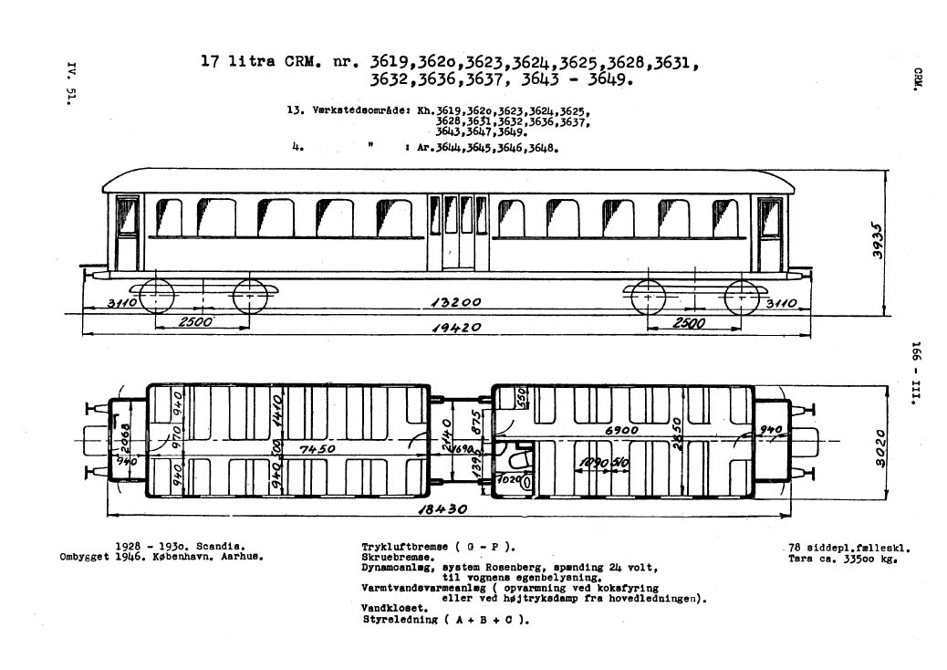

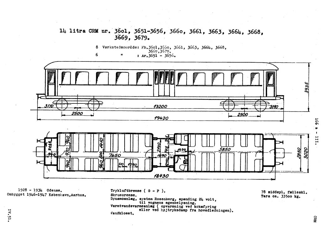

Men dit scan er fra 1951 og vi mangler vel strengt taget at få finde ud af om "vor" 3651 fik styreledningere på et senere tidspunkt - billede af vognen har jeg endnu ikke set.
i tillæggene op til 1962 står der ikke noget om at 3651 får styreledninger - og i stationeringslisterne fra 1965 og 1966 er 3651 opskrevet som CRM og 3644 som CRML. og er ikke nævnt i bemærkninger om styreledninger - andet end at A+B+C ledninger er vogne med L eller S som 3 eller 4 bogstav, i 31 marts 1968 oversigten ingen CR, CRL, CRM eller CRML, kun CRS 3602, 3638, 3675 i 1 distrikt og i 2 distrikt 3607, 3676 og 3678.
