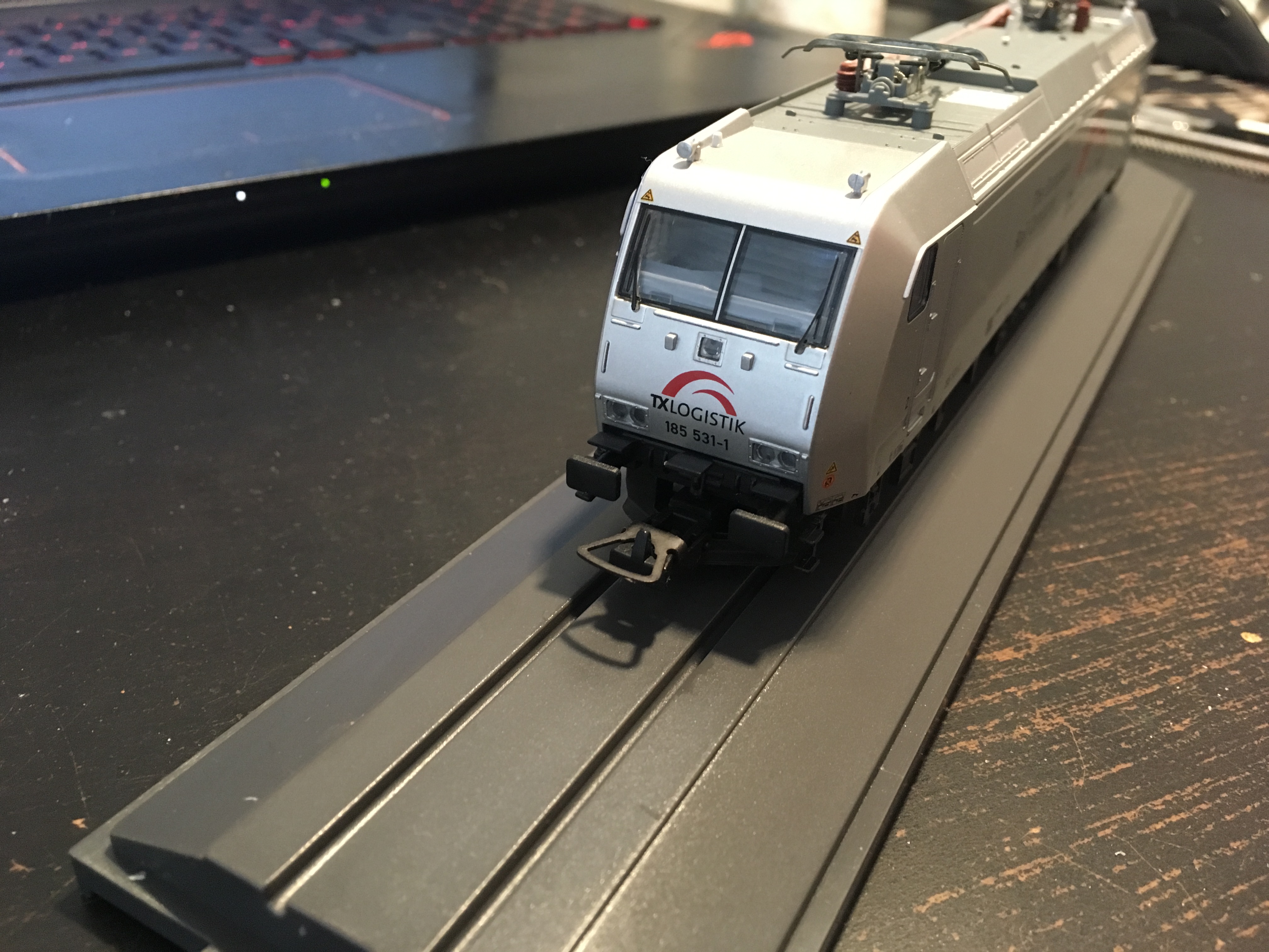

Hej alle sammen, beklager hvis dette er forkert forum Smile
Jeg købte for en måned tid siden et Roco startsæt med Z21 styring og har hygget mig gevaldigt med det lige siden (og naturligvis lagt en masse allerede alt for grandiøse planer om indkøb af ting og sager Tongue )
Min chef opsnappede det på kontoret her i dag og spurgte om ikke jeg så ville have det her tog de fik for nogen tid siden af en samarbejdspartner, i stedet for det bare stod og samlede støv. Jeg kigge hurtigt på det og kunne se der ikke var slæbeskinne og det var Piko og takkede naturligvis ja.
Nu er mit spørgsmål, jeg kan med lidt google-fu komme mig frem til det er en BR 185. Men længere er jeg ikke lige kommet Smile
Spørgsmål(ene) er om dette vil kunne køre sammen med mit Roco styresystem, og om jeg blot skal følge guiden til Multimausens kodning af tog og kontroller for at få det til at virke? Smile
Hernæst er spørgsmålet om der er nogen der ved hvilke funktioner der kan være gemt i det? Tænker hvis andre har en kopi eller har set den før? Mit BR151 fra startsættet har kun lys for nu (skal have snakket med den lokale butik om hvordan det kan laves om Smile )så har endnu ikke prøvet at lege med den slags eller hvordan man koder det.
Sidst men ikke mindst; hvad slags vogne ville det her tog køre med normalt? Lige nu har jeg kun de 3 fra startsættet, men da jeg har planer om at købe både flere skinner og vogne næste måned tænkte jeg det måske kunne være fordelagtigt at se på noget der passer til det her tog også Smile

Såvidt jeg lige kan slå den op burde det være en Piko 57441 (hvis det er versionen uden slæbesko, du har (DC-udgaven)), og
den smækker du bare på sporet og følger anvisningen. Det burde have en indbygget dekoder medmindre det er en særlig vitrineudgave - og det vil du opdage ved at du ikke kan få den til at reagere.
Hvis det skulle være et AC-lok sker der ikke andet et at det hele kortslutter og slukker

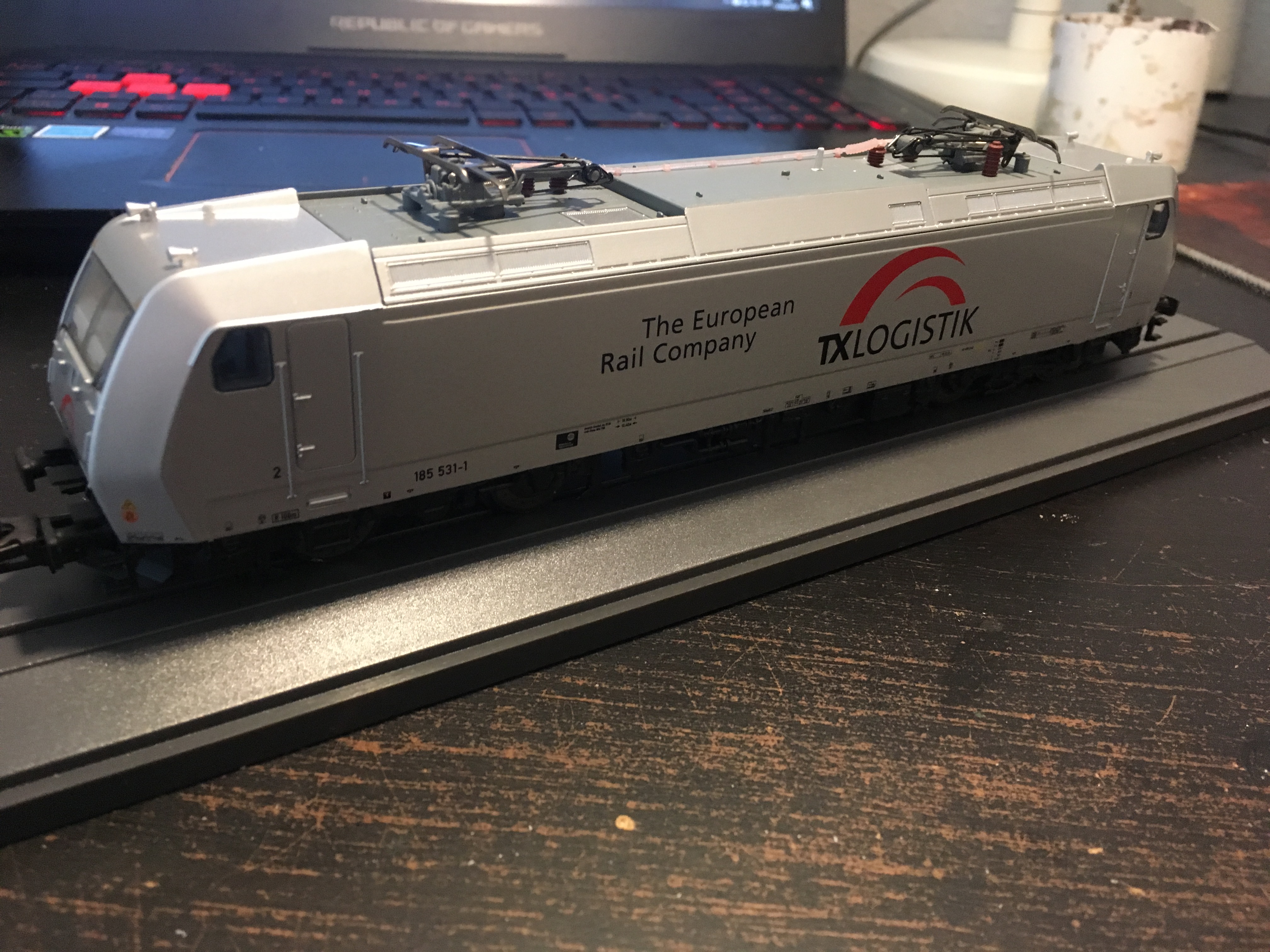

Men jeg er altså nødt til at rette dig lidt: Denne lokomotiv type/model har ikke kørt i Danmark.
Det her er en BR 185 af første udførsel (BR 185.1), som ikke er godkendt til at køre i Danmark. Men BR 185.2 udgaven fra TX Logistik har derimod kørt i Danmark. Det er samme type som DB Cargo og Hectorrail kører med i Danmark. BR 185.1 og BR 185.2 ligner hinanden en del, men der er stadig en del markante forskelle. Først og fremmest i selve udførelsen omkring førerhuset.
Men at sætte dette lokomotiv til at trække eksempelvis Lauritzen trailers, det er helt som i den virkelige verden. Bare ikke på de danske skinner  Smile

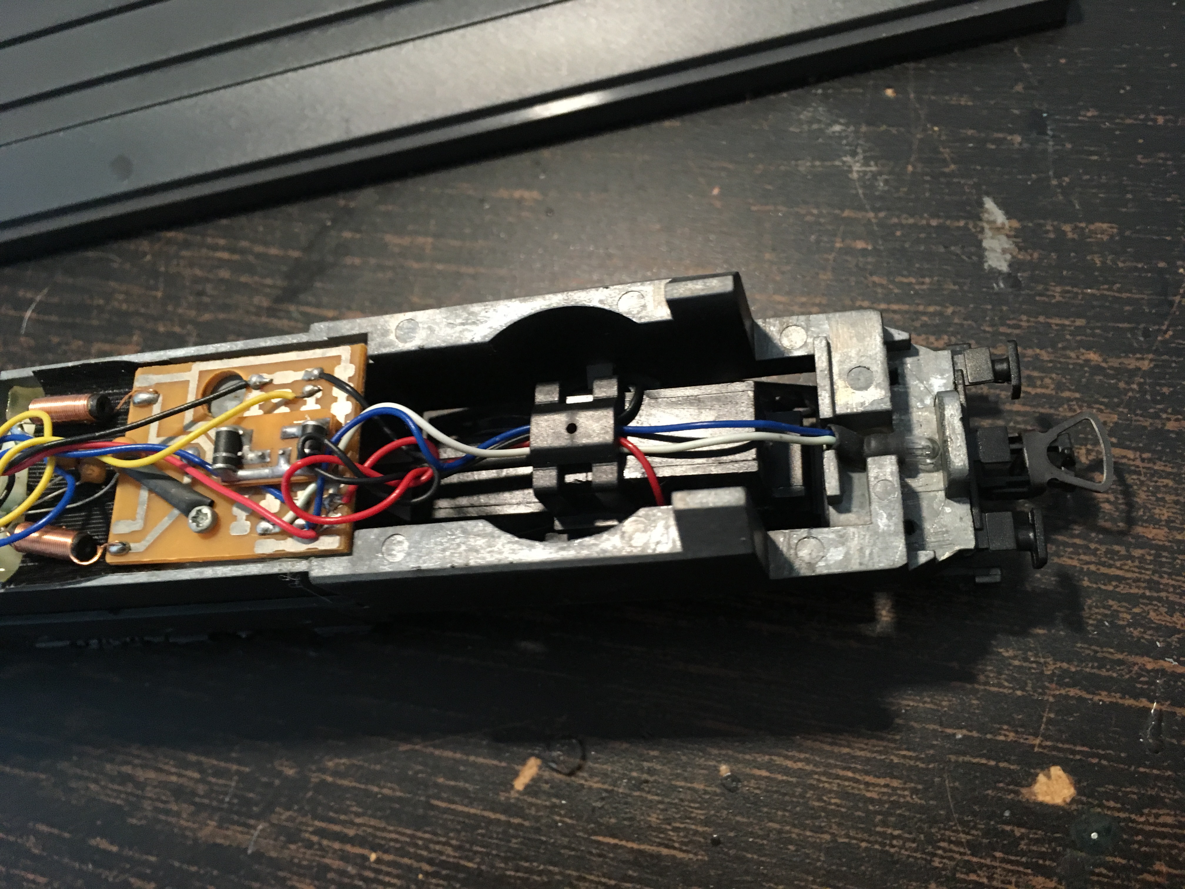

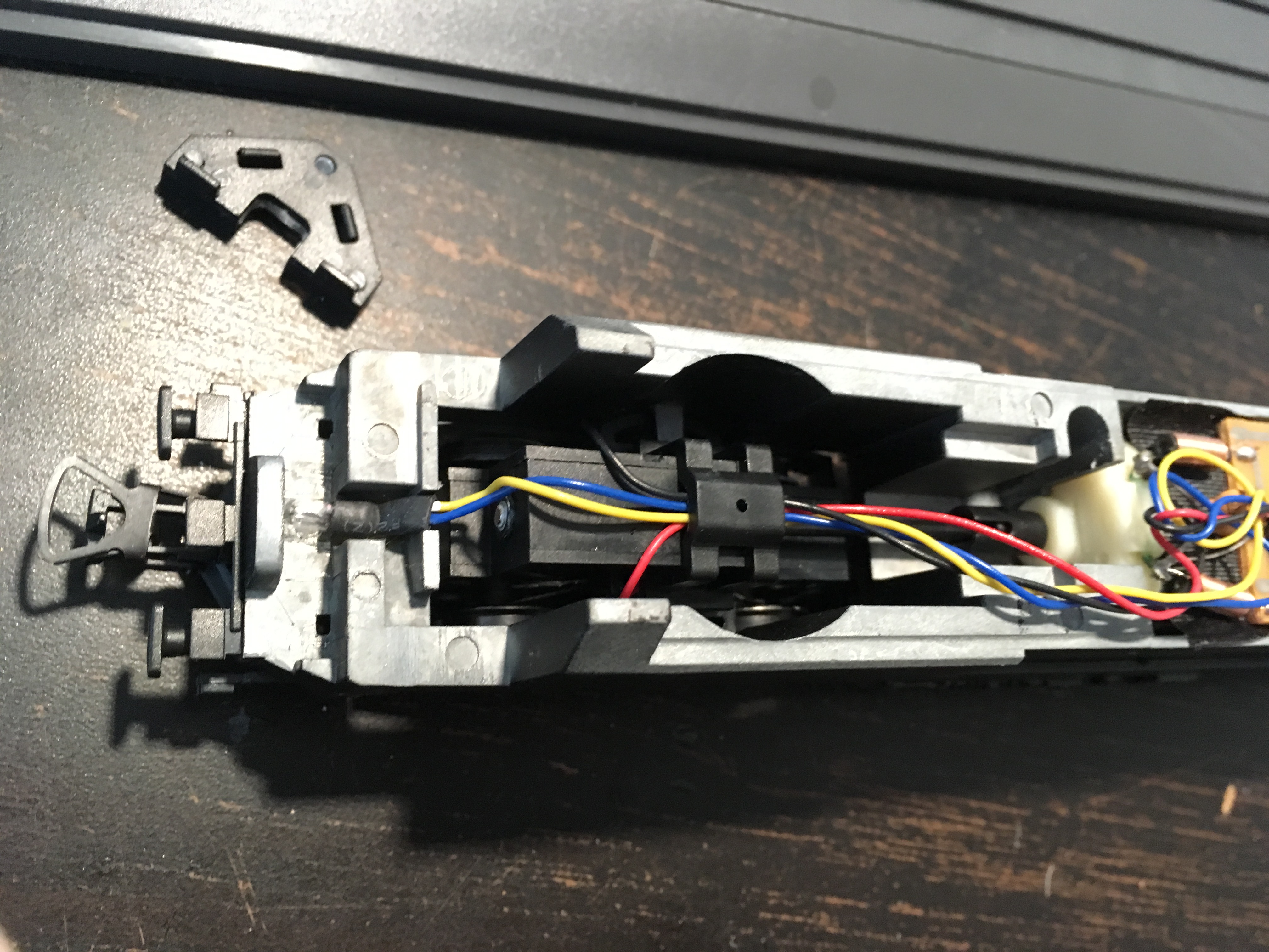

Så fik jeg åbnet bassen op og den ser sådan her ud da jeg kom ind i den, om dette er en dekoder og hvordan ting fungere tør jeg ikke svare på, men måske det kan hjælpe jer til at hjælpe mig med at blive klogere? Smile

Normalt har disse hobby loks fra PIKO et 8 polet NEM stik til en digital dekoder. Men udfra dine billeder, kan jeg ikke se hvor det skulle sidde henne på denne her model ?
Sidder der en lille dekoder under lokomotivet ?

Det er ikke en dekoder - hvis du skal have glæde af lokomotivet skal du indbygge en dekoder som f.eks. den her
http://www.esu.eu/produkte/lokpilot/lokpilot-v40-dcc/   (54611 med 8 pols stik eller en tilsvarende)
som kan købes hos de fleste (alle) forhandlere.
Stikket klippes af det samme gør printet i lokket og ledningerne fra dekoderne forbindes med ledningerne i lokket.
Det er en ret nem operation selvom det måske lyder lidt overskueligt ved første blik...

Der er NEM stik i lokomotivet. Det er tydeligt at se ud fra billedet.

Ja, når man kigger ordentlig efter så har du da ret.
Det lille print med de to dioder sidder i stikket - så skal det bare op og dekoderstikket i der - så glem alt om ombygning - dekoderen skal bare sættes i printet...

Aaah ja ok, nu kan jeg se det. Den lille plade med de to dioder sidder i NEM stikket. Ja, så er det bare at købe en dekoder og sætte i stikket Smile
