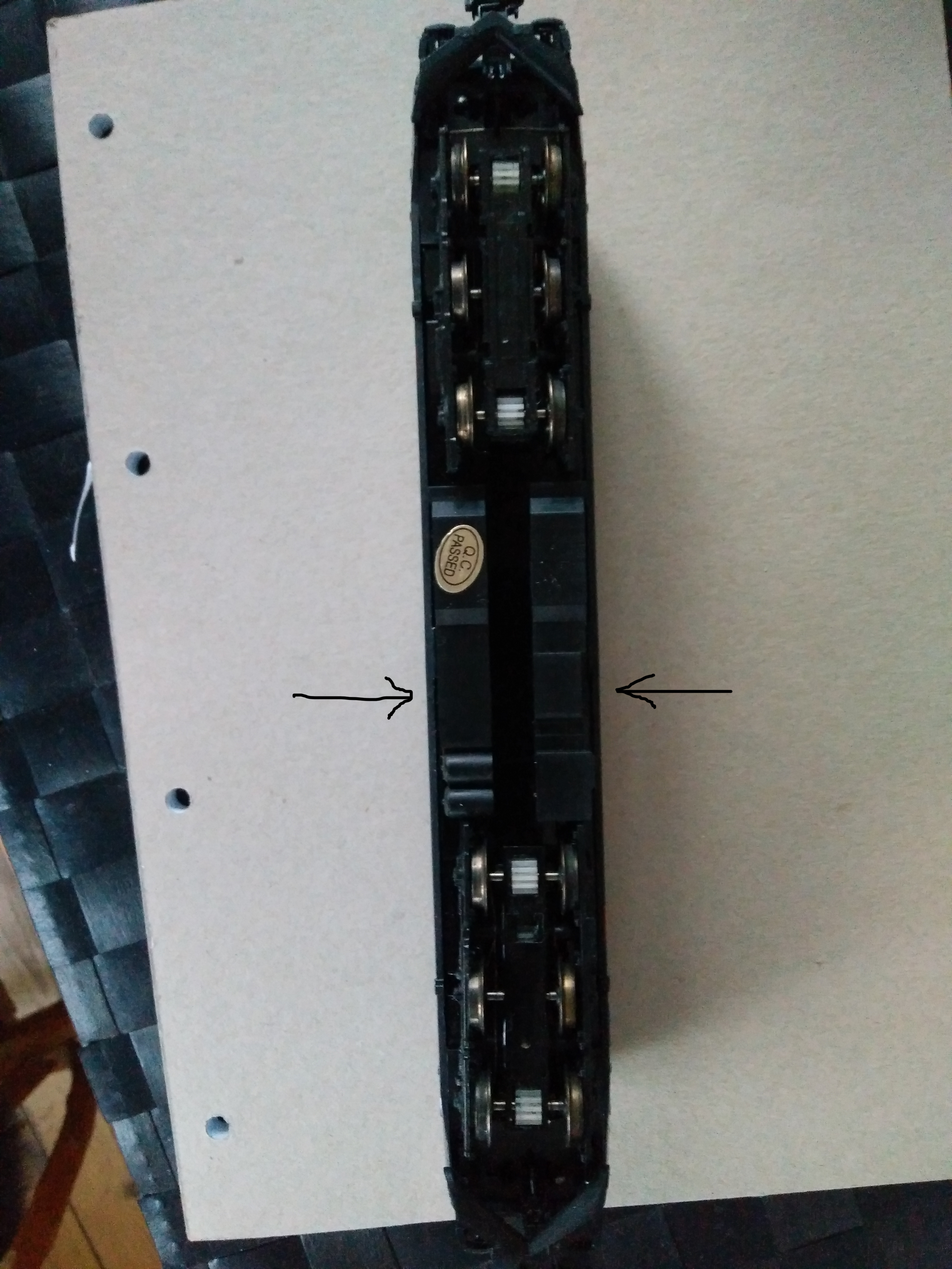

Jeg har købt en brugt ME 1527, som jeg gerne vil have sat dekoder i, men jeg kan ikke se hvordan jeg skal få overdelen af.
Prøver at trække ud i siderne, midt på lokomotivet, det vil overdelen gerne, men den slipper ikke i enderne af lokomotivet.
Er der noget jeg har overset foran og bagpå?
Håber der er en som kan hjælpe med lidt vejledning.
lasseBillede

Hej Lasse !
2 fingre på hver side - sådan omkring de inderste aksler, træk ud og stød forsigtigt hænderne mod underlaget.

Hej Flemming
Det hjalp, så kom overdelen af.
Tak for hjælpen.
