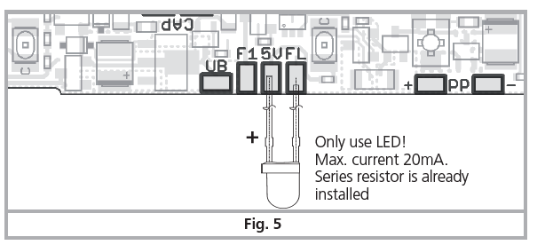

Hej tog fans, jeg har fået et sæt frontlys til Heljans styrevogn, og fik at vide at de kunne sættes på ESU lysstav 50709 og jeg kan se der er nogle punkter på staven, men for ikke at brænde det hele af er der en som har sat dette lys i ville jeg gerne have lidt hjælp

Hej Jan
Jeg har ikke selv prøvet det endnu, men det ser forholdsvis enkelt ud hvis du følger vejledningen.
Nedenfor udsnit fra vejledningen:
Optional front light:
For operation in Control/Cab car, as shown in Fig. 5, a white front light can be added. Only white or yellow LEDs with a maximum current consumption of 15mA may be used. A series resistor is already installed. The front light works like the rear light, directionally.

Hej Jan,
du skriver ikke hvad det er for et belysningssæt du har fået.
Har du eventuelt et varenummer og producent?
Når du skriver "et sæt" er der normalt tale om flere lysdioder (LED'er) og sikker nok 3.
Hvis "sættet" består af en printplade med LED'er på, så kan disse være forbundet i serie eller parallel og sikkert også med en formodstand.
Claus skriver at ESU dekoderen har en indbygget formodstand. Men det er vigtigt at vide om værdien af denne formodstand er tilpasset LED'er i serie eller parallel.

det er et print fra Fyns modeltog til 149 incl print og toplys Styrevognsprint Heljan og Togmodelle styrevogne med dioder, jeg er kommet frem til at det slutlys som er på staven der bruges det, og trekantlys (frontlys) sættes på 5v og FL må være = stel
