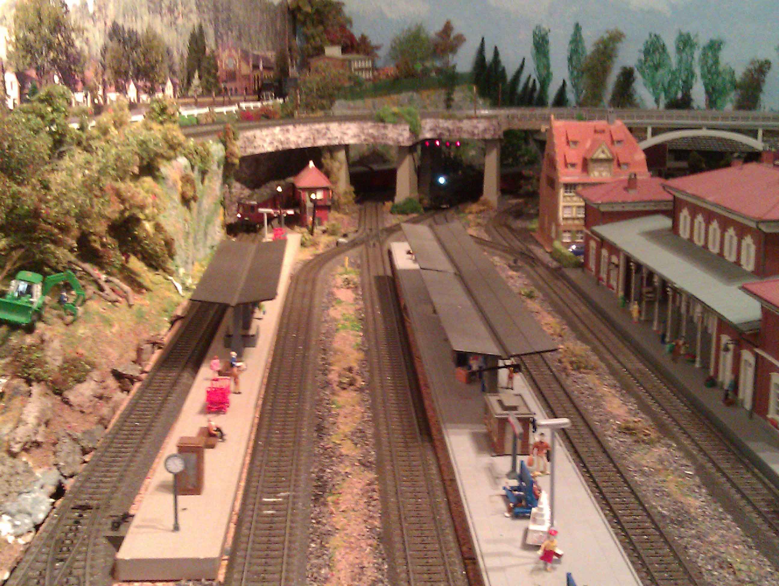

Jeg søger en løsning på hvad jeg kan lave ifb. med et spor henover gennemkørsel på min banegård.
se vedhæftede billeder.
Som i ser har jeg en 5 sporet banegård. Jeg har taget billeder af den ende hvor jeg mangler en løsning.Henover de 5 spor går der endnu et spor.
Oprindeligt var planen at lave 5 tunneler på hvert spor ind til banegården, som i et bjerg hvor det øvte spor kører henover.
Men det betyder at jeg får 3-4 sporskifter lukket inde i en tunnel/bjerg, og hvor smart er det? ja jeg ved ikke....
Alternativt kan jeg lave en bro der går henover alle spor og forbinder to klippesidder.
Hvad mener i?

Jeg vil nu nok vælge broen over sporet , tror også det vil se godt ud.
MVH Modeljernbane
boholm
Service Engineer
Kastrup
Indlæg: 677
Jeg vil også foreslå en bro. Det ser mere naturligt ud med de mange spor. Hvis du tilmed anlægger en vej parallelt med den øvre bane med hen over broen, får du lidt dybdevirkning ind under broen, og man vil ikke så let se, at sporene drejer inde under broen.
Men det kommer an på, hvor meget du gerne vil have frit nede ved de 5 spor . . . ?
Bo Holmqvist
Himmerlandsbanerne
Suldrup
Indlæg: 1.575
Meningen med tegningen i sin tid var jo 1 bro mellem de 2 bjergsider da der jo skulle løbe en flod/kanal til højre for billedfeltet du her viser. Det med en vej der kommer fra baggrunden og ind under broen og ind i bjerget under dobbeltsporet tror jeg vil være et godt alternativ.

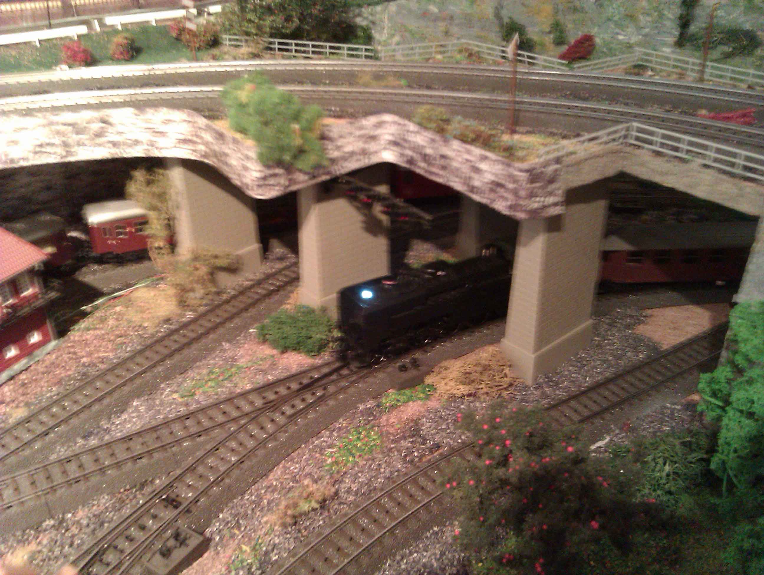

Jeg har løst min udkørsel på denne måde.
Et par billeder til inspiration og måske hjælp
Thrane
Indlæg: 995
Virkelig smukt
ps. hvor har du fået fat i det hvide hegn? /gelænger?
Ralph
Indlæg: 51
Tak!
Rækværkene hører til den buede bro. Byggesæt fra Kibri.

Det der sidder sammen med den buede bro, er det noget du selv har bygget?
Ralph
Indlæg: 51
Ja.
Det er savet ud af en gammel tynd bagplade fra en billig boghylde og er forstærket med en liste med not (købt på Bauhaus) som passer ind på kanten og er limet fast. Det bliver ganske stabilt. De ekstra bropiller er lavet af dels små firkantede trælister og dels tiloversblevne plastikbropiller fra et gammelt byggesæt. Alt er siden malet. Det er helt stabilt og fungerer fint. Hvis du er interesseret kan jeg sende nogle flere billeder.

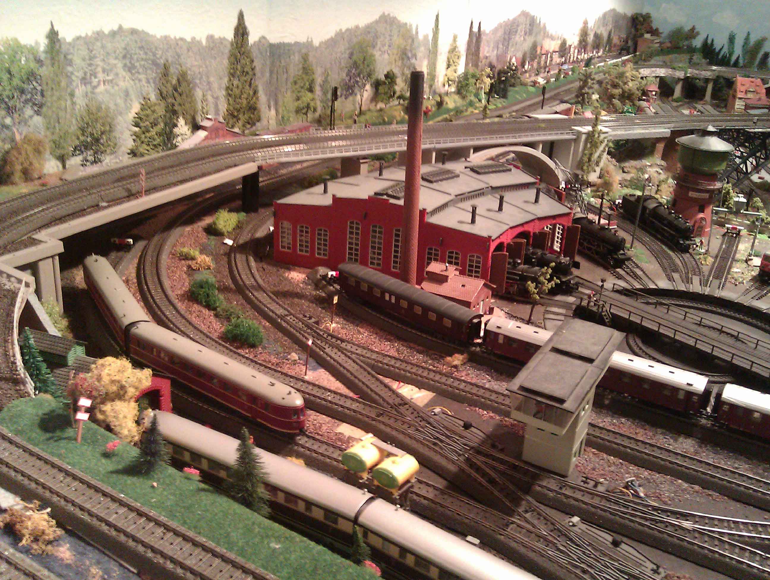

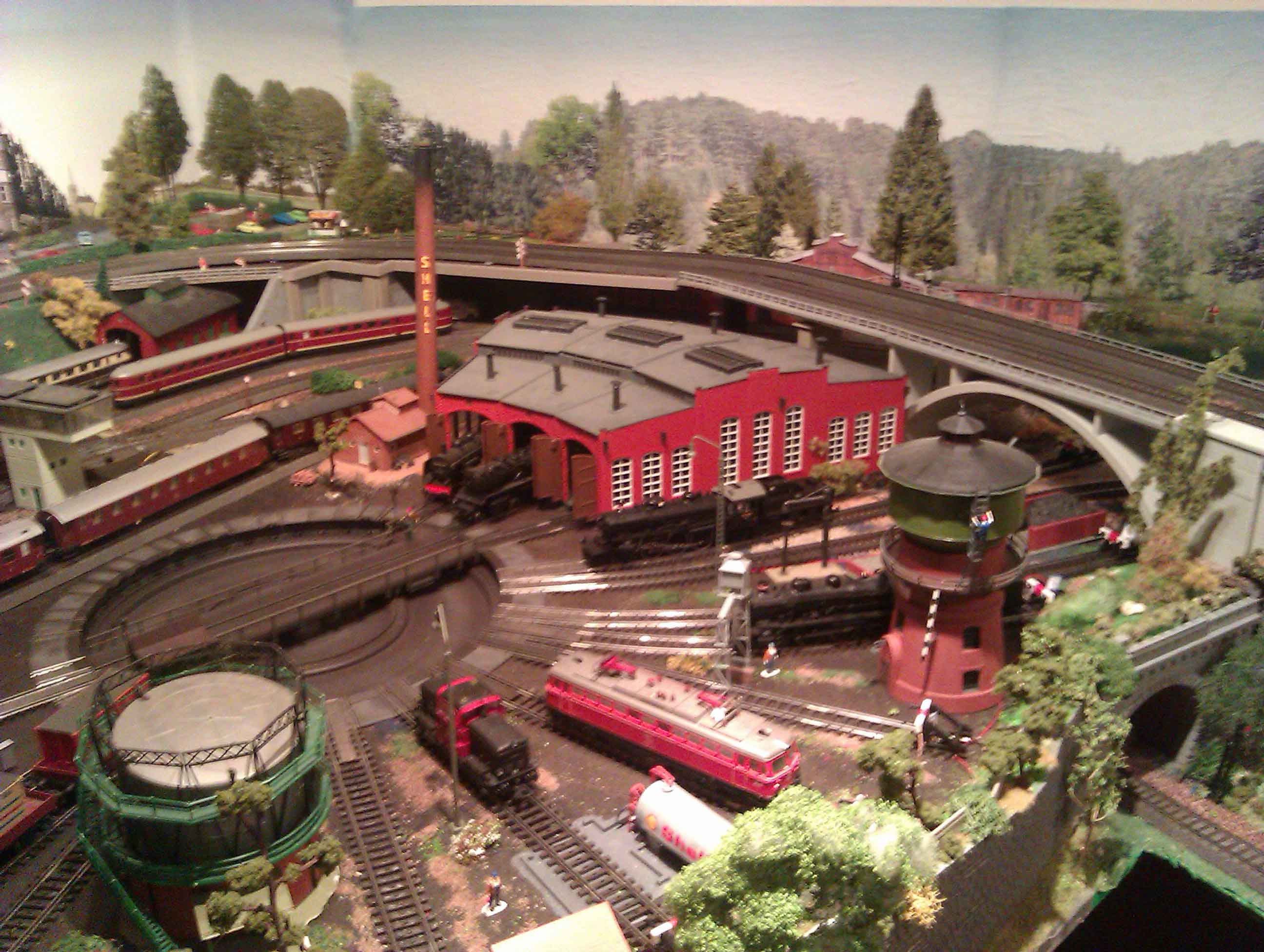

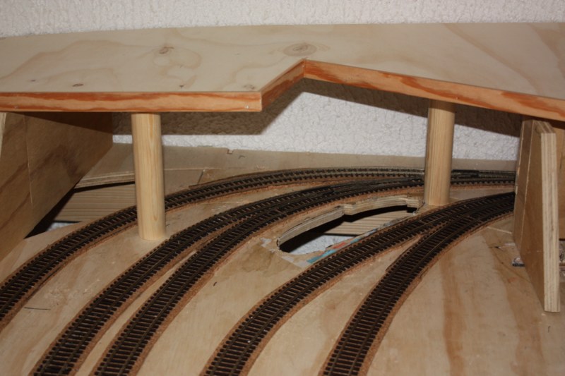

Her et par billeder fra en anden stationsudkørsel
Thrane
Indlæg: 995

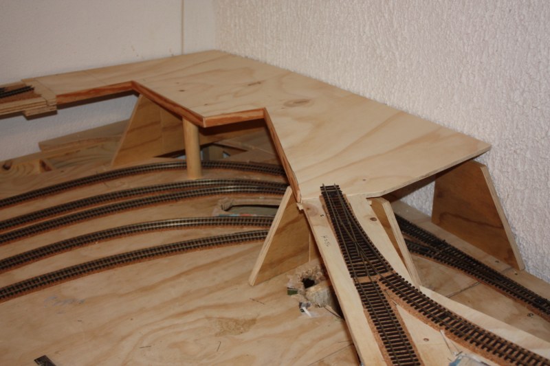

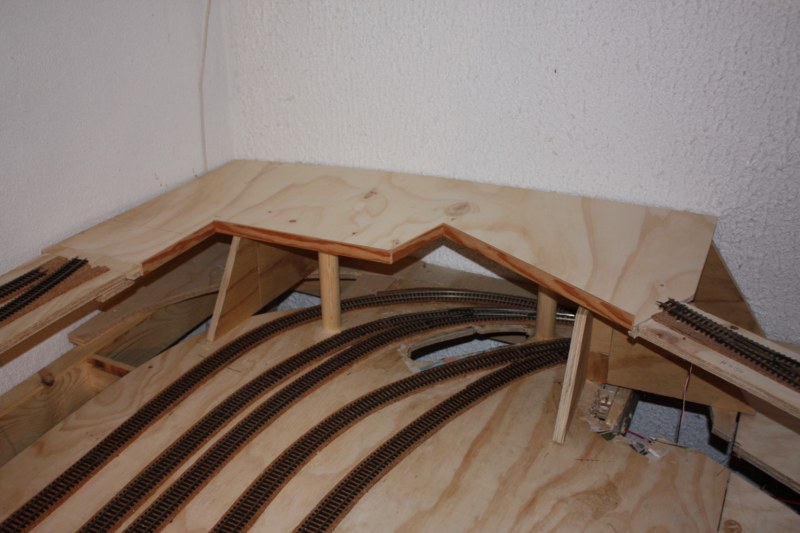

Hej igen,
Nu er jeg i gang med en løsning, som foreløbig tager sig således ud.
Det langt fra færdigt, men skelettet er opbygget, nu skal det bare males, pyntes, detaljeres og osv.
Ralph
Indlæg: 51
Det ser godt ud og jeg tror du bliver tilfreds med den løsning. Send gerne et par billeder når du er kommet videre. Er ikke hjemme i næste uge, men jeg glæder mig til at se resultatet.
