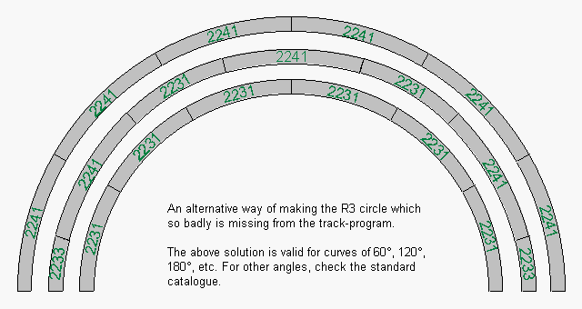

Billedeher er en alternativ mode at lave Radius 3 med K-skinner fundet på http://hoexbroe.tripod.com/train/id36.html
Nojn, Carsten.
C-skinner. Dsb epoke. Alt hvad jeg har råd til
Når man nu har 3 piger så må farmand jo bare køre lokomotiverne for dem.

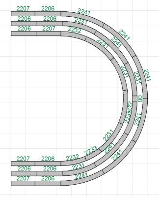

Her en anden variant af R 2 - 3 - 4, fra 11/6 2014, og redigeret i dag 16/1 2015. En udgave med og uden sporskifter.  ;)
             Billede Billede
http://www.sporskiftet.dk/forum/modeljernbaner/layout/ulovligheder-i-sporplan  Smile

Indlæg: 2.831
Er der en særlig grund til at der er 3 spor
En helix er det ikke et spor op og et spor ned ?
Jo det er det jo som regel. Men her kan man selv vælge efter plads og ønske, om det skal være 2 og 3 eller 3 og 4 man vil/kan bruge.

Indlæg: 2.831
Kan Du ikke forklare mig en god grund til at blande op- & nedtur sammen, så der er noget, man skal styre i et "usynligt" rum.
Jeg har forsøgt at løse det med en rød dioder, der lyser, når der er tog eller en løs vogn, og samtidig er der et diodebånd, som lyser, når enten op eller ned er besat med noget på hjul ( en fordel med 3 skinnet ............... )
Prøv og kikke i mit reviderede indlæg. Der har jeg fjernet sporskifterne  Smile
