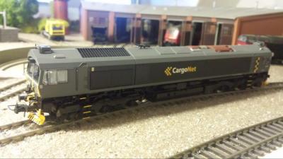

På Hobbymessens 2. dag var der kommet en sending ESU Class 66 i div. nordiske varianter. Jeg havde selv fornøjelsen af at erhverve mig en NSB Cargo Net.
Jeg har endnu ikke nået at lave nogle optagelser med der med fandt dette på nettet: http://www.youtube.com/watch?v=3vOgJye0EHc som på bedste vis demonstrere alle funktionerne.
Bemærk især lyden fra hjulene når lokomotivet passere kurver / sporskiftere, gnisterne fra undervognen når toget bremser samt lyset i instrumentpanelet.
Jeg er meget overrasket over at lokomotivet kan køre både 2 og 3 skinne i samme udgave, samt den enorme vægt (lidt over 600g) og helt unikke trækkraft.

Jeg har testet både på mit eget 2-skinne anlæg og som forventet køre det fint der, faktisk over al forventning. Vægten kommer virkelig til sin ret der.
Jeg har også testet på en 3-skinne testbane med kun få sporskifter og jeg kunne ikke konstatere nogle problemer her, men som sagt så er det kun en testbane med C-skinner.
