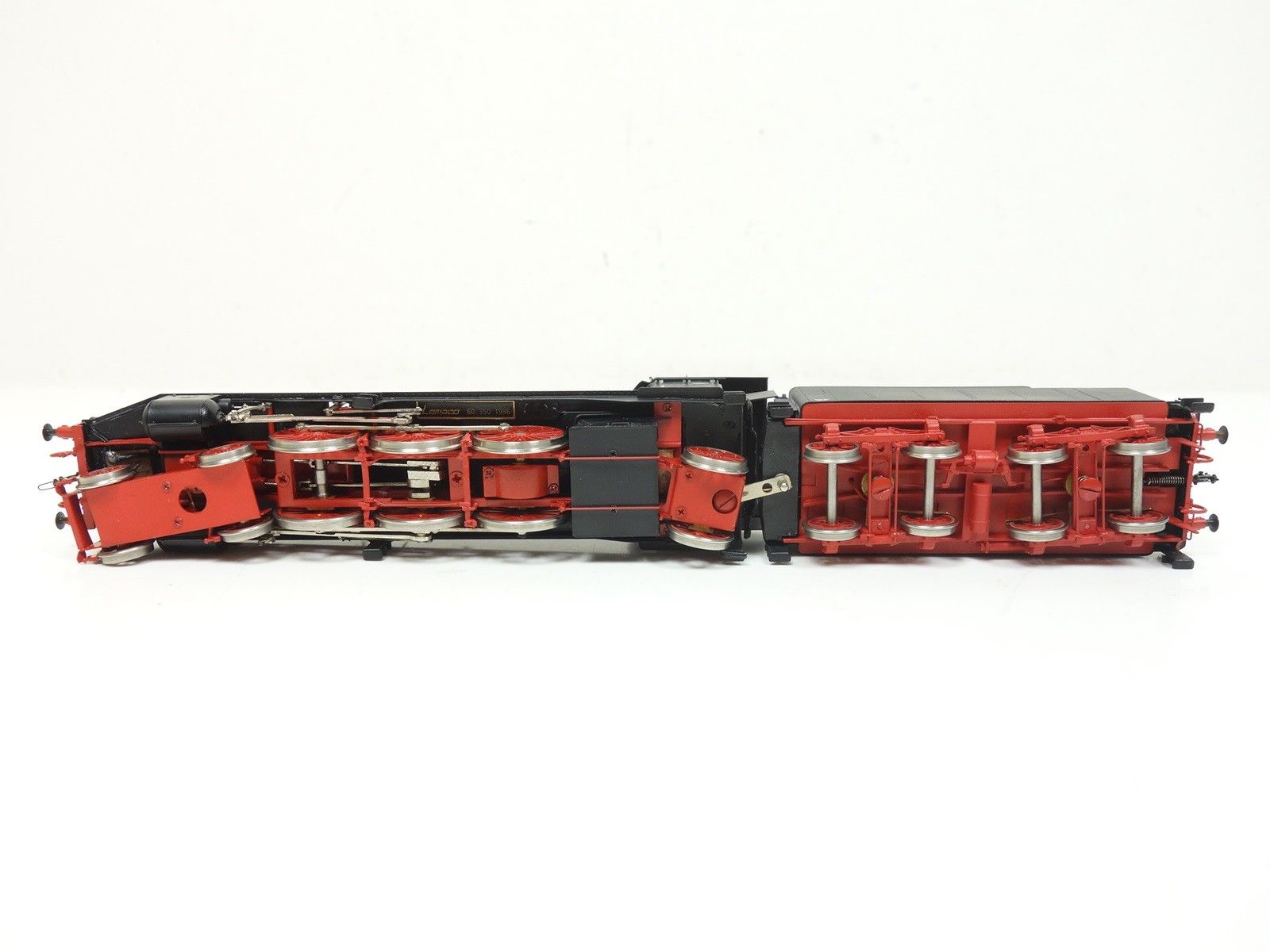

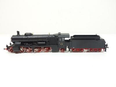

Har nogen erfaringer med Lemaco, disse eksklusive håndbyggede modeller i messing, og lader de sig digitalisere med f.eks. Esu loksound dekoder?
Den aktuelle model er fra 1986.

Generelt er BR18.1 og 3 lidt komplceret at bygge dekoder i opfatter jeg.
Roco har motor i tender og Marklin har i deres C model anvendt en smallere DC motor end normalt.
Baseret på egne erfaringer med Marklin 18.434/473 er din eneste mulighed nok i tender og føre ledninger til optage og lys frem.... og så bliver det svært at bevare det fine udseende
