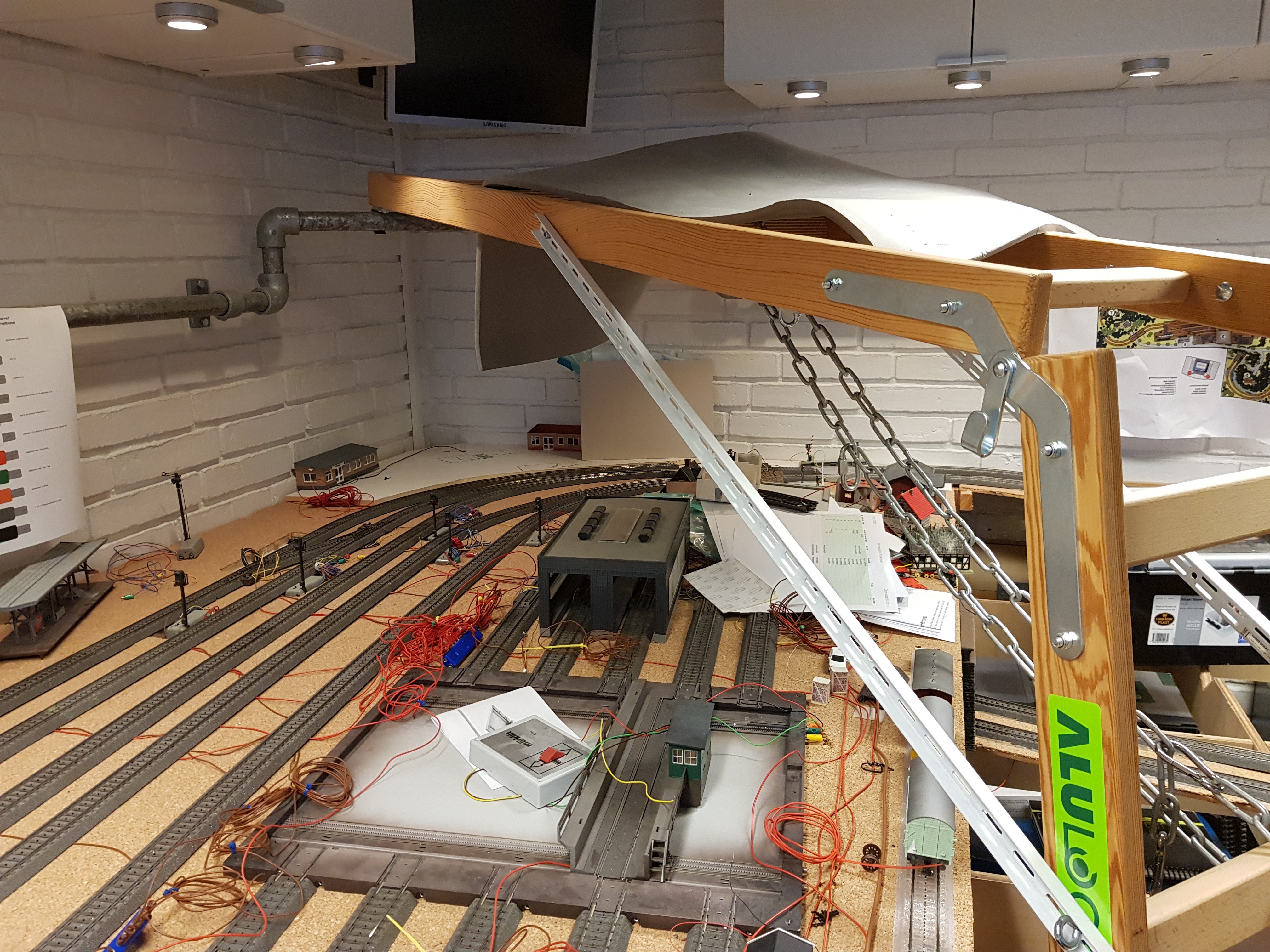

Stige over baneHer foto hjemme hos mig i 2020. Den vinklede stige "hæfter" på rør bag banen. Bemærk, at stigen skal "låses" i vinklen.

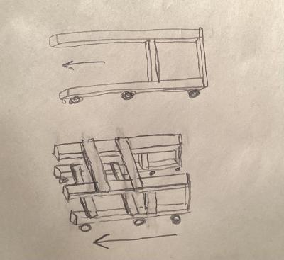

Man kunne bygge noget selv til midlertidigt brug. Billedet er kun en grovskitse med en ret ringe perspektivtegning forneden. Øverste skitse viser den ene vange af to, der skal kunne køres ind over banen. Der skal anvendes passende dimensioner af træ, der skal skrues godt sammen, sikkert med brug af sømplader eller lignende beslag, og der skal sættes flere tværstykker og sikkert skråstivere på den del der ikke kommer in over banen. Konstruktionen vil nok blive ganske tung og uhåndterlig... Den bagerste del af rammen skal sikkert også forstærkes med brædder mellem top og bund, så konstruktionen kan holde til vægten, når man ligger med hoved og krop i pilens retning. Længden af bunden skal måske også være større så det hele ikke tipper. Som sagt, kun en hurtig ide.

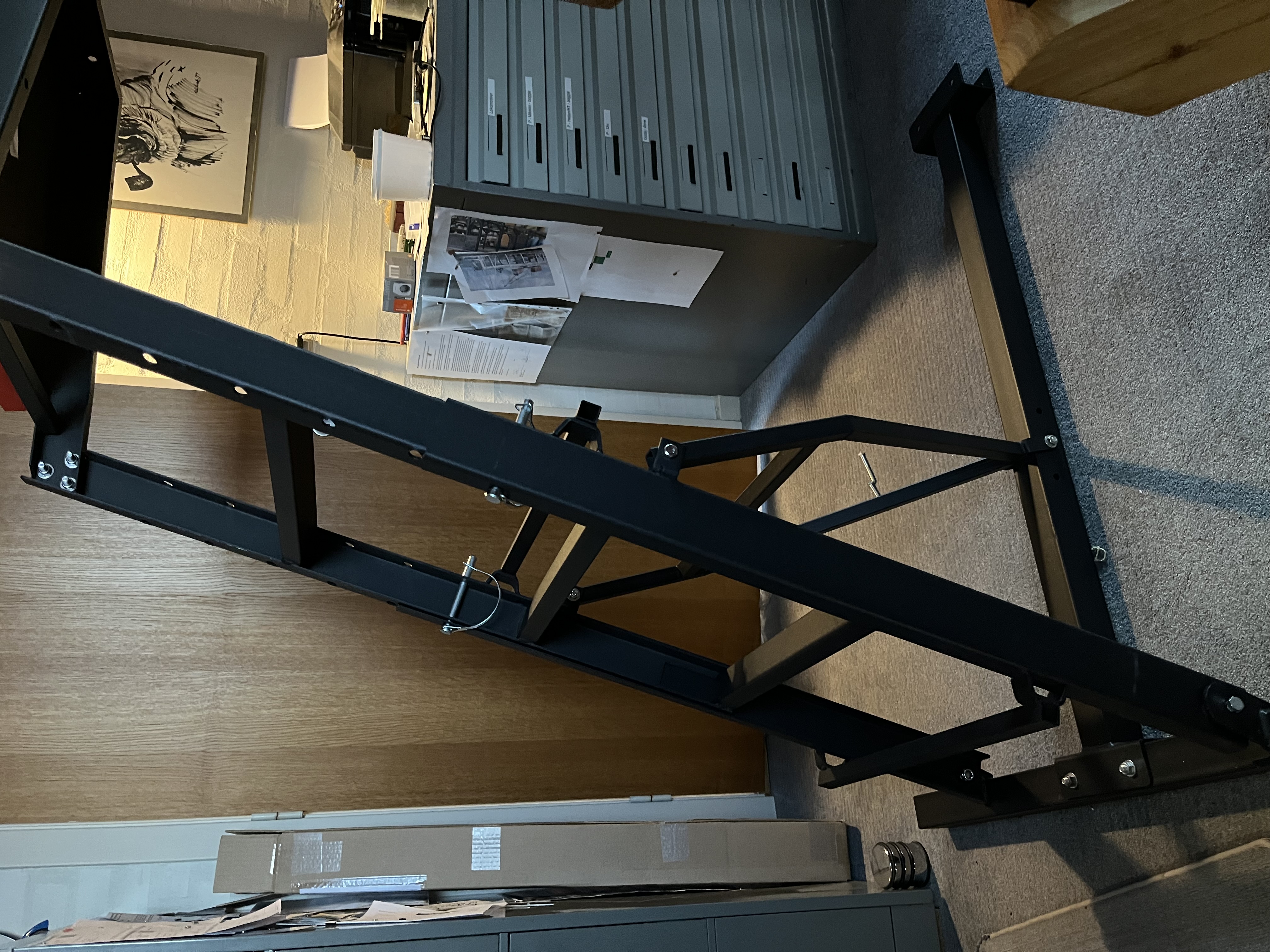

Så ferien slut og kassen's indhold er slæbt ovenpå og næsten samle.
De to tværgående er 86 cm. lange, og det er lidt mere end vores dør ind til toget, så indtil videre er det kun den bagerst, der er monteret, medens den forrest, som skal sørge for den tværgående stabilite, bliver nok sat på ved brug....
Der er også hjul med, men indtil videre bliver de ikke installere, da rummet er med ege's dyreste tæppe !
Den røde pude er ikke skruet fast + stigen lige nu står på repos'en, så er der ikke fortaget en "bestigning" !

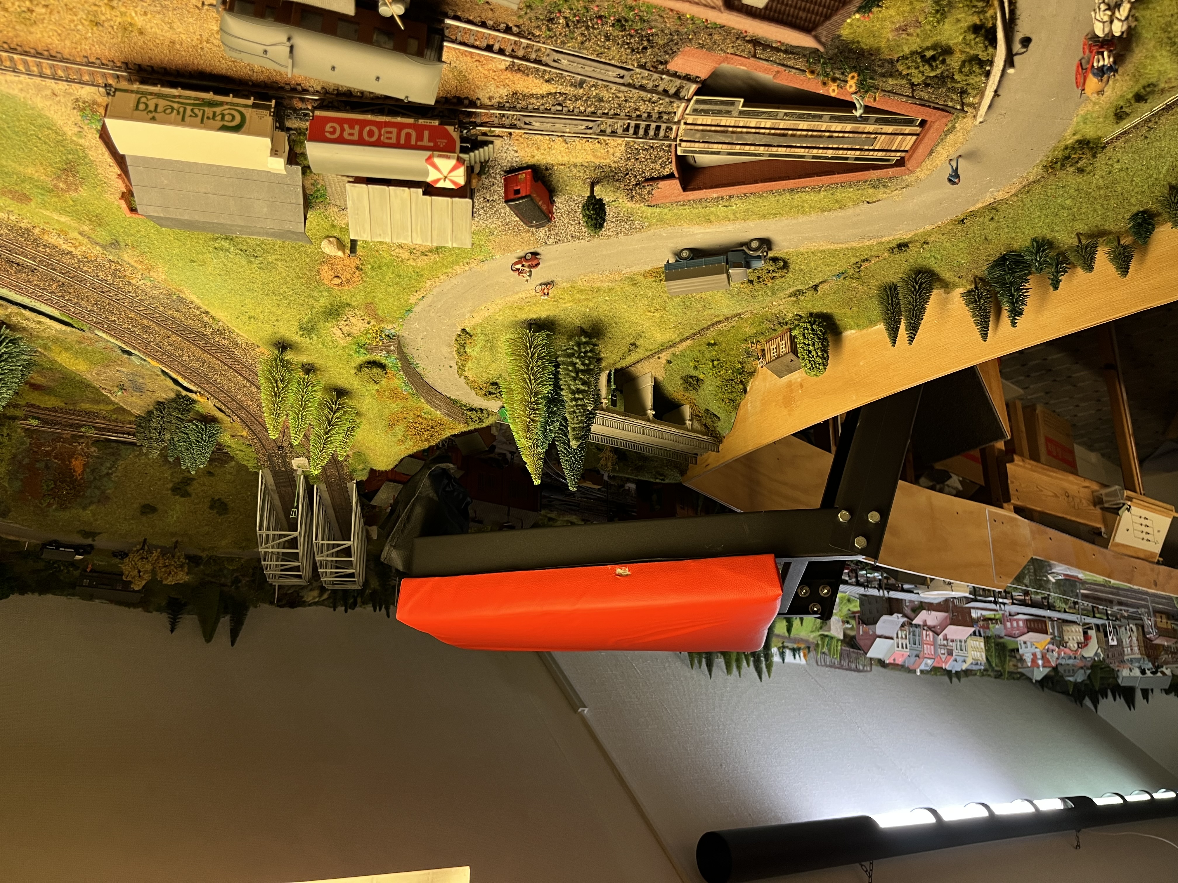

Indlæg: 2.831
Et par bedre billeder, hvor stigen står på tværs i et hjørne.
Den står rigtig godt - særlig på den sydlige halvkugle - så jeg vil prøve i første omgang uden den forreste tværligger. :
Indlæg: 2.831
Dubletten bliver brugt til at skrive - for fanden - med de billede, der lever deres eget liv på trods af, at det vandrette billede er forsøgt lagt ind to gange, hvor det ene blev drejet 180 grader på min padde ....

Er kommet længere med at bruge stigen, der virker fint.
Den forreste tværpind er stadigvæk ikke i brug, og den bagerste er blevet påmonteret 2 hjul, der kan bremses.
Lige nu er den slået sammen - der skal fjernes en bolt - og skubbet ind under banen, så den fylder ikke så voldsomt ....
Der var også kommet et hul i den røde pude under transporten, så der kom også her nogle € retur !

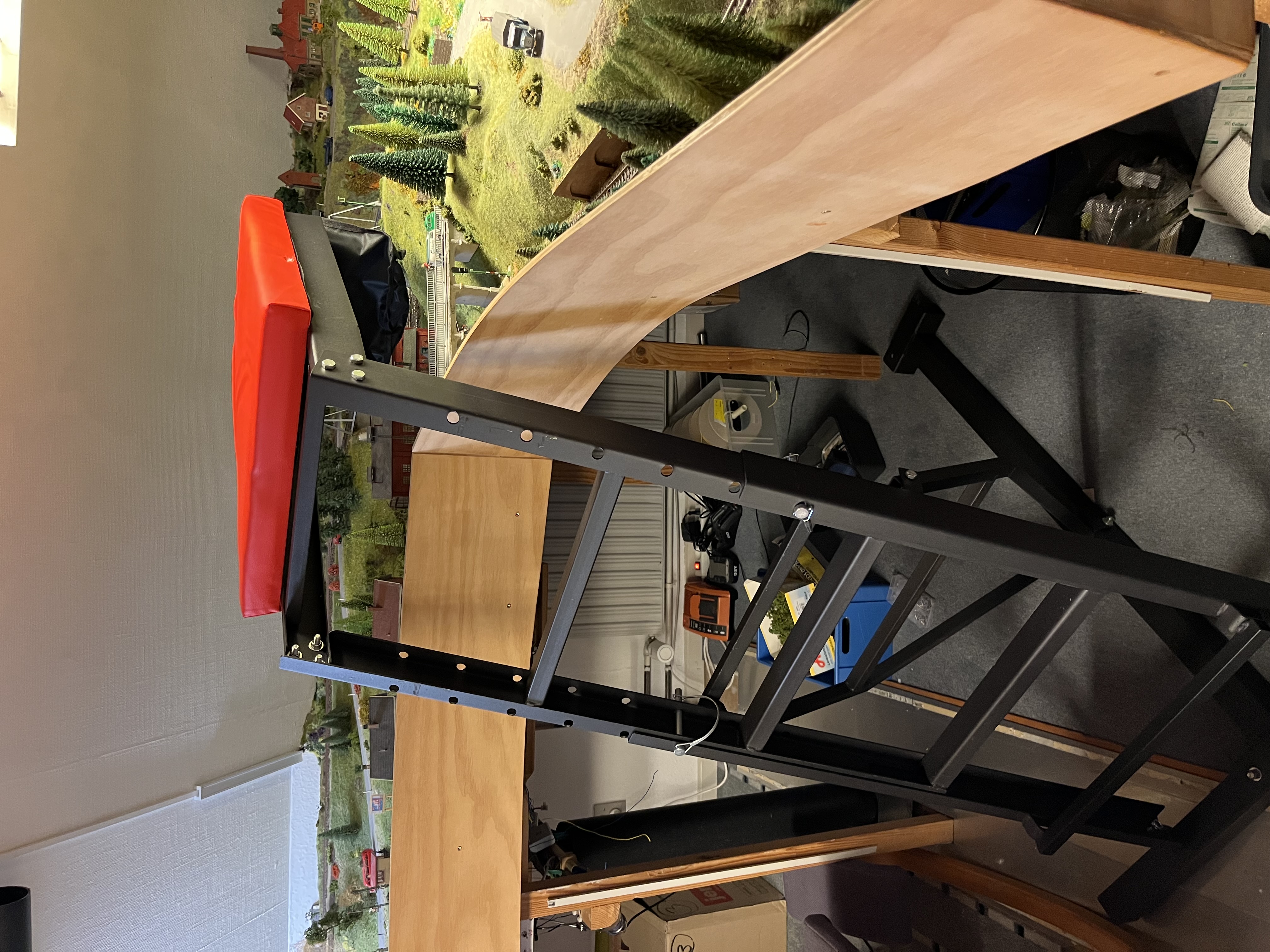

Indlæg: 2.831

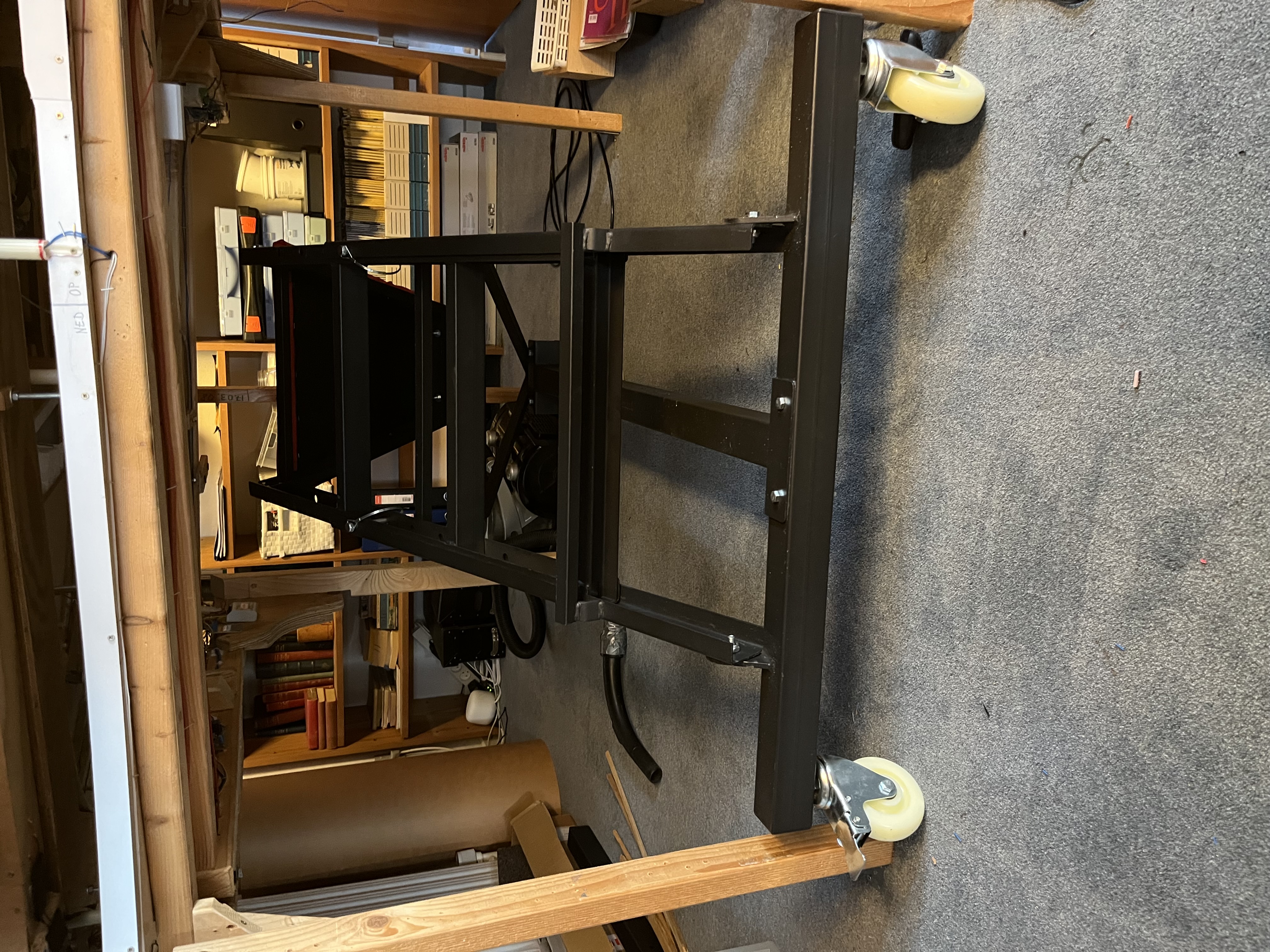

Det krævede for meget kraft at skubbe "monsteret" fremad - medens den anden vej var piece of cake - så der er installeret hjul foran, så nu er det 3 hjulet.
Det gør det meget lettere at skubbe "monsteret" i position, så sådan bliver det fremadrettet.
Der skulle bores et hul til det 3. hjul, og det troede jeg, var et M10 gevind, som stak frem af det nye hjul, fik jeg målt til +/- 9,5 mm, så jeg blev usikker på de Lynkinesere, men da jeg fandt en en låsemøtrik M10 i rodekassen, passede den perfekt, så er ligesom med en regnestok ....
Indlæg: 2.831
Det skal lige gøres færdig, fordi jeg vil lige vise jer, hvor lidt den fylder ....
Det har også været ren held, at stigen lige kan passer ind mellem de 2 ben.
Og det er blot en bolt, der skal fjernes i op & ned processen.
