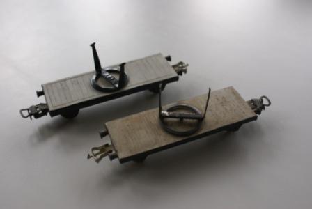

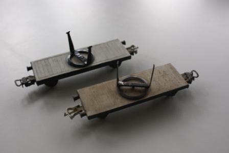

Hej, jeg har ervervet mig to ens drejeskammel vogne der er monteret med een gammel DSB 1:87 kobling sant en gammel Bodan kobling i anden ende, det ser ud til at være original koblinger begge, men jeg kan ikke finde de/de modeller i kataloger eller andet fra Bodan eller DSB 1:87, kan nogen hjælpe med oprindelse og rigtig fabrikant
Onsdag d. 31/10/2012 - 12:39
Torben Z.
Indlæg: 757
hilsen 1090Pay
Det ville unægtelig have været rart med et billede af bunden af vognene samt længden.
Det kunne ligne noget hjemmebyg fra 1950'erne baseret på en undervogn fra BODAN.

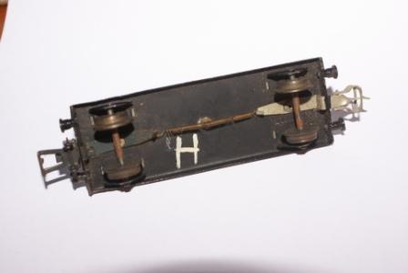

Hej Torben, jeg sender lige et billede af bunden samt mål, uden puffer 92,8 mm, med 101,5, tak for din hurtige kommentar, du har sikker ret, da der også var et stort antal løsdele , puffer,hjul, sider til to forskellige buggityper (støbt metal), og nogle nye papirsider til såvel person som godsvogne, det ser ud som der erlagt en plade med bræddeaftegning oven på bunden (dækker de nitter der holder koblingerne)

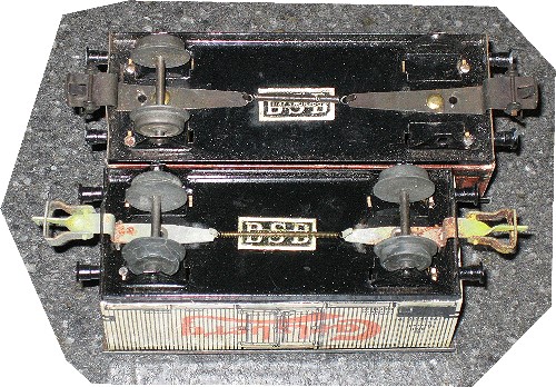

Dine opgivne mål svarer til målene på litra HD og IA m.fl. i BODANs godsvognsserie - ialt var der 3 forskellige længder.
Øverst ses en litra HD = samme undervogn som dine 2 trælastvogne.
Til sammenligning er nederst en lidt kortere ølvogn.
