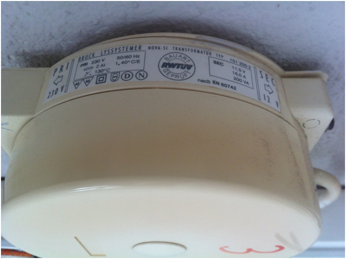

Jeg er kommet i besiddelse af nogle 230V AC-trafoer som jeg umiddelbart mener giver 12V AC på sekundær-siden (se billede). Hvis dette er korrekt, hvad vil der så ske, hvis de anvendes til 12V LED-pærer (DC)? Trafoerne har været anvendt til 12V halogenpærer.

Sætter du AC til lysdioder vil de blinke til du bliver skør i bolden!
Glødelamper har en lang efterglød og lyser ved begge halvbølger.  LEDs har ingen efterglød (overhovedet) og lyser kun ved den ene halvbølge.
De fleste hvide LEDs bruger omkring 3V, så hvis du sætter 12V på skal du have en større modstand.  Du skal ALTID bruge en formodstand til LEDs.

det er en normalt trafo så ja den giver AC ud. og jørgen har ret ang. at led nok ikke vil være en ide for 50hz blik er irterne (du kender det måske fra lysstof rør som også blinker med 50hz).
en gøldetråds pærer skulle ikke give dig nogen problemmer. og som standart er alle LED dc grundet deres sekuda engskab til at enesrette AC. og dem men kan så til 230V sider der en swichmode power suply i som laver spæningen om til DC og sægner spæningen på dem.

12 volts LED-pærer med MR16-fatning er pærer, der er direkte bygget til at erstatte halogenpærer, så dem kan du sagtens bruge.

Du kan risikere, at de slet ikke lyser. Man anvender i dag særlige LED trafoer til 12V/LED spot, da den effekt de kræver, er så lav at mange spottrafoer ikke "tænder" ved så lavt er Watt forbrug.
Jeg har f.eks. en lang gang med 15 spots, som jeg skiftede til LED spot (meget stor årlig besparelse). Jeg måtte også ofre nye trafoer, da 7x 3,5 og 8 x 3,5 W ikke nåede minimum udgangseffekten på mine trafoer, som var 45W.

Jeg har besluttet indlednigsvis at dyrke Peters og Bos forslag (dyrere og billig løsning), og se hvad der kommer ud af det. Pærerne bliver Varm/Hvid 6W MR16. De skal afløse 16 stk. 35W halogen over banen (de varmer også ad H.. til), men giver efter min mening et dejligt næsten naturtro lys. Vi får se...
