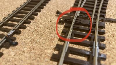

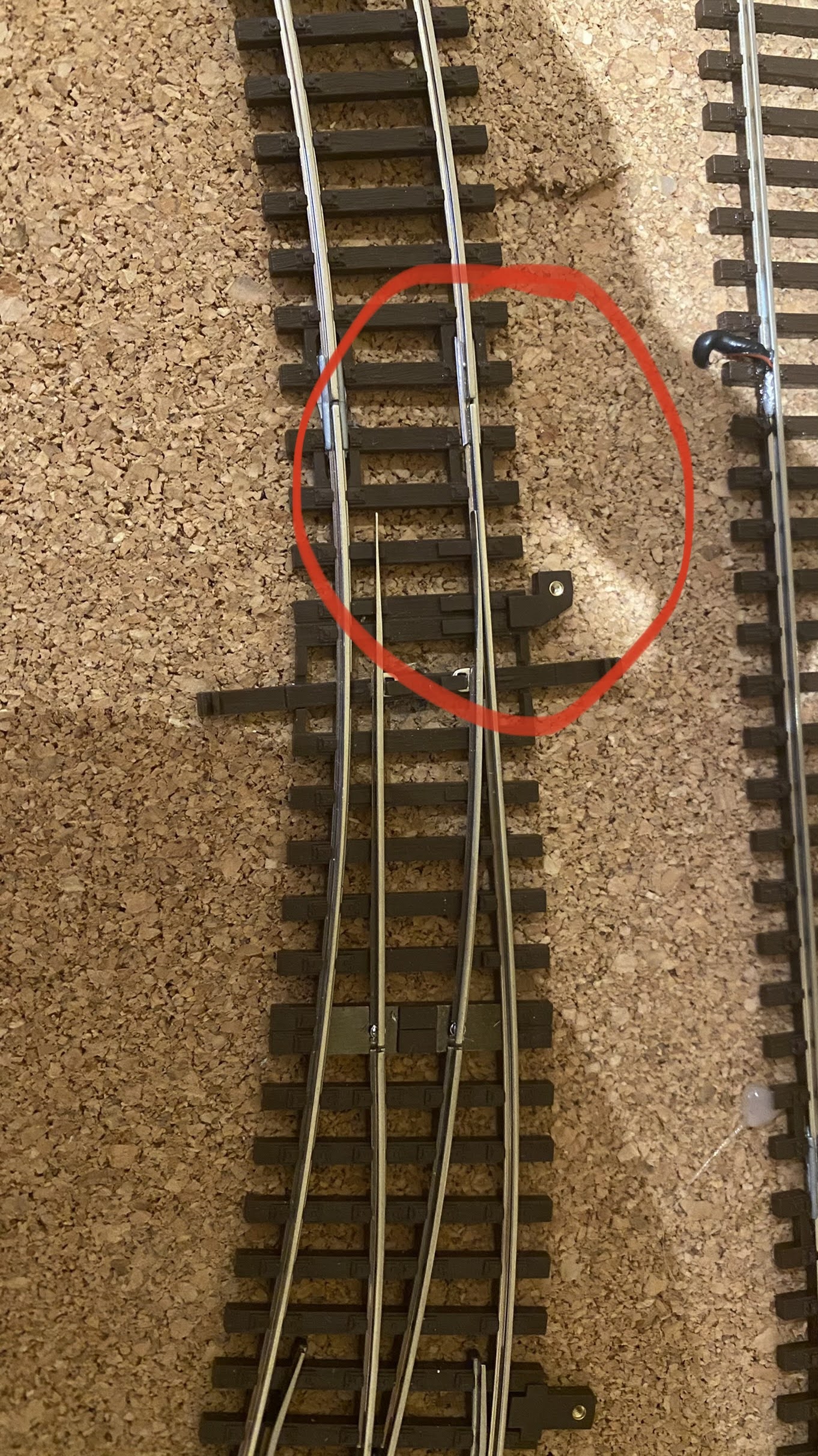

Jeg har i forbindelse med etablering af min skyggebanegård lagt et Roco Line kurvesporskifte - i en kurve.
Problemet er, at et relativt stort antal vogne afsporer netop her. Når hjulet rammer tungen, fortsætter hjulet op over tungen istedet for at blive "tvunget" til venstre, og afsporer dermed.

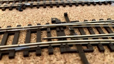

Jeg kan til dels godt forstå fysiskken i hvorfor det sker, for tungen rager en brøkdel af en milimeter ud, se billeder:
BilledeBilledeBillede
Spørgsmålet er, hvad kan man gøre ved det? Eller er kurvesporskifter bare et no go?

Jeg havde samme problem med mine slanke Märklin C kurveskiftespor. Især mine MCK ME'er havde en tendens til at skære dem op. Jeg bøjede de yderste 4mm af tungen en anelse udad med en fladtang... meget forsigtigt og kun så lidt at tungen lige akurat ligger an på skinnen. Det har løst problemet for mig..... men tænker at et kraftigt drev som kunne presse tungen helt ud, nok var en bedre løsning. Alternativt at der var fræset lidt ind i den yderste skinne, der hvor tungen ligger an.

Problemet er ikke, at tungen ikke ligger helt til - for det gør den. Vognene skærer ikke skiftet op, men hopper simpelthen over tungen!
En fordybning, hvor tungen ligger til, kan måske være en løsning - selvom det lyder drastisk Smile

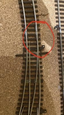

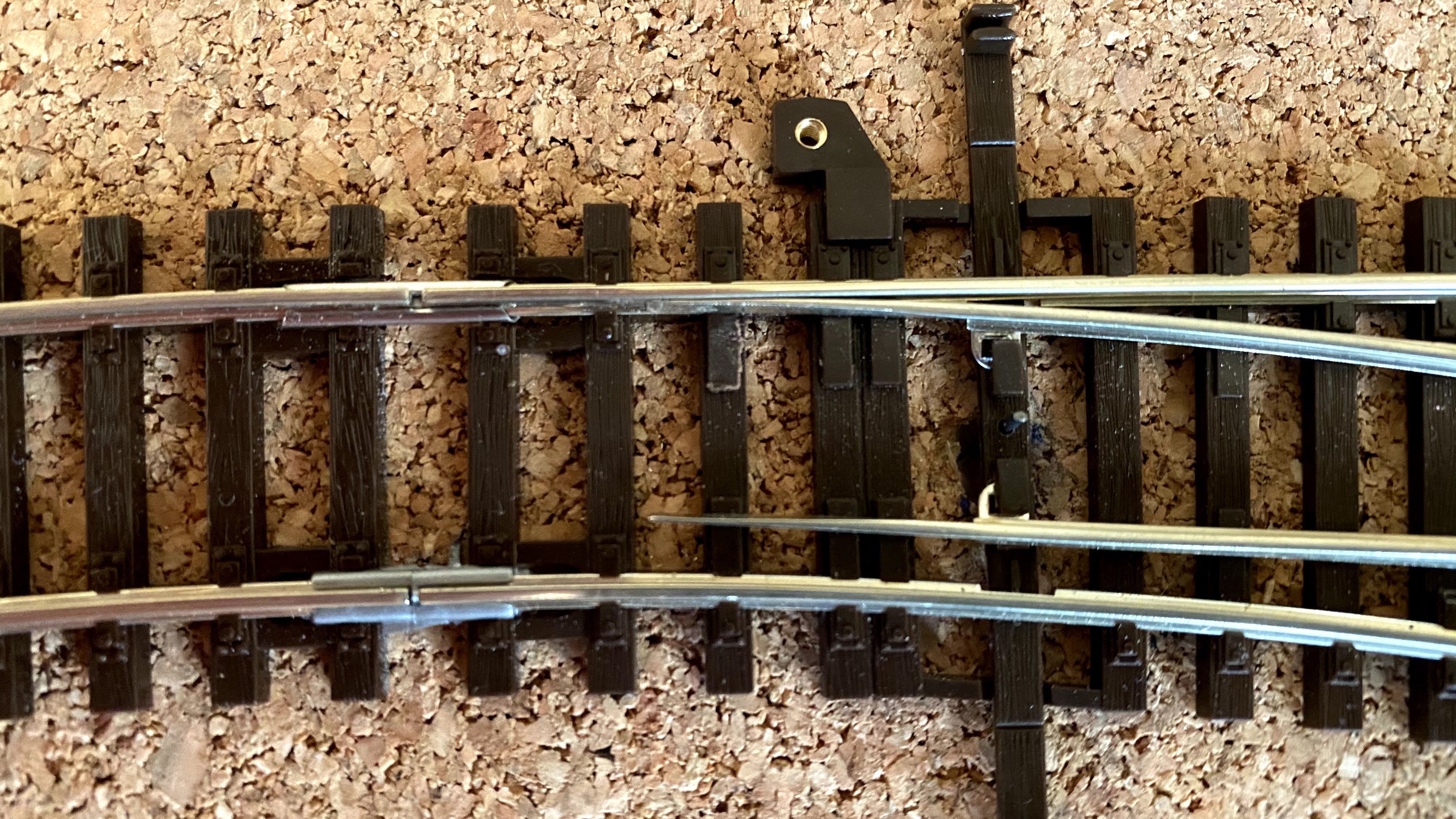

Det ser ud til, at jeg har fundet en (nok relativ simpel) løsning.
Jeg tog chancen og sleb lidt med en Dremel på enden af tungen, så denne er blevet noget tyndere. Det ser ud til at have gjort tricket - umiddelbart kører alt nu fint igennem.

Jag hade samma problem med Tillig Elite växlar där växeltunga ibland höjer högre än yttersta räls och det orsakar urspårning!
Men även där växeltunga är för tjock så att det slår i lokens hjul samt vagnar också.
Bra idé att fila ner växeltunga till tunnare räls.
