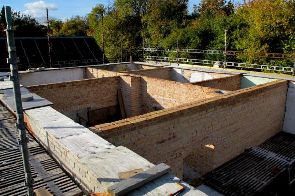

Nu er det ganske vist: Nu sker der noget ! ! !

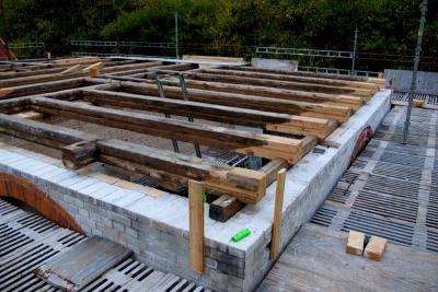

I dag, tirsdag, kommer de første bjælker til etageadskillelsen over ventesalen og bliver lagt på plads.
Loftsbjælkerne skal ligge over ventesalen til højre. Stationens trappe skal ned i bageste hjørne (næsten midtfor her).
I den kommende tid følger stationens trappe -der først skal ned på plads i eet stykke- derefter følger de resterende (lofts-)bjælker, inden der kan rejses spær.

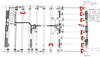

Nu med den første etageadskillelse:
Alle de med rødt markerede bjælker over ventesalen er "skaret" (dvs. at de yderste "dårlige" stykker af bjælkerne er skåret af og erstattet af andet og bedre træ) inden det hele igen "mures inde".
