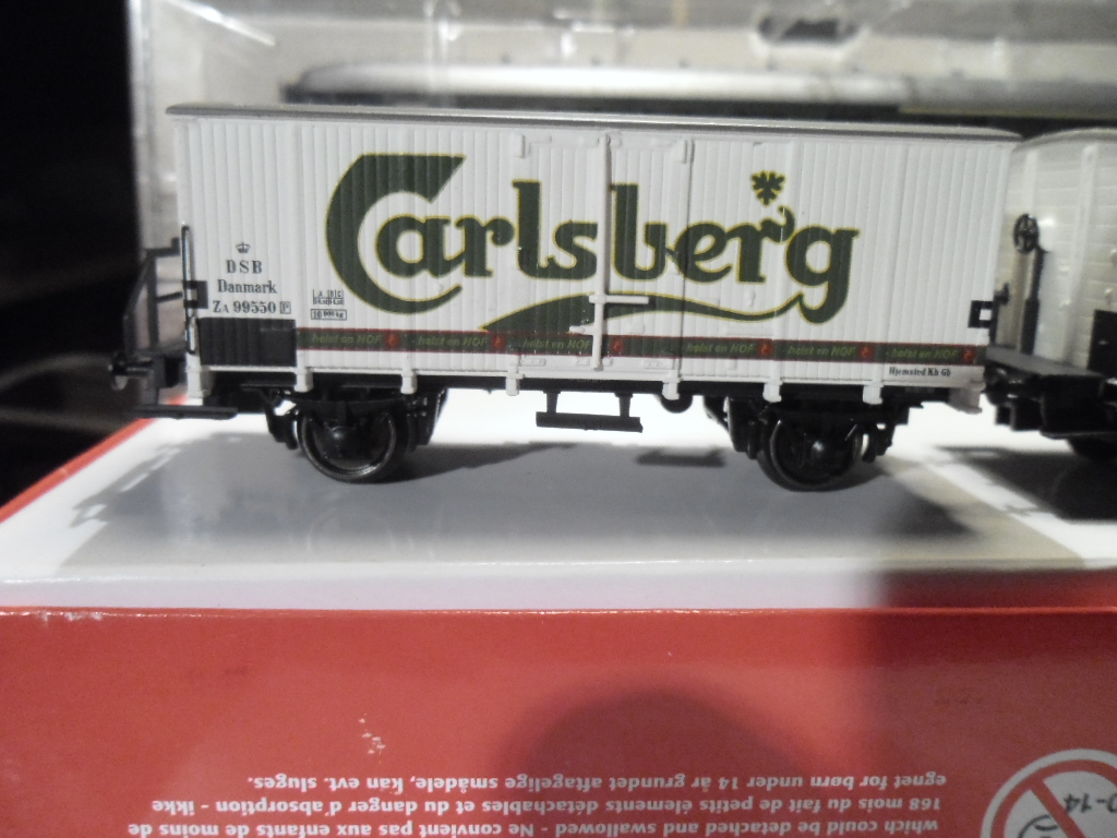

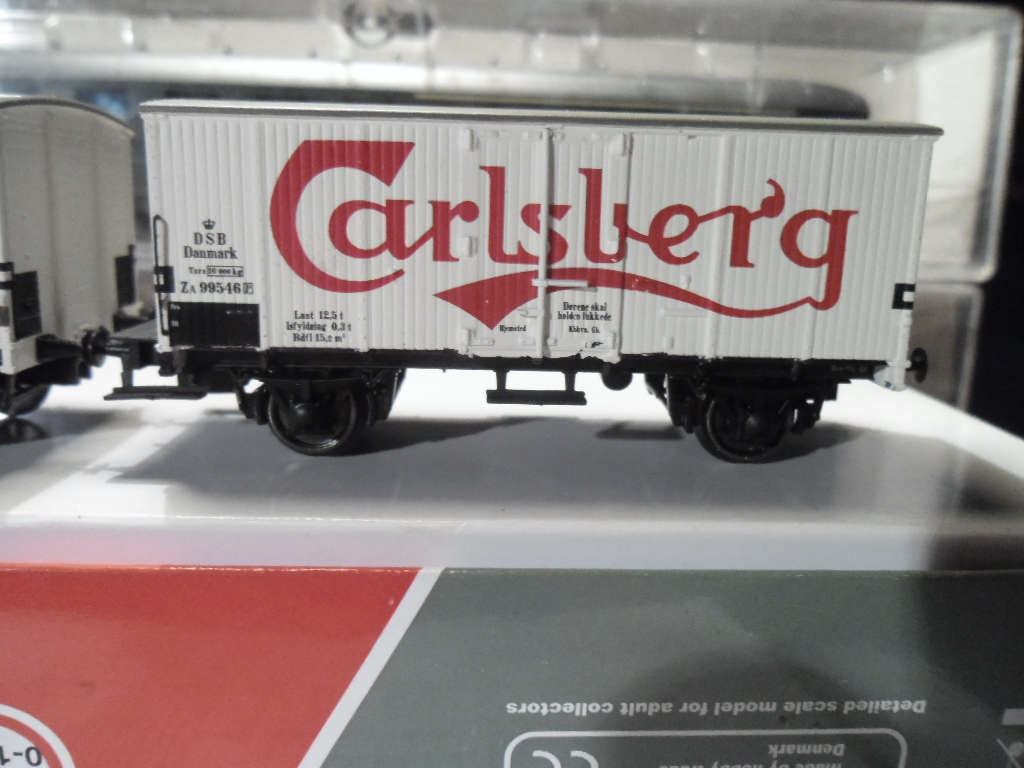

nydelige vogne - kunne måske finde på at købe Carlsbergvognene, da de jo er anderledes en ZA vognene fra Heljan, de skulle så omnummereres ( hvis man altså kan købe dem enkeltvis - men måske ved en bestemt forhandler - må så se at komme til den by igen (  phone home ;)  ) og høre, der er jo så god lejlighed til noget godt mad og møde flinke mennesker i den by - altid et besøg værd )
men kun Albanivognen er korrekt idet den kommer fra IB vogne
hvorimod Carlsberg aldrig har haft IB vogne som ZA
og hvis man havde valgt numrene 99 495 - 497,  og 551 - 560 til Carlsbergvognene ( ex ZM og ny/ombyggede Wismar) havde de efterlignet bedre, idet disse vognnumre havde 4,5m akselafstand som IB vognene og nogenlunde lignende akselgafler,
http://www.jernbanen.dk/dsb_zvognsolo.php?Aar=1893&VognID=958
http://www.jernbanen.dk/dsb_zvognsolo.php?Aar=1893&VognID=961
http://www.jernbanen.dk/dsb_zvognsolo.php?Aar=1893&VognID=199
nu har Märklin valgt numrene 99 546, 99 548 og 99 550 der kommer fra vogne med 4,2m akselafstand og noget spinklere akselgafler
http://www.jernbanen.dk/dsb_zvognsolo.php?Aar=1893&VognID=189
men ok der kan jo omnummereres, og så må man leve med resten ( gavlen skal have lodrette brædder og ikke vandrette - det kan faktisk fixes med tyndt folie;) - eller den helt store, udskifte gavlene :p) eller som de er :bigsmile:

Sættet er en skøn sammenblanding af vogne som de så ud i 30´erne og 60´erne, når vi taler påskrifter. Carlsbergvognene er ikke korrekte men acceptable. Albanivognene er - som jeg kan se det - OK.

 de bliver så til ZA serien 99 495 - 497 ex ZM
http://www.jernbanen.dk/dsb_zvognsolo.php?Aar=1893&VognID=960
og de skal så lige have lidt omdannelse, bla som den røde der har fået hurtigfjernet bremsehuset og stolperne forneden i forhold til den grønne - som også skal have fjernet stolpeenderne ,Bremseplatformgelænder skal påsættes den røde og der skal laves andre småting, men kan man leve med Stjerneudgaven fra Hobbytrade - som en i sin tid !!
