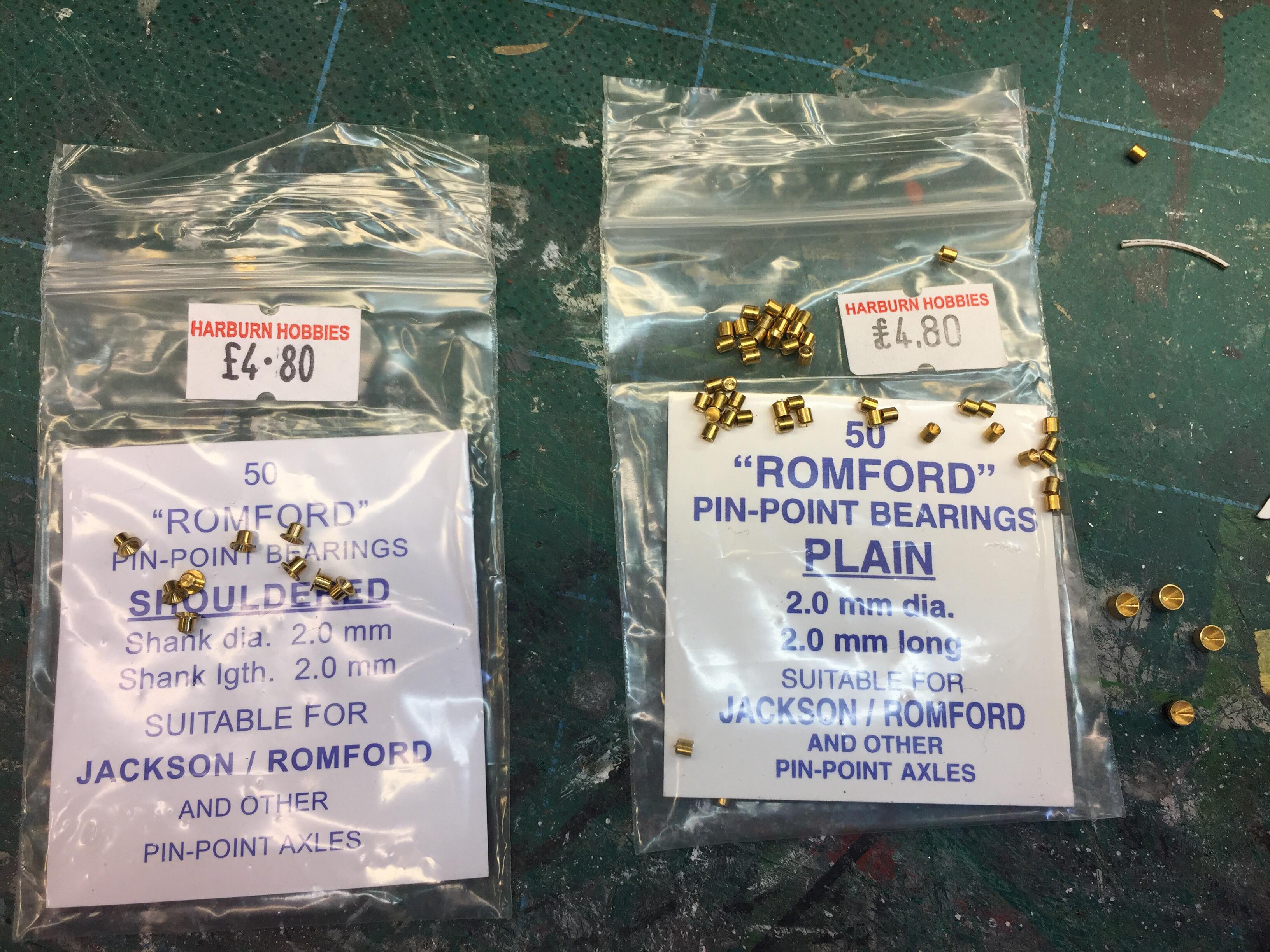

Jeg har selv to typer:
1: Dem der ligner en høj hat
2: Dem der er cylindriske
På billedet ses poser og indhold. -Købt i Edinburgh for ca et år siden.
Type 1 er gode, hvis man ikke har mulighed for at lave fladt hul i bunden af det hul man skal lave i aksellejet. Flangen sikrer at man kan montere dem lige og i plan med bagsiden af akselgaflen.
Type 2 kræver at man kan fræse et fladt hul for at sikre at lejet sidder lige.
Yderst til højre ses nogle lejer med 3mm diameter. Det er den størrelse der bruges på Boogier fra 87-Gruppen (Vagn Holstein) og Tikøb model (Kim Møller).
Jeg har ladet mig fortælle, at der desuden også findes nogle pinollejer der er formet som en spids "troldmandshat", men dem har jeg aldrig selv set, så dem vil jeg ikke udtale mig videre om.

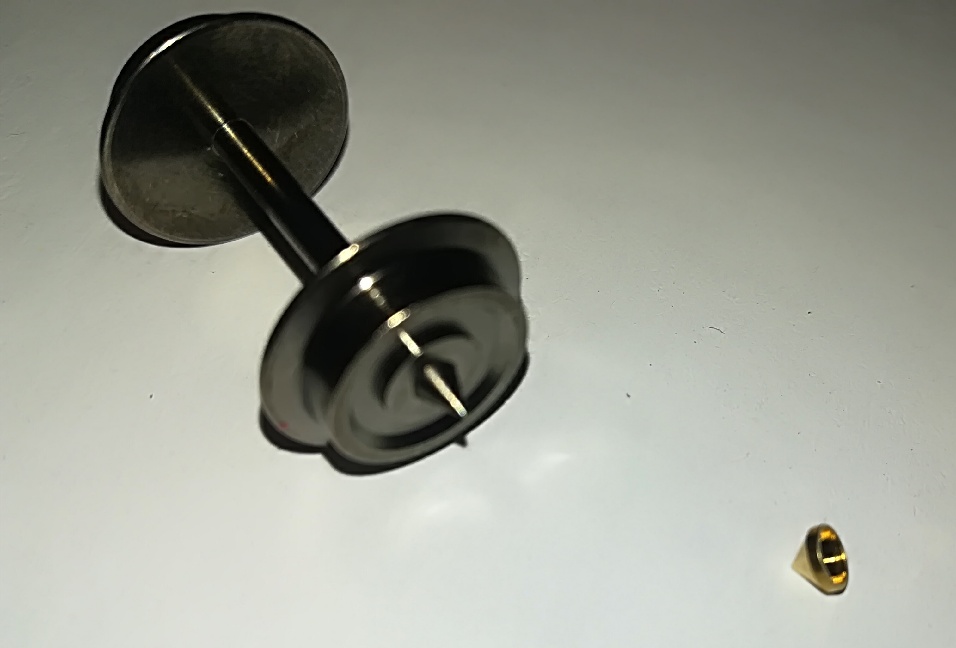

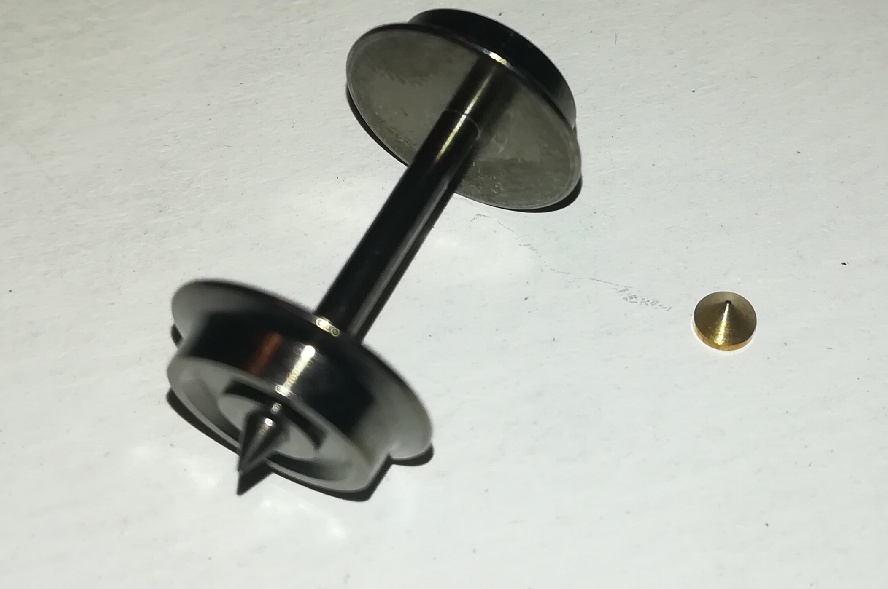

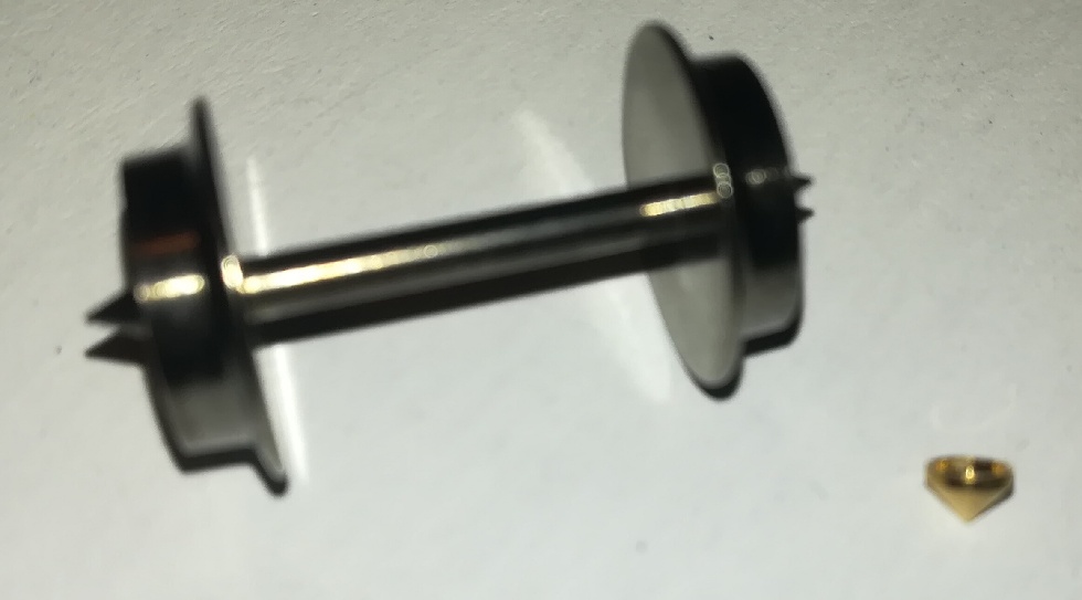

Jeg har taget et par billeder af den type for pinolleje, som jeg har brug for til det her specifikke projekt.
Som man kan se, så er pinollejet meget spidst og ikke så dybt. Så jeg kan bruge det i de eksisterende huller i boogierne på mine vogne. Dvs jeg behøver ikke bore, skære eller fræse.
Billederne kunne godt være lidt skarpere (men mit mobil kamera er desværre ikke bedre).
Men jeg håber via billederne at komme lidt tættere på de pinollejer jeg søger.
BilledeBilledeBillede

Selv ved de på dine foto, viste lejer skal du skifte til kortere akseler. Lejerne du viser skal også forsænkes i det på vognen / bogie støbte akselleje og limes fast. Du undgår ikke at bore.
Som tidligere nævnt kan jeg levere 10 stk. af shouldered typen samt 4 stk. af plain typen, som du kan eksperimentere med.
Skulle du være i tvivl bedes du venligst møde op på matriklen, så skal jeg hjælpe dig efter bedste evne.

Nu har jeg forsket lidt i sagen med “troldmandshatten” som netop er de pinollejer du søger. En god ven ledte mig nemlig hen imod denne forhandler i Tyskland der sælger dem i 20-stk pakker.
http://peho-kkk.de/mshop/index.php/spur-h0/artnr-2111-messingbuchsen-ho.html
Hvorvidt du vil bore eller skifte aksler er op til dig, men trods den ringe højde på lejerne, så stjæler de alligevel lidt af afstanden.
De bedste toghilsner
Cristian

Det er de her "troldmandshatte" jeg søger og hele formålet er faktisk, at akselafstanden gøres mindre. De eneste hjul/aksler der passer til det her vognprojekt kan desværre kun fåes med en aksel afstand på 24,5 mm. Det er desværre for kort, men med de her pinollejer, så har jeg testet at det hele passer, ruller og virker  Smile
