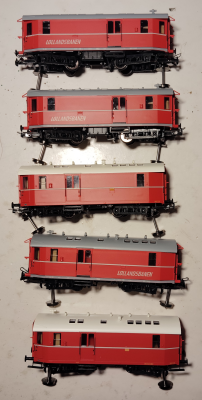

Jeg har i den seneste tid købt ialt 14 stk. af de super lækre Heljan DA-vogne i forskellige varianter - alle nye og hos forhandler.
Heraf kan de 5 af dem dog ikke holde på hjulene.
Det er de yderste aksler, som let falder af, og det gælder de røde privatbaneudgaver - DSB-udgaverne er der ingen problemer med.

Skyldes det at afstanden mellem spidserne af akslerne er for lille? Hvis det er tilfældet kan afstanden øges ved at trække hjulene en anelse fra hinanden (akslerne ser ud til at være af plastikrør-typen hvor hjulene sidder presset fast på). Dette vil dog ikke virke, hvis sporvidden bliver så bred, at vognene afsporer eller kører dårligt.

Jeg undres over dit indlæg, som medlem af FREMO burde du have lidt erfaring og kunne klare opgaven med disse Heljan bogier med lidt kvalificeret vold hvor du piller akslerne ud og derefter presser bogie siderne mod hinanden, evt. tilfører lidt varme på indersiden af bogie siderne ved tværforbindelsen ved hjælp af en loddekolbe.
Grunden til at bogierne begynder at skræve er noget kineseri med en fejlblanding af plast materialet.

Tak for rådene, Peter og Bent
Der er ingen tværstiver i den ende af bogie, hvor hjulene falder ud.
I så fald var problemet nok ikke opstået.
Jeg overvejer at prøve at dyppe den problematiske ende´af bogien i kogende vand og se, om der giver nok varme til at kunne presse bogiesiderne lidt ind.
Det er værd at gå forsigtigt til værks, for varme på plastic kan frigøre indre spændinger, så bogiesiderne måske i stedet bøjer yderligere ud.
