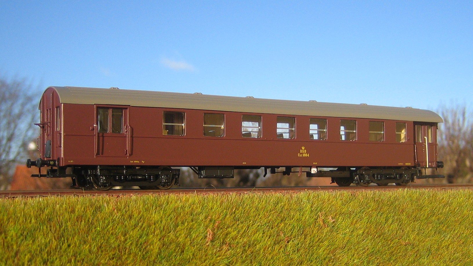

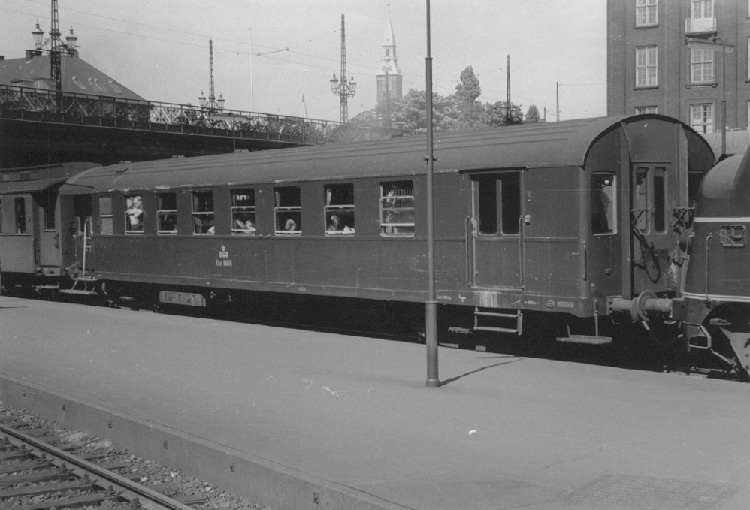

har så kigget nærmere på hobbytrades foto af CLE
HobbyTrade CLE 1678 (61081) + CLE 1684 (61082)
Det ser ifølge nedenstående ud til at 1684 er ok - men nummeret 1678 er ikke så heldigt valgt - men det kan så ordnes via KMtext? med en omnummering - undre så en lidt at man vælger den version der "kun" har 4 numre 1684 - 1687 - men "fixerne" kan så se på muligheder for at udskifte tagventiler og ordne det med regnskærmen - og man skal vel heller ikke have mere end 4 stk personligt - så det er til at "leve" med - vognen ser godt og flot ud - og en venter med spænding på at se den i "natura"

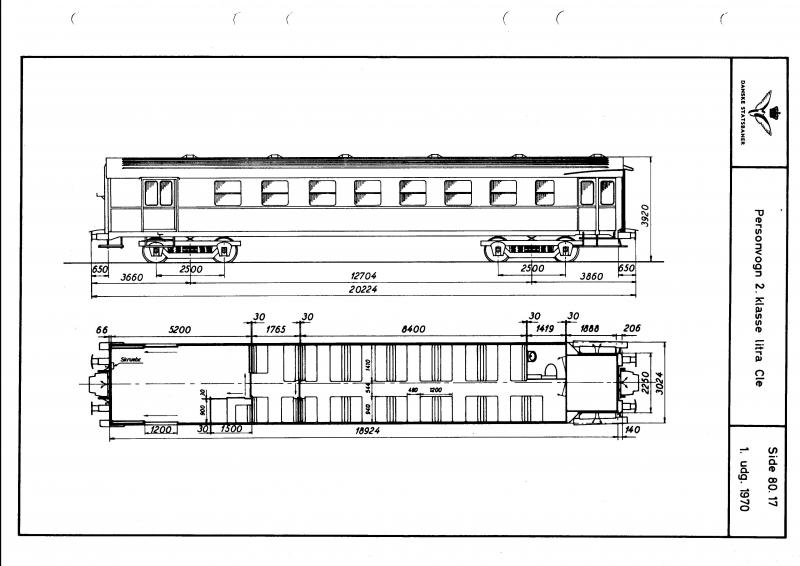

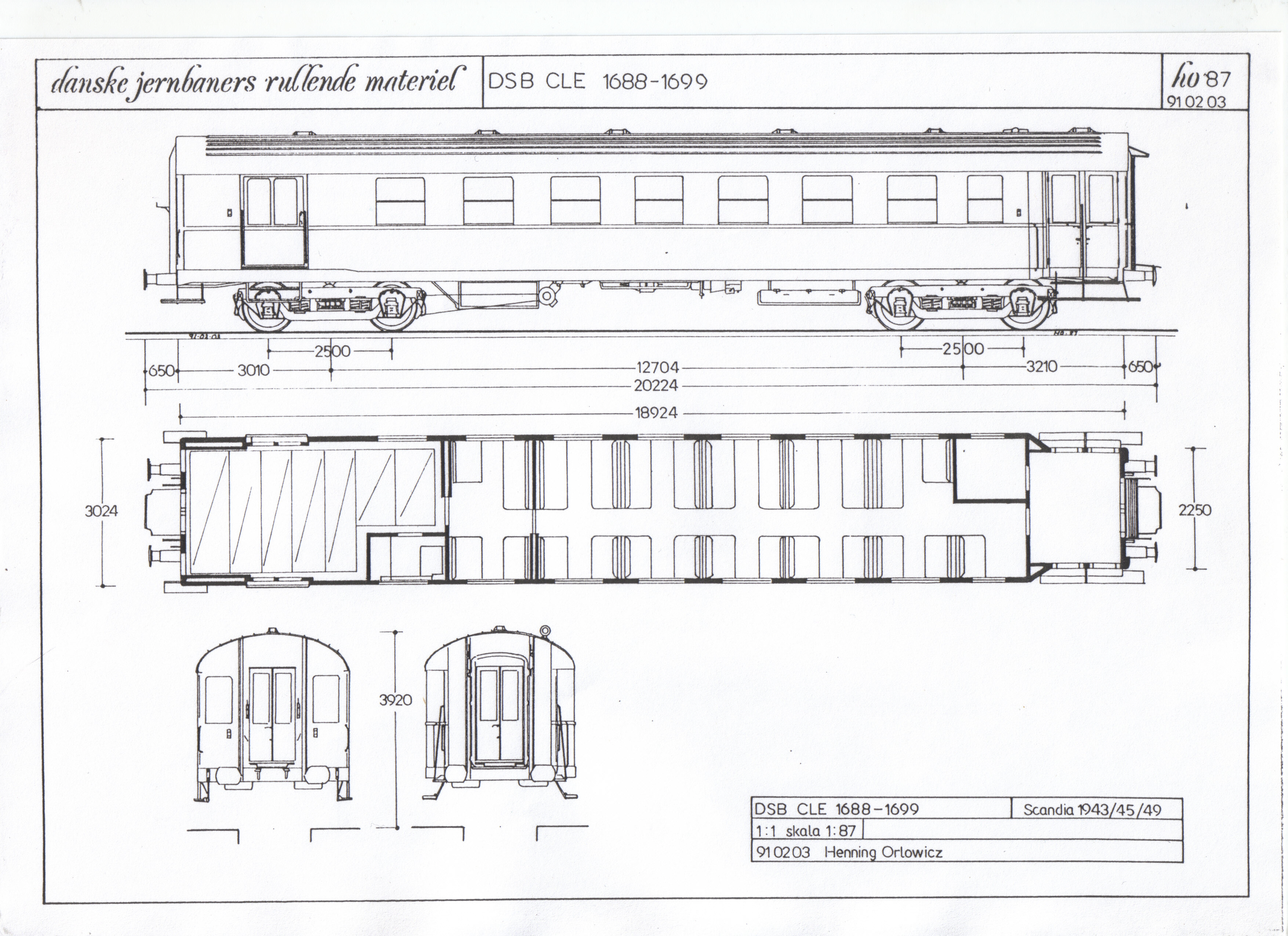

CLE 1670 - 1677 (1963), 1678 - 1683 (1958), 1684 - 1687 (1951/52) har runde vindueshjørner
CLE 1688 - 1691 (1949), 1692 - 1695 (1945), 1696 - 1699 (1943) har skarpe vindueshjørner forneden
1692 - 1699 blev i 1948 omnummeret fra 1592 - 1599
andre forskelle er :
1688 - 1699 : fritliggende gavljern, topedoventil togførerkupe, trykventilator toilet, kuckkuckventilatorer i tagets midterlinie, forhøjet vange under rejsegodsrumdør - og ingen regnskærm over rejsegodsdøren, blev leveret med stafferinger
1684 - 1687 : fritliggende gavljern, kuckkuckventilatorer overalt, forhøjet vange under rejsegodsrumdør, regnskærm over rejsegodsdøren
1670 - 1683 : indbyggede gavljern, kuckkuckventilatorer overalt, ret vange hele vognkassen, regnskærm over rejsegodsdøren

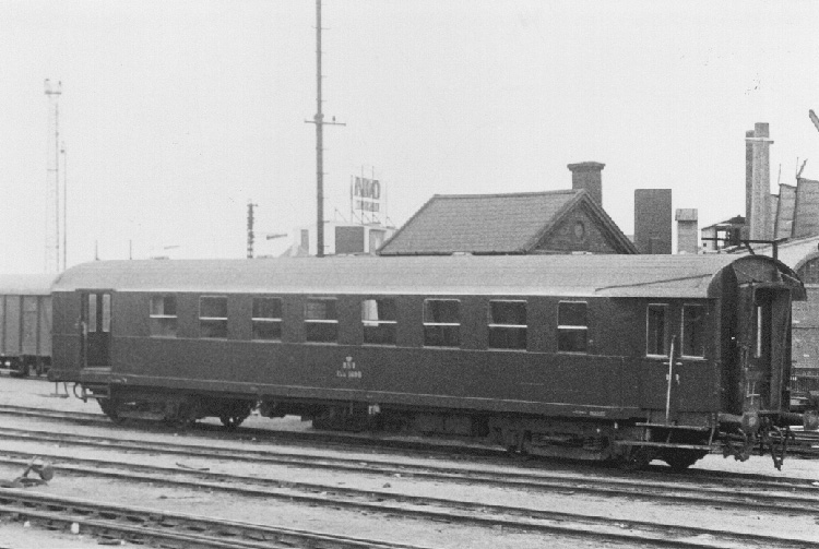

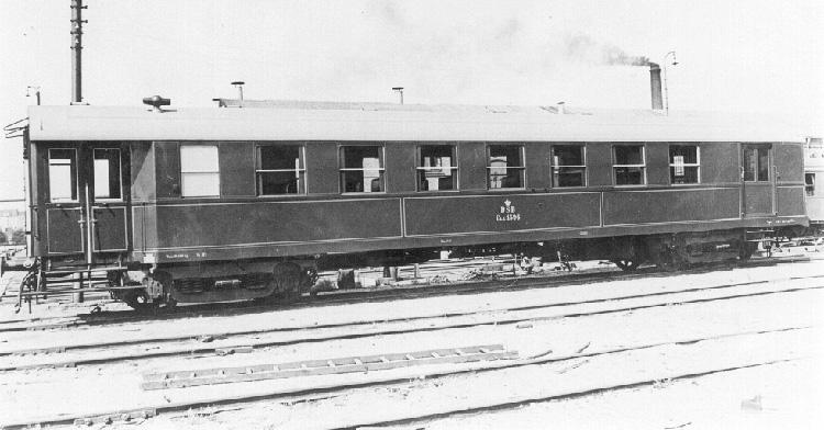

CLE 1596 omnummeret 1948 til 1696, dsb
CLE 1696, 1963 Korsør - Arne Kirkeby/OMJK
CLE 1684, 1960 Kh - dsb
CLE 1684, 1960 Kn - dsb

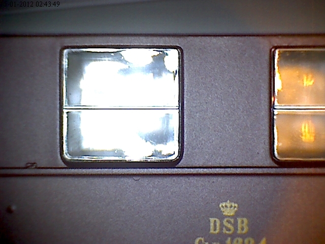

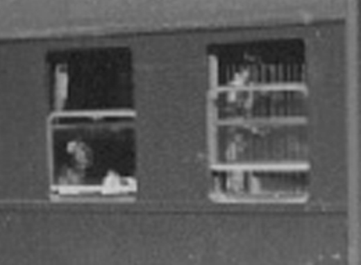

Det jeg så og sagde, var at der er byttet om på top og bund med vindues hjørnerne.
På HT.s vogn er der runde hjørner forneden og skarpe hjørner foroven.
Det skal være omvendt.
Men når vognen står i en stamme, er der ikke noget man bemærker.
Jeg har da også selv anskaffet mig vognen som jeg syntes er nydelig og uundværlig i en kystbane stamme.
Mvh. Ole Vedel

mmhhmm - lidt svært at se pga vinklen - men jeg synes nu at det ser rigtigt ud - her sammenligning af virkelighed og model af samme vogn -
men Ole, - kunne man få dig til at tage et foto i samme vinkel som på virkelighedens foto - min er nemlig ikke kommet hjem endnu
CLE 1684, 1960 Kh - dsb til venstre og til højre CLE 1684, 2012 - Ole Vedel

Hej Henning
På det billed ser det ud som det er korrekt. som modellen er lavet.
På andre billder og tegning af Cle er det som du selv har skrevet, alle 4 hjørner som er runde, eller kun de øverste.
Mvh. Ole Vedel

CLE 1671-1687 havde afrundede vindueshjørner nedadtil. 1688-1699 kantede (til og med 6. levering). Men radius for neden ser nu stadig ganske overdrevet ud - meget bedre opadtil, men ikke rigtigt noget som matcher CL-vognene. Vindueshjørner, gavludformning og vangeforhøjning under pakrum skal i øvrigt følges ad. Mon de gör det?
