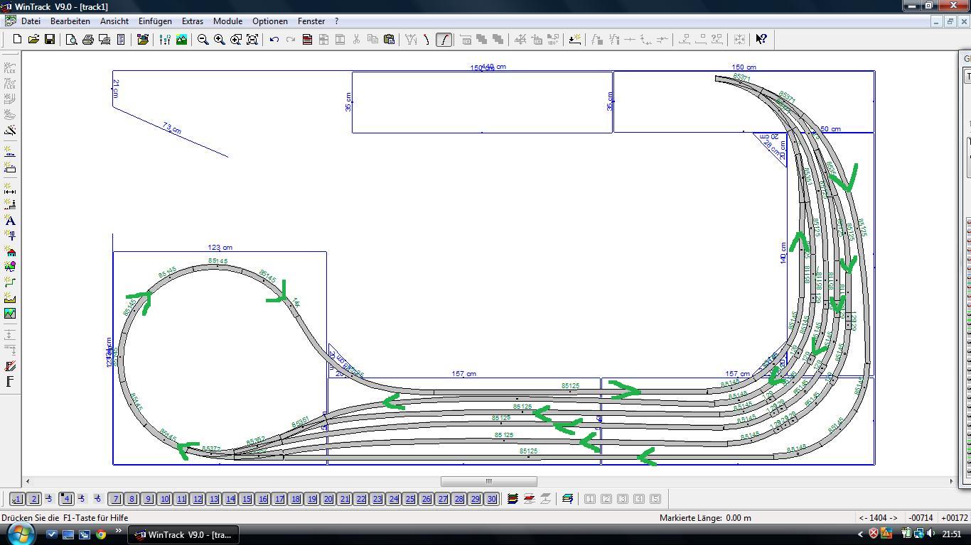

Jeg kan ligeså godt komme med det næste spørgsmål som vil presse sig på med det samme, det lyder: Hvordan skal "sløjfemodulet" tilsluttes på min skyggegård? vedhæfter tegning så du/i kloge hoveder evt. kan tegne lidt på den.

Hej Olsen. På din skjulte banegård, har du 5 spor, og et retur. Der hvor de bliver til (retur) skal begge skinne skæres over, og Lige der skal du lave et stykke, der er langt nok, til at dit længeste tog Kan holde der, så skæres begge skinner igen, og der imellem har du Din vende sløjfe. Jeg har en fra Lenz LK200, og en fra ABC modeltog, og De virker godt, begge 2... Cool

Så simpelt! Tak, det var hvad jeg håbede på, men ville gerne bekræftes Smile
