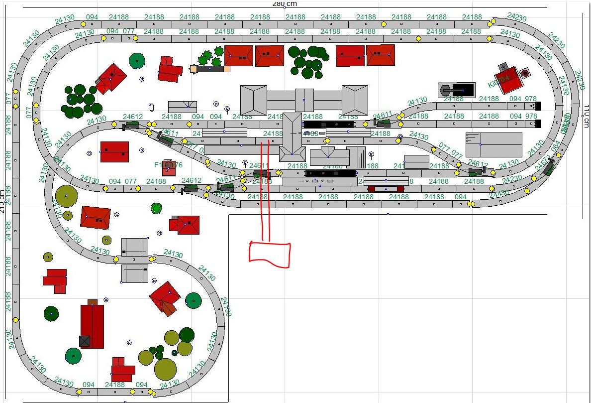

Hej jeg skal til at bygge en bane med c skinder og vil bruge en Mobil station II Til at styre dette med, så jeg vil spørge om man
skal have strøm til banen flere steder for at der er strøm nok, kan mobil II med strømforsyning på 36 wat styre dette eller skal
jeg have fat i noget mere strøm jeg ligger lige en tegning over skinde plan hvor jeg viser hvor der er strøm til et sted.
hvis man skal have strøm flere steder skal man så bare bruge en fordeler til strøm.
Skiftespor vil jeg bare bruge som EL skift og vil ikke have
lys i huse. Det skal bare trække dette og så 2 tog af gangen.
Håber der er en der kan vise hvordan man skal lave dette.
MVH femøl
Køre på Mærklin C Skinner

Hey femøl jeg tør næsten sige dig at de fleste vil spøre dig om en ting.
hvor stor bane snakker vi om.
du kan fint køre en 4+2 m med 2 spor ca 6 sporskift og et par signaler og det med 3-4 lokomotiver af gangen med din mobile.
men er det meget støre skal du nok have lidt mere power.
men alt i alt vil jeg tro du meget hurtig vil blive træt af din mobile enhed i kræft med at du få samlet sammen og bygget op.
dog kan du tage strøm til signaler skiftespor lys på banen fra andre steder så spare du lidt der.
den stining du har hvor dine spor krydser vil jeg tro er alt for kraftig

Hej jeg har da lagt en tegning over banen, kan den ikke vises, det er sådan den bliver.
og bliver ikke støre for ellers skal jeg bygge til huset.
Hej kan man ikke se tegning over banen, For der er en der har svarte og skriver hvor stor bane taler vi om
og alle vil nok sige at denne forsyning af strøm er ikke nok.
Er der ikke en der kan svare på dette udfra den tegning.

hvis du kun på den baneplan skal køre med 2 lokomotiver vil det være nok med en mobil station2 du vil sikker kunne køre med 4-6 lokomotiver.
problemer kan komme hvis du vil styre sporskift og signaler m/m fra din mobil enhed også.
du kan dog få en lidt støre omformer der giver lidt mere power.
men som udgangspunkt vil du fint kunne køre som det ser ud.

Min erfaring er at du nemt kan køre 3-4 lokomotiver med Mobil Station hvis du bruger en anden strømforsyning til sporskifter og lys.
Du bør fordele strømmen til 2-3 steder på banen.
Stigningen ude i venstre side vil dog aldrig fungere! Det bliver alt for stejlt!
