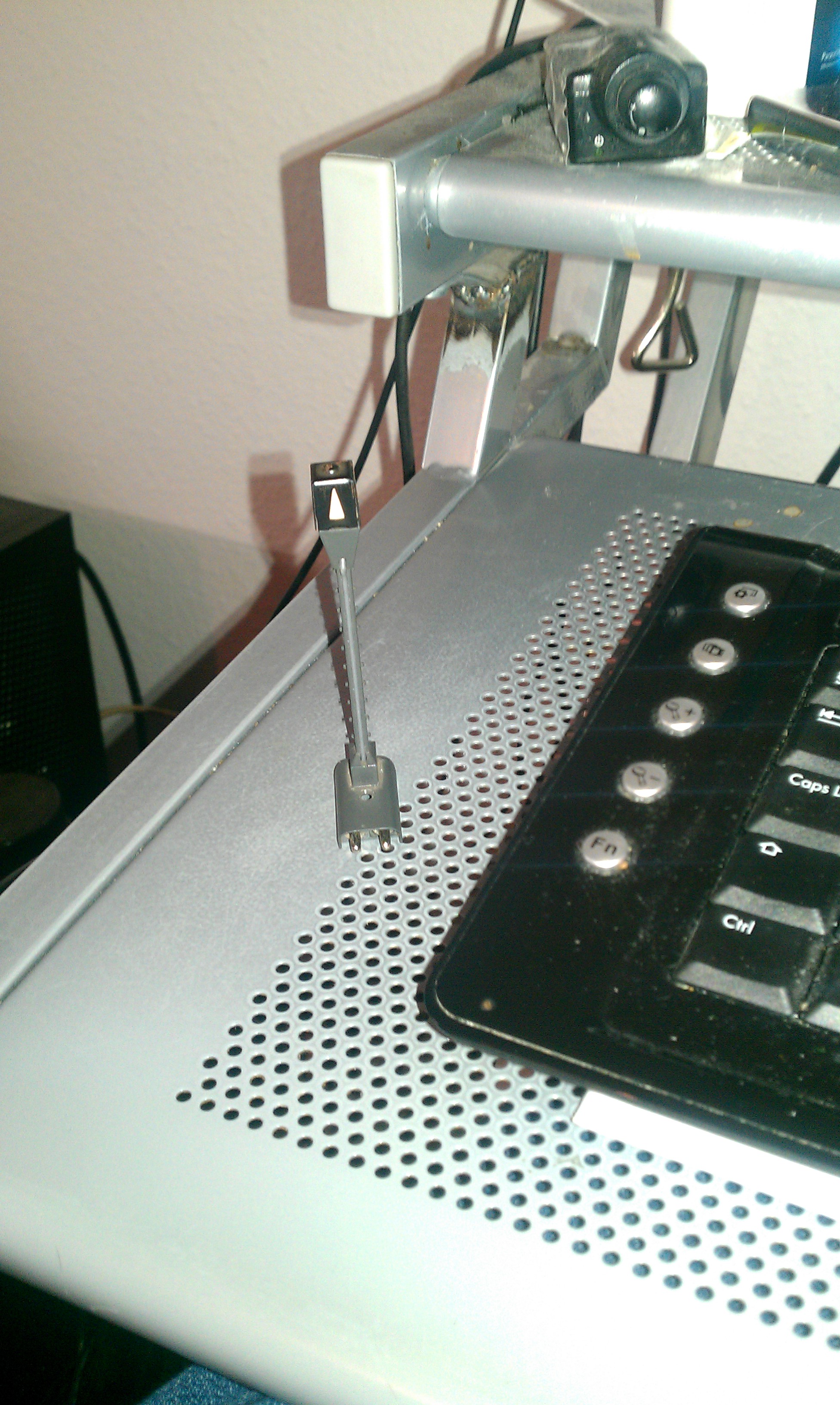

har du noget i mod en gang Piet Van deurs med mig og svare mig hvad er dette og hvordan sætter j
eg det til ? som altid kan jeg ikke finde noget på nettet
Det er en signalmast til Märklins afkoblingsskinner.
Jeg tror ikke, at sådan en fætter står ude i virkeligheden.
Mvh. Per
johnzaar
Indlæg: 10
Tusindtak jeg viste bare jeg havde et eller andet der passede til kunne virkeligt bare ikke huske hvad det var til var sikekr på det avr til Vinge signalet
