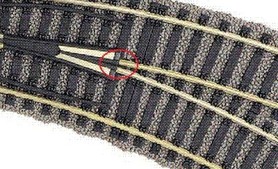

Dem har jeg ikke lige nogen liggende af, men prøv at se efter i hjertestykket. Jeg har vedhæftet et billede med markering.
Hvis de to skinner er kommet til at røre ved hinanden, eller der er noget metal i mellem dem, kan de tænkes at problemet er her. Ellers kan det være metallet i bunden af hjertestykket som har rykket sig.

Lars H. skrev:
Faktisk har jeg fået det til at køre igen - jeg fjernede det lille "U"-stykke (hvis man kan kalde det det), der sidder lidt længere henne på begge sider af skiftesporet, og så kørte det igen. Jeg ved egentlig ikke hvilken mission det lille stykke bukkede metal har?
Hej igen.
Jeg ved ikke helt hvad det er for "U-er". Jeg har prøvet at se på et billede igen og tror umiddelbart at det er de tre steder som jeg har markeret som du mener.
Jeg kan ikke sige hvad de skal bruges til, men det kunne tænkes at det har noget med polarisering af sporskiftet at gøre, så man kan tilslutte ledninger på stederne.
