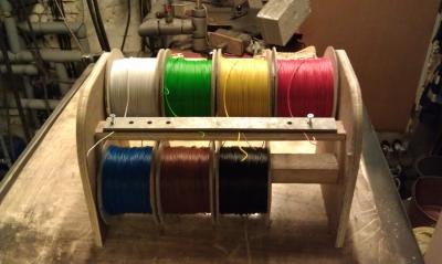

Så har jeg fået indkøbt ledning til togbanen. Jeg har købt 7 forskellige farver så der burde være nok.Det er 0,22 mm2 kobberledning i pvc i 100 meters længde.
Da jeg stod med rullerne kunne jeg ikke lade vær med at lave en hurtig holder til disse. Så det har jeg gjort, og da jeg selv synes at det var veldig smart ville jeg lige dele det med jer også.

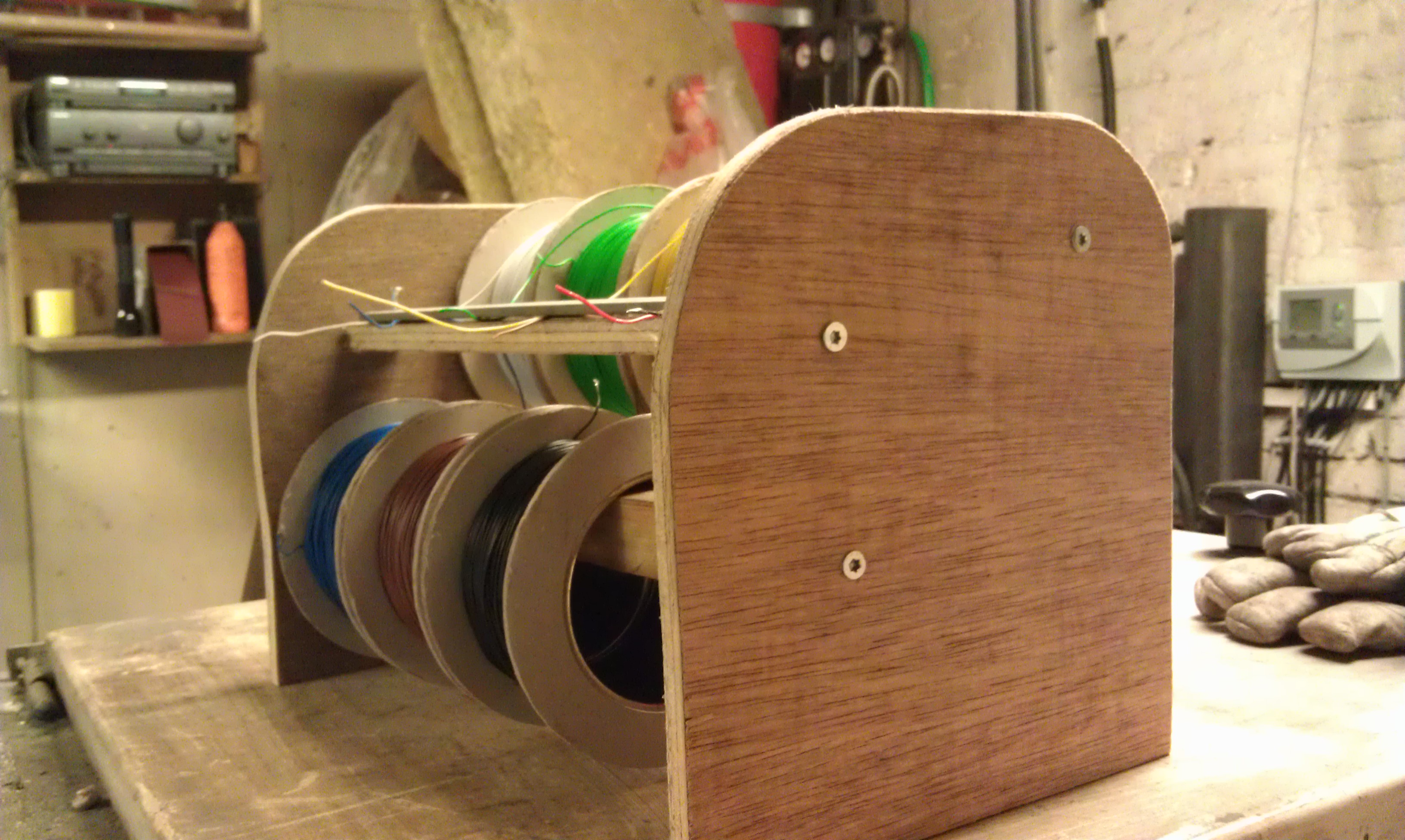

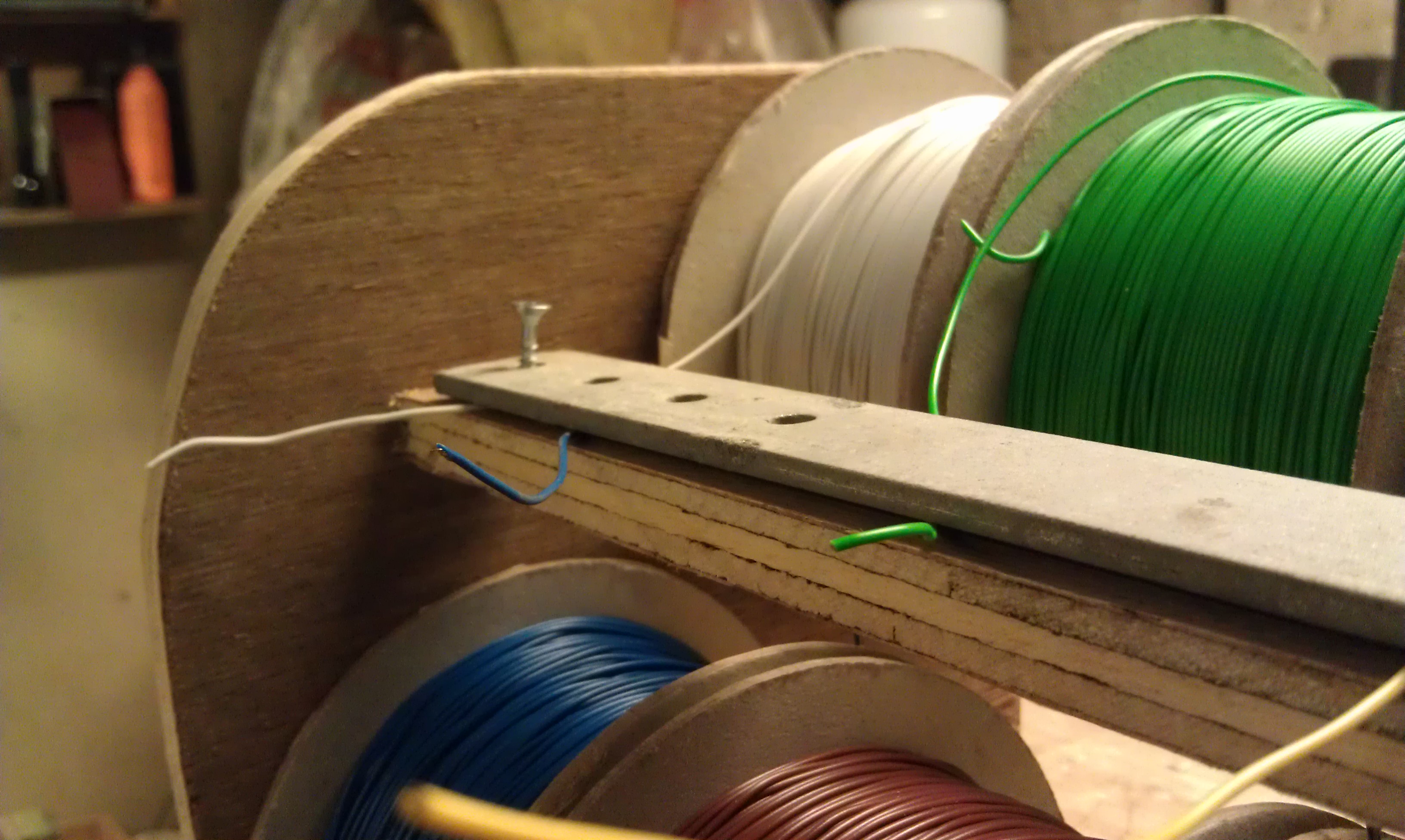

Jeg har brugt 2 stykker krydsfiner ca. 20 x 25 cm, og 2 stk pinde på ca. 35 cm, samt 1 stk krydsfiner strimmel i ca. 35 cm, samt et stk fladjern, der er tyk så det vejer lidt til at holde ledningerne på plads(fladjernet ligger kun løst ovenpå ledningerne, de 2 skruer holder den kun på plads).
Jeg håber i kan få lidt inspiration den virker rigtig godt. De andre ruller bliver ikke rullet ud da fladjernetsvægt holder dem på plads.

Ja, og med et håndtag hen over er den jo lige til at "rejse" med
Smart ting !
