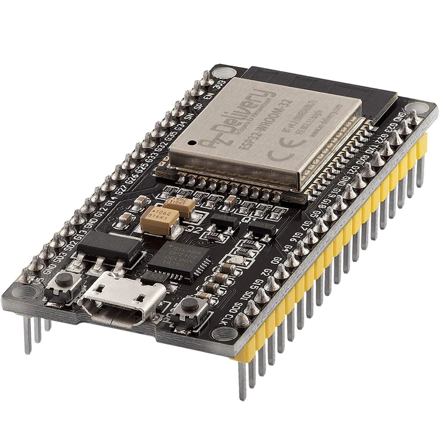

ESP32 er en microcontroller udviklet af det kinesiske firma Espressif. Den har i sit udgangspunkt intet med Arduino at gøre: Her er vi ovre i en helt anden boldgade, en ESP32 er en ret kraftig computer, der kan køre store programmer, og den har både WiFi og Bluetooth indbygget som standard. Den aller nyeste version er så kraftig, at den kan trække en fuld HD skærm (1080p) og man kan spille computerspil på den. En rigtig vildbasse sammenlignet med en processor til en kaffemaskine.
Mange kender den fra et developer board som dette:
og det ligner jo meget godt en Arduino Nano. Men det er på mange måder en forkert opfattelse: EPS32eren er ikke det, der er vist på billeder - den er kun den lille printplade under den blanke dåse - resten er noget, en anden virksomhed har lavet. Det sorte, der stikker ud i toppen af den blanke dåse, er antennen til WiFi og Bluetooth. Men det er den slags boards, jeg bruger i stedet for Arduino Nano: I Europa koster de typisk 75-150 kr. afhængigt af variant, men køber man dem i Kina, kan de fåes ned itl 35 kr. Det er altså det fire dobbelte af en Arduino Nano klon (ligeledes fra Kina), men stadigt ikke ret mange penge.
Jeg har lige opgraderet en Digikejs DR5000 til en YaMoRC YD9401. Det gør man ved at sætte en ny CPU i og opgradere softwaren - og jo, den nye CPU er en ESP32. Endda en af de lidt mindre kraftige - men alligevel rigeligt til at trække sådan en controller med indbygget webserver og WiFi.
Oprindeligt skulle man programmere en ESP32 med deres eget - meget omfattende - udviklingsmiljø kaldet ESP-IDF. Det kan man fortsat gøre, og det er nødvendigt, hvis man vil udnytte alle de nyeste muligheder i de forskellige versioner. I og for sig ganske normalt - og uden forbindelse til Arduino som sådan.
Men - så kommer det store men: Nogen har fundet på at pille ved hele udviklingsmiljøet til Arduino, så det også kan bruges til ESP32. Den kan altså køre de samme programmer og håndteres på samme måde, og man kan bruge Arduinos IDE til at lave sine ESP32 programmer. Det er der rigtigt mange, der gør - og så bliver den pludseligt et utrolig interessant alternativ til Arduino. Med monster kræfter. Smile
Det er blevet så udbredt, at jeg ofte hører folk omtale en ESP32 som en Arduino: Det er helt forkert efter min opfattelse, men jeg har netop opdaget, at der på den anden side er kommet en ny Arduino med en ESP32 om bord - den må være "ægte". Der er også en Arduino med en Raspberry Pi chip om bord, så grænserne er efterhånden ganske flydende.
Du kan altså uden de store armbevægelser skifte din klassiske Nano ud med et ESP32 board som vist ovenfor, og det burde være muligt at få dit program til at køre på den - og det vil måske løse dine problemer. Det er ikke videre svært at komme i gang med.
