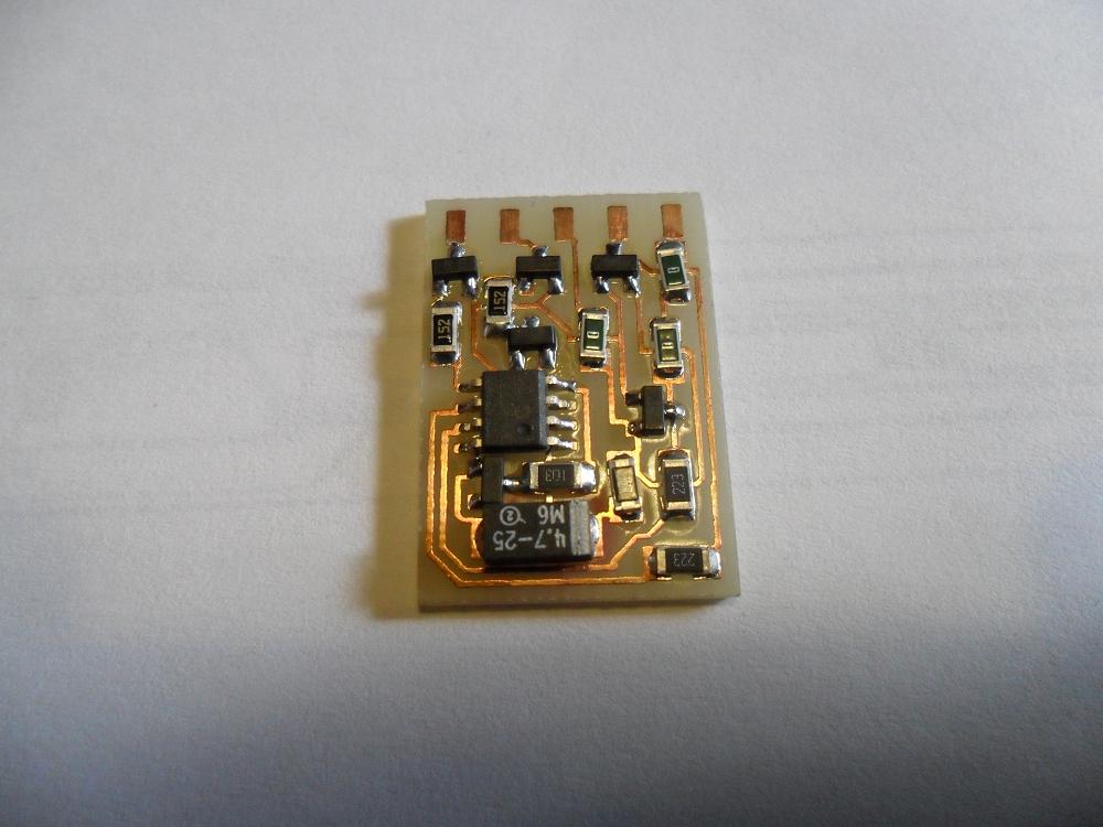

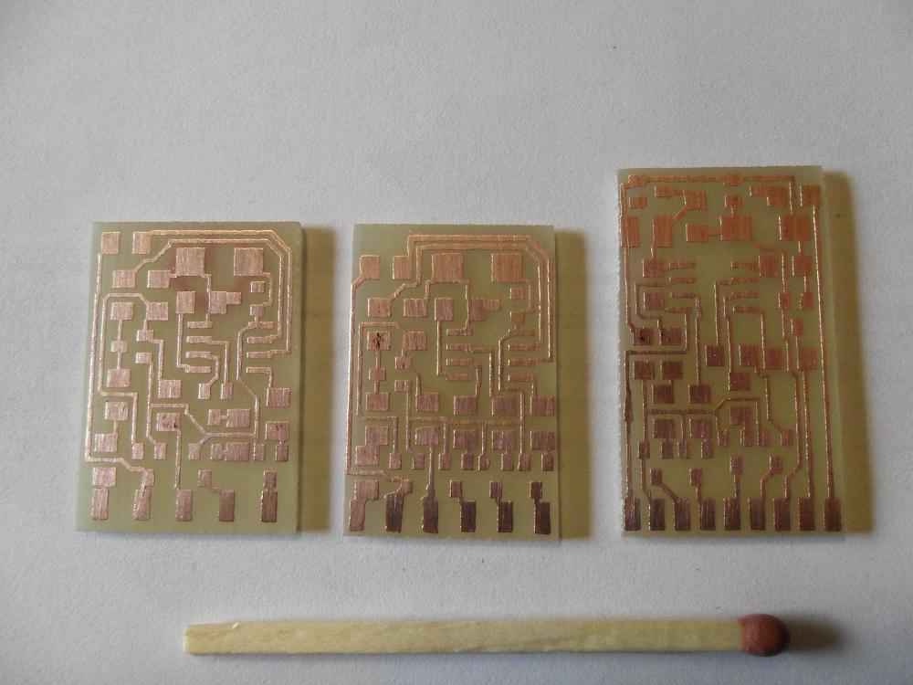

Så er jeg færdig med de første prototyper til funktionsdekodere.
Fra venstre mod højre, konstant rødt lys og funktionsudgang, skiftende med kørselsretning og funktionsudgang, 4 stk funktionsudgange, færdigsamlet funktionsdekoder med konstant rødt lys til brug på godsvogn

Skal forståes det derhen, at de er hardkodede til lige netop en funktion; men med options til ekstra funktioner ?
Harley
Det er kun den første der er hardkoded til et bestemt formål, nemlig at 2 udgange er samlet med henblik på konstant rødt lys uanset kørselsretning.
Der er 2 udgange på den første, 3 på den næste og 4 på den sidste
Alle 3 modeller kan selvfølgellig kodes at fungere som almindelige funktionsdekodere på valgfrie funktionsknapper (har dog kun prøvet F1 til F10)

De er lavet til DCC, udgangene er udelukkende tænd/sluk, undtagen dekoder til vognlys der har neon start, og et samlet strømforbrug på max. 200mA
Når jeg får lavet de endelige versioner er det muligt de kan købes.
