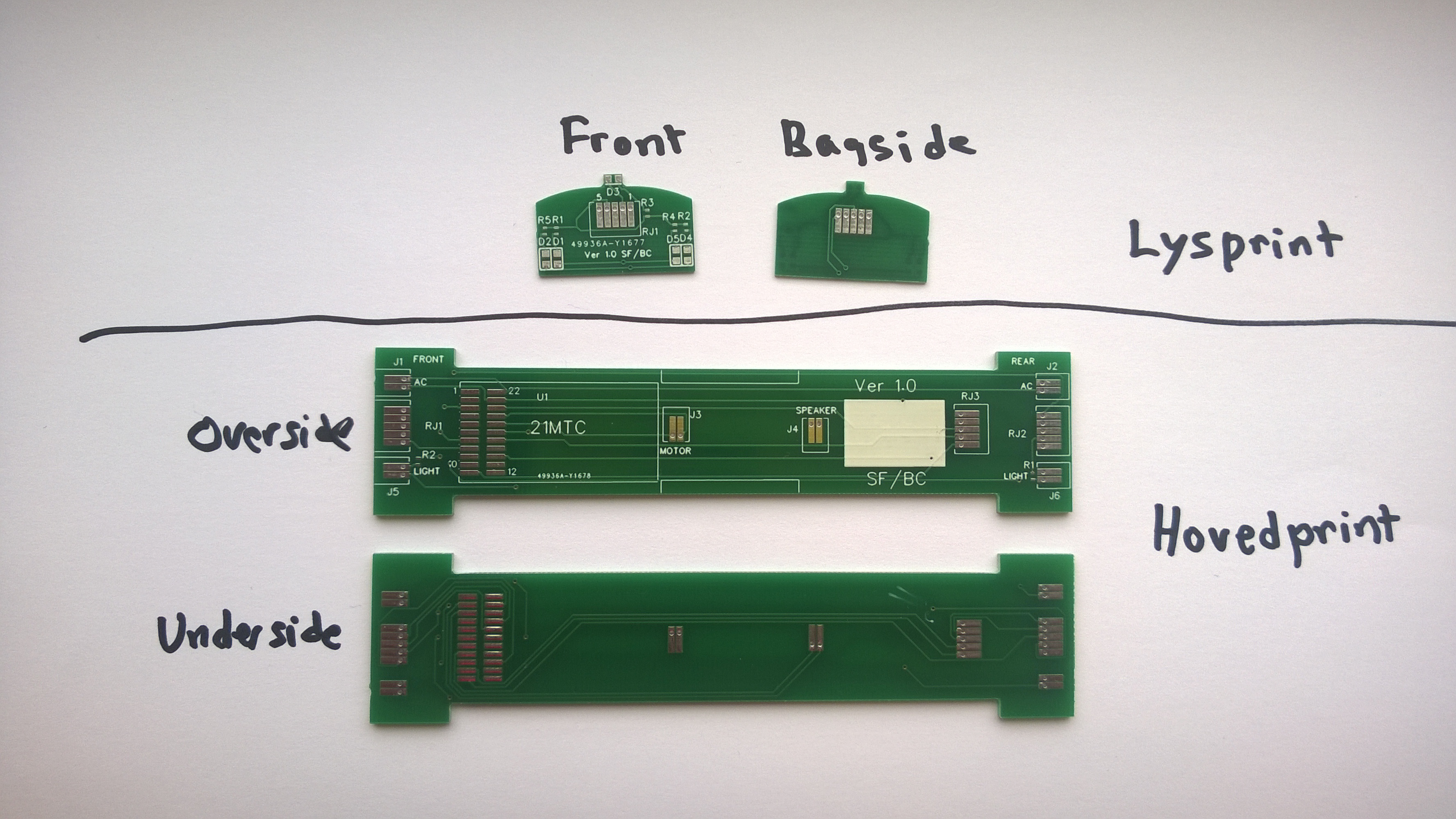

Ny printplade til Heljan MX/MY
Status nyt printkort til Heljan MX/MY: Nu har vi fået en første prototype og skal teste. Det vi allerede ved, er at printkortet skal kompletteres med forstærkede udgange for AUX 3-6, blandt andet for ESU Loksound. Der vil være option på at bruge stik eller lodde kablerne direkte. Vi regner med, at printkortet kan leveres med lysdiode, forstærkerkredse og 21MTC-stik monteret. Så håber vi, at der skal blive muligt for, at købe stik (vi er igang med at skulle teste stik-montage på printkortet).
Prisen for testprintet er under 100 kr, og bliver lavere ved produktion af en større serie. Til dette kommer 21-pin stik, lysdioder og forstærkede udgange samt montering og test.
Det vil formentlig blive en engangs produktion, og derfor vil lave en prognose for interessen for at vide hvor mange vi skal lave. Meld gerne interesse med navn og antal.
Hilsen fra Stefan på Västkusten Glasses

Jeg kunne nok være interesseret i 15 stykker, men jeg vil da gerne høre mere om selve projektet.
Hvor færdige er de print? Hvor meget skal jeg lave selv? Hvilke dele skal købes ekstra?
Iøvrigt er jeg enig med at det skal være emd stik og plux22.
Thomas

Bent_P skrev:
Vorfor bygge til MTC, når PluX22 tilbyder flere udgange uden forstærkerelektronik. Så er man også fri for problematikken omkring forstærkede eller ikke forstærkede udgange.
Det er et meget relevant spørgsmål. Og jeg er vel vidende om, at PluX22 er en bedre standard. Det enkle svare er: fordi jeg allerede har masse 21 MTC lyddekodere. En PluX22-udgave kan man måske overveje senere. Jeg laver jo det her projekt primært til mine over 50 MX/TMX/MY/TMY, men tilbyder løsningen også til andre.
fjallemark
Stenungsund Sweden
Indlæg: 3
Vi kan se to muligheter:
  • Printkort og komponenter i løse dele, så får man lodde komponenterne selv. Så skal man være dygtig til surface lodding eller kende nogen der er.
  • Printkort med monterede komponenter. Så skal man kun lodde ledninger mellen lysprinten og hovedkortet og ledninger til hjul, motor, højttalere etc.
  • Som option eventuelt monterede sokkler og passende stik med kabler, det er vi igang med at teste.
Uanset, for at få maksimal funktion skal man også programmere sin dekoder så at funktionerne kan aktiveres. Tilslutningen av lysprint til hovedprint er lidt afhængig vilke kendingssignaler man vil kunne benytte.
Der vil der være en dokumentation med, der beskriver det hele.
Jeg håber vi kan nå en pris ikke over 300 SEK for monteret printkort.
