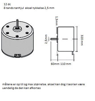

folk har jo helt sikkert hørt om ModelTorque MLF-20 motorombygningssæt og også at ejeren er død.
Men er der ikke en venlig sjæl, der allerede har sættet som kunne måle lidt på deres motor med en skydelærer og poste mål og gerne omdrejninger samt spænding og strøm forbrug, ja alt info vil faktisk hjælpe, jeg har muligvis evnen og forbindelserne til at kunne skaffe et, måske to steder, man kan bestille tanhjul og motor hjem fra.
billedet er ud fra en mr/mrd jeg har haft splittet ad og målt med skydelærer.

tænker at finde en forhandler af måde tanhjul og motor og så bare lave en printbar skabelon som man selv kan printe ud, ligge oven på et stykke plastik eller metalt og skære det beslag der skal holde motoren, lime den på motoren, lodde de to ledninger på lime tanhjulet på akslen og derefter montere som man gjorde med det andet konventeringssæt...
kan se motor kan fåes for en 30-50 kr tanhjul ikke meget mere end 10 kr og belags og 2 komponet epoxy har de fleste jo nok til at ligge.
belaget er jo faktisk ret så simpelt.

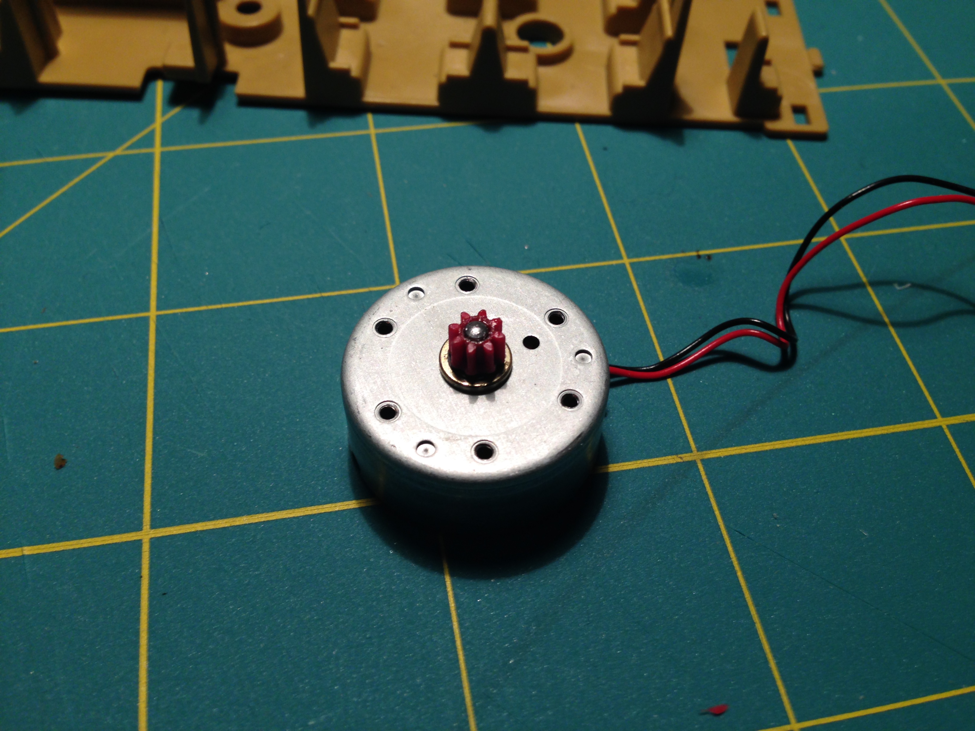

de motorer du har er det ikke 2mm aksel? for så er det vel 9 tands tandhjul der skal bruges?
http://www.slotgear.dk/product_info.php?products_id=545
men hvad med spændingen? de køre jo fra 0-3v -det giver vel et problem, man kan vel ikke bare sætte en modstand ind. -tænker man skal have gang i en transister som sætter det %-vis ned.. ved ikke om det giver mening.

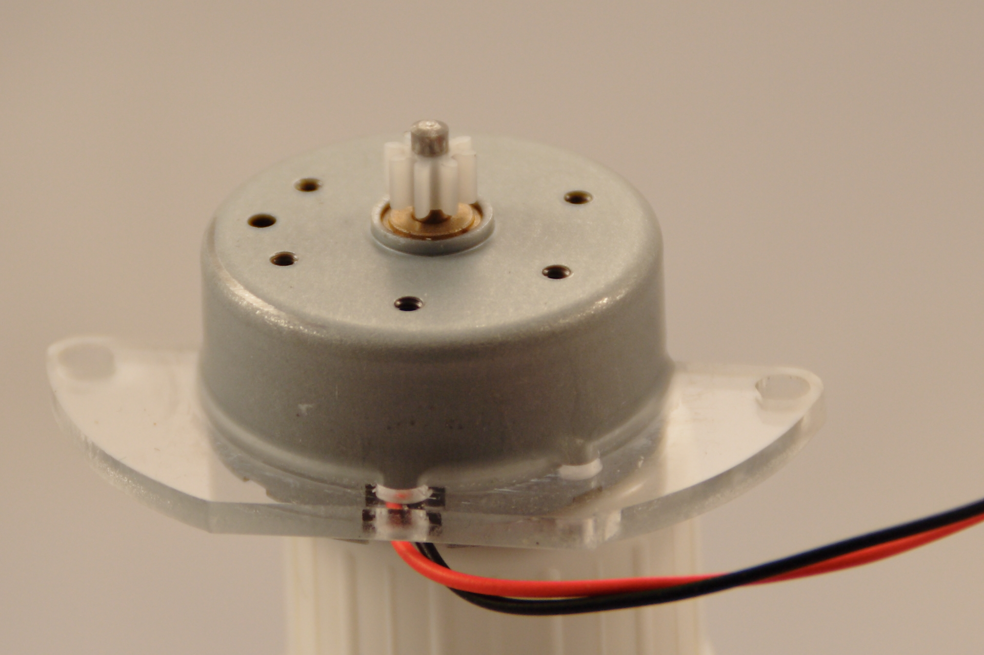

Er der nogen der kan svare på følgende spørgsmål omkring de originale kit. Hvordan bliver motoren hold på plads på det klare plastic beslag ?. Skal den limes med f.eks. 2 komponent lim ?.
Er der "ab fabrik (Modeltorque)" slebet noget af motorskjoldet, eller skal man selv gøre det ?.

Så er der kommet goodies fra Hong-Kong.
Så vidt jeg kan se matcher delene meget godt de billeder som "kasix" har postet.
Jeg vil tro at der er stumper for 35,- pr. motorsæt.
Nu skal jeg så i gang med at fabrikere beslaget.

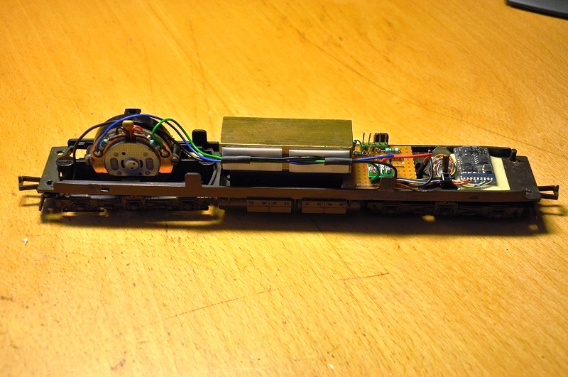

Her i juleferien blev der tid til at arbejde på projektet.
Jeg valgte at lave en antal mellemringe, der holder motoren centreret/fixeret i motorhuset, samt en endeplade der holder det hele sammen. Det er altsammen
lavet af printplade, der er fræst ud. På endepladen valgte jeg at lave plads til at montere komponenter til støjddæmpning. Motoren er limet til endepladen med
lidt 10 sekunders lim. Jeg måtte fjerne en del materiale fra motoren, før jeg syntes at der nok "frigang" til det mellemste hjulpar.
Jeg har ikke nogen bane så jeg kan prøvekøre lokomotivet rigtigt, så det er svært at vurdere køreegenskaberne. Jeg synes dog det er blevet væsentligt bedre
til at "krybe" af sted uden at gå i stå ved laveste hastighedstrin, samt den mekaniske støj er minde.
Det bliver nok den sidste større ombygning af den 30 år gamle MZ-1401...
Nu giver jeg mig i kast med min MR-MRD.
Per
