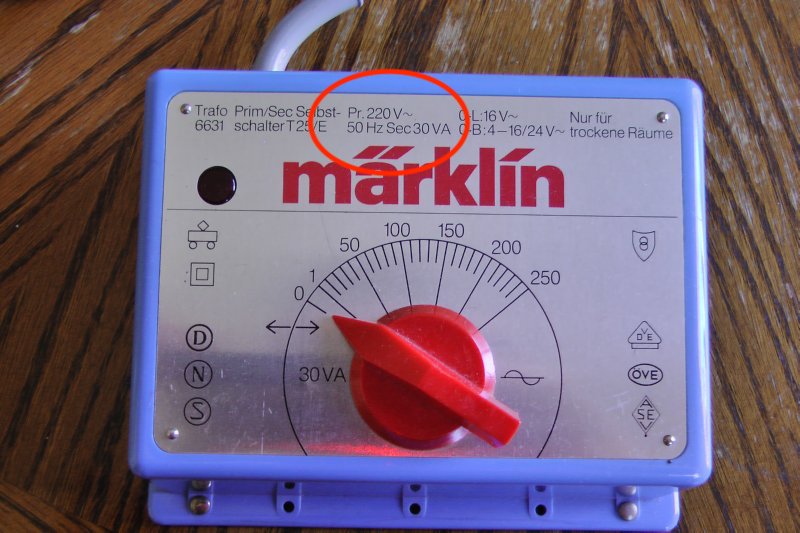

Hej alle.
Har købt et par Märklin pulte 72710 samt seks sporskiftedrev 74490, som er lige om hjørnet med posten. Har fra mit gamle analoge anlæg, to stk. Märklin 6631 transformaterer til at stå. Kan pultene sættes til 6631, uden nogen risiko for at det brænder sammen eller noget i den stil? og hvis den kan, er det så lysstikket den skal i? Håber nogen kan hjælpe.
Hilsen Lars
peterw
Frederiksberg
Indlæg: 1.072
Hej Lars,
Så vidt jeg kan se er din trafo sådan en:
- Med andre ord fra "220v" tiden... Vi har i dag (op til) 240v i stikkontakterne, så der er en stor risiko for at "stege" digital-elektronik hvis man benytter sådan een.
(På den anden side kan jeg se at 72710 + 74490 vel egentlig er en analog løsning uden dekoder - og så bør det jo egentlig være OK? - Hvis du ikke benytter den til andet end at skifte dine sporskifter med...)
Ved normal, gammeldags analog drift er det gul + brun bøsning du skal bruge til forsyningen ja.

tak for hurtig og grundigt svar. Tror bare jeg får skaffet mig en af de nyere hvide transformatorer for at være på den sikre side.

Hej alle. Har nu prøvet det og kan konkludere at det fungerer helt som det skal med 6631 samt 72710.
jeg takker for alle de fine og hjælpsomme input.
