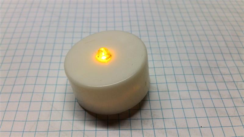

Jeg har fået fat i sådan en lille dims som jeg vil bruge som imitation af et lejrbå. Den kører med 3 v og giver et dejligt flakernde lys. Jeg tænkte mig at bruge det et sted på modelbanen. Et sted som ikke er særlig synligt i dagslys, men kan startes efter behov om "natten". Da dimsen kører på 3 volt, har jeg brug for en modstand der kan kompensere for de 16 v jævnstrøm, jeg har til rådighed. Er der nogen, der har et forslag hvad jeg skal bruge og hvor jeg kan købe det ?

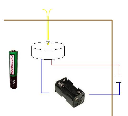

Har du tid til at tegne det til mig ?
Det ville nok fremme min forståelse væsentligt. Bare det med tre ben hvor en diode kun har to giver mig allerede lidt forståelsesproblemer.
Reiner
LM3940
Hej Reiner
Jo da,
LM3940 har dette udseende:
Hvis du kigger på s. 1 i dette datablad over komponenten: http://www.ti.com/lit/ds/symlink/lm3940.pdf Kan du se, at der mellem benet til venstre og benet i midten skal sidde en kondensator på 0,47uF og mellem det højre ben og det midterste skal sidde en kondensator på 33uF. Det midterste ben forbinder du så til 0V og det venstre til din 5V.
Til sidst forbinder du så det højre ben til dit 'lejrbåls' + pol og lejrbålets - pol forbinder du til 0V. Det er det hele Smile
