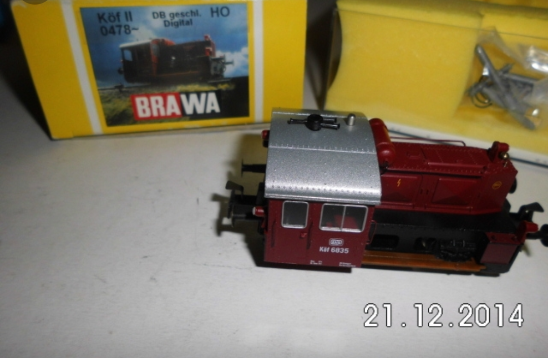

Hej Thomas! Ja jeg kunne godt være interesseret. Det er den som er afbilledet her. Kan du vurdere om det er den gamle eller nye?

Det er den gamle. MEd hensyn til decoder så er det nok en Brawa Premium der ligger i en specialudgave emd et fire-polet stik og en diode til førerhusbelysning. Prøv at lette på taget og smid et billede op, du skal bare skrue den blanke skrue ud, så ligger den nedenunder.
