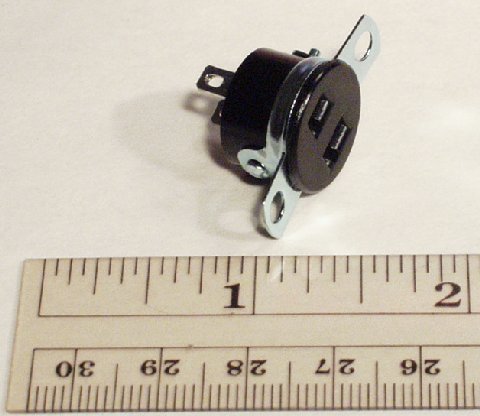

Kan man lodde 220v ledninger med en almindelig loddekolbe og tin?
jeg ville gerne lodde en ledning fast på et stik, men duer det ?

Indlæg: 538
Ja, det  ved jeg ikke, jeg har ikke forstand på det.
Måske ville spændingen eller modstanden eller noget andet smelte tinnet og lave ravage.
Men jeg prøver, om det virker   Smile

Der er et sted, hvor det kan være problematisk: Hvis du fortinner enden af en ledning og så skruer den fast i en kronmuffe eller lignende. Her vil trykket fra skruen med tiden få loddetinnet til at flytte sig, da det kan kolddeformeres. Så begynder ledningen at sidde løst med dårlig kontakt til følge. Dette kan i værste fald medføre overophedning i samlingen og dermed potentiel brandfare.
Hvis du ikke planlægger at sætte ledningen i spænd, så kan du sagtens lodde den.
Indlæg: 538
Tak for svaret.
Ledningerne skal loddes på de to øjer bag på dette stik, så det må efter din beskrivelse være ok.
stik
