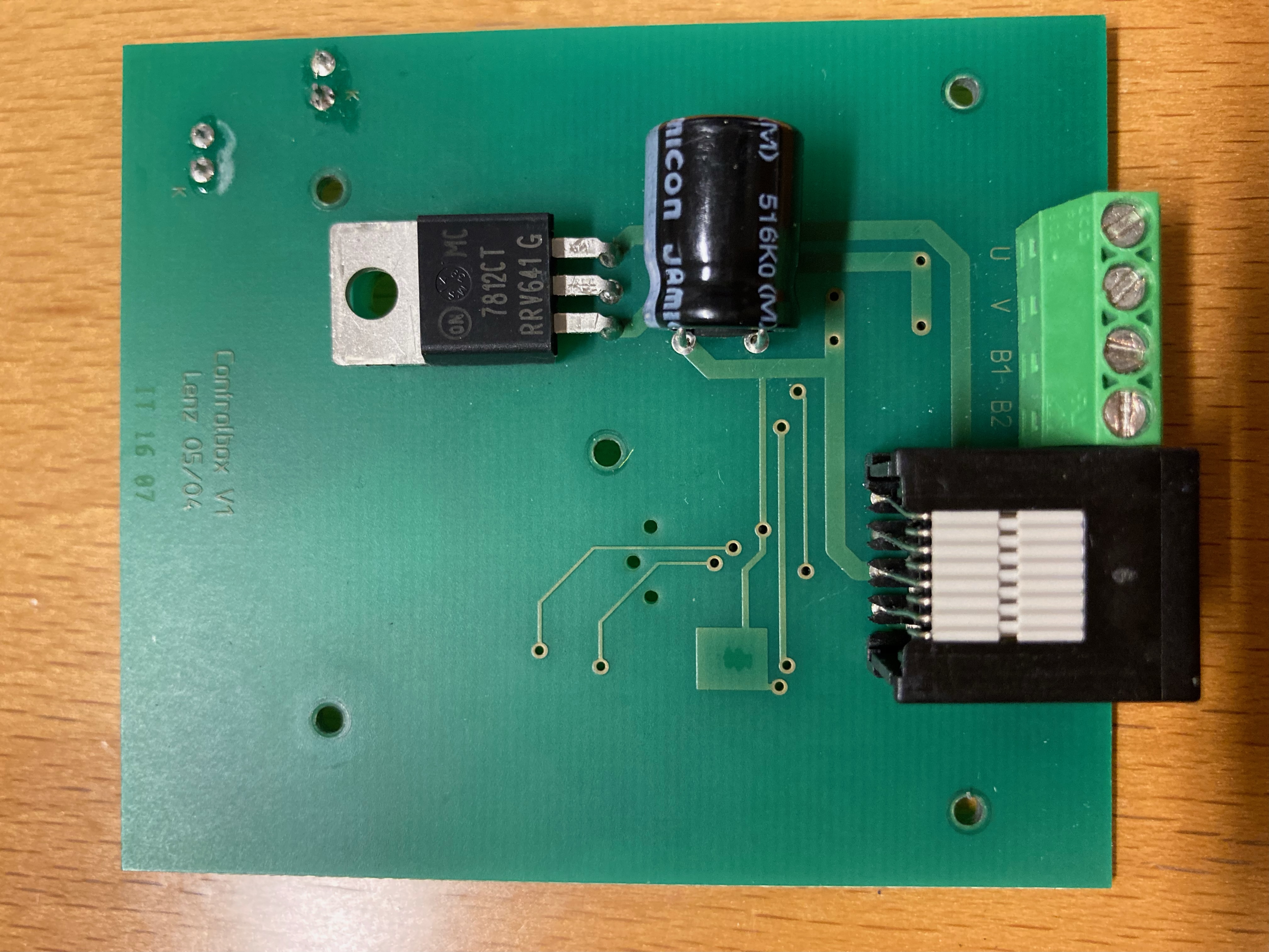

Luk styringen op og tag gode billeder af begge sider af printet og læg dem herind, det kan sagtens være at den kan repareres.

BilledeBilledeBilledeBilledeBilledeBilledeBilledeTusind tak for svar.
Jeg henvender mig og får fotos. Smile

Der sider en spændings regulator. Start med at måle hvad der kommer ud af den.
Hvis der er byttet om på ind og udgang, (Spænding sat ind på udgangen, er den programmerbare kreds brændt af, så er det håbløst)

Kan du evt. udpege hvilken af dimserne det er ?
God jul.
PerR
Indlæg: 96
Det er den sorte dims med 3 ben hvor der står "7812CT"
Mvh Per

Nu har andre fortalt hvor den sidder, så det skulle der være styr på. Der skal være 12v mellem det yderste højre ben og midterbenet.

Dan Rasmussen skrev:
Tusind tak. vi pørver at udskifte dimsen Smile
Jeg vil ikke skifte den, før jeg har målt på den.
Hvis du kan måle mellem 11.8 og 12,2 volt er der ingen fejl på den.
Hvis ikke skal i checke de 4 dioder.
Mvh. Ole Vedel
Dan Rasmussen
Indlæg: 11
Tak Ole. Der blev målt 9,46 V så de prøver at skifte den og se om det er problemet. Ellers ser vi på dioderne next. God jul. Smile

9,5 volt ud af spændingsregulatoren, men vor stor var spændingen ind i regulatoren? Vis den ikke er 1-2 volt højere end de 12 volt, nytter det ikke noget ar skifte regulatoren.

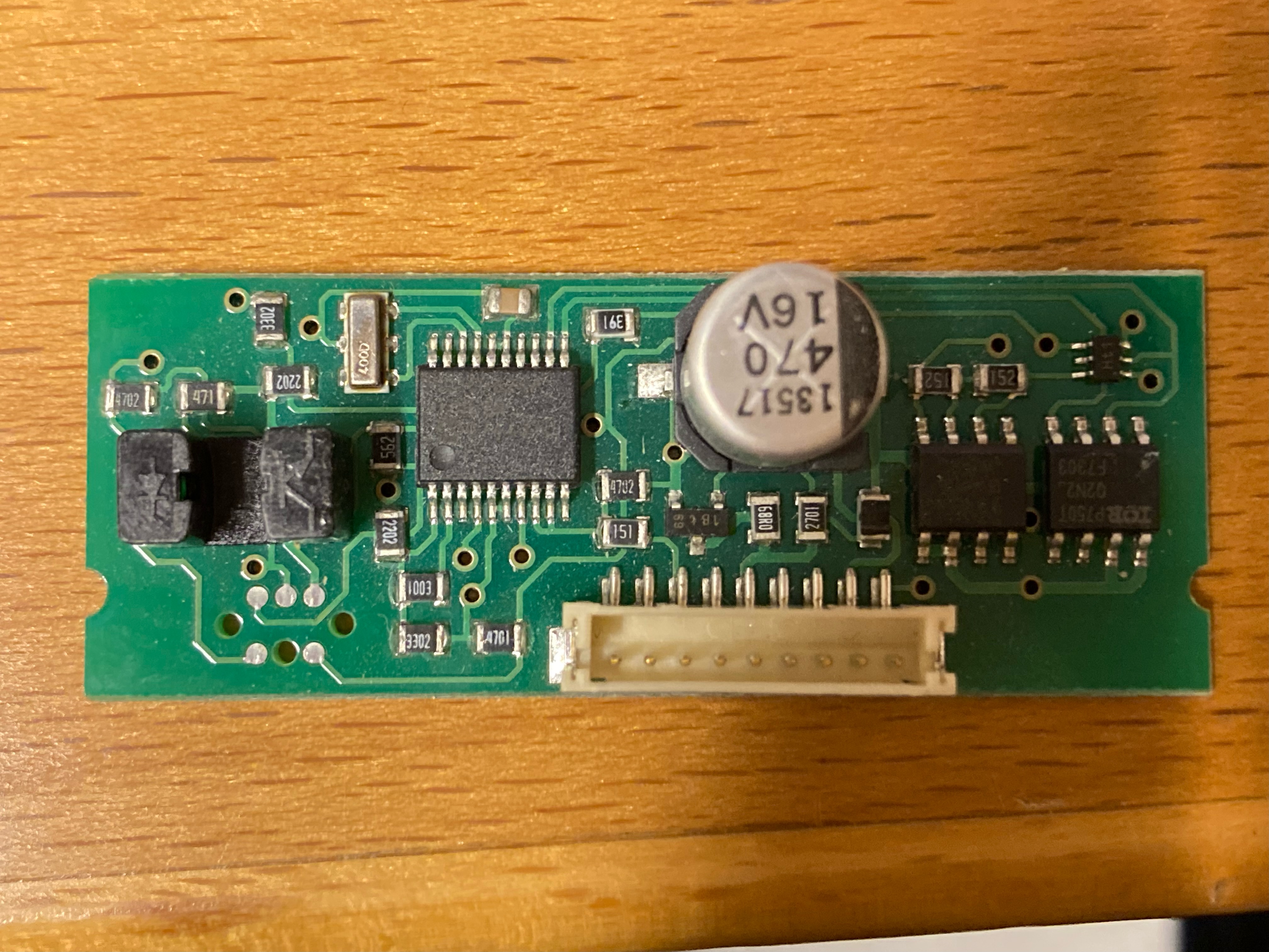

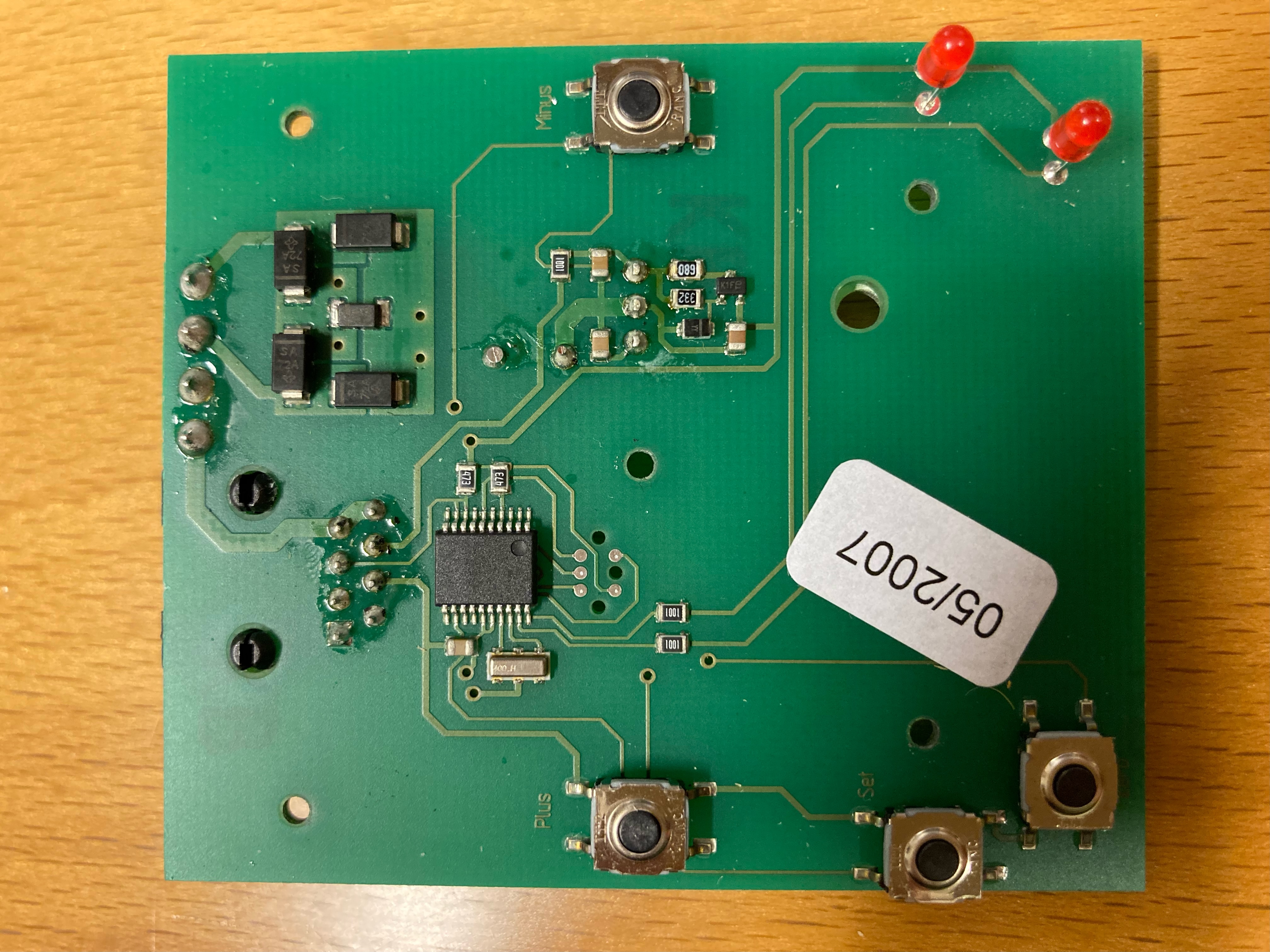

På det lille print som er under broen, er en optocoupler, den tæller pulser + / - alt efter drejeretningen. I den grå boks er programmeringen. den husker op til 42 positioner i forhold til 0-punktet.
Den grå boks findes i 3 versioner. og KUN den som er leveret med de Danske eller Svenske drejeskiver passer hertil. De 2 andre bokse er til US og UK drejeskiverne som er større. De tæller flere pulser pr omgang.
Der sker ikke noget ved at tilslutte en forkert boks, de passer bare ikke med en omgang.

Hvor mange volt er der fra den trafo i bruger ?
Dan Rasmussen
Indlæg: 11
Jeg ved det faktisk ikke men vennerne er er langt foran mig omkirng elektronik, så jeg tænker de har styr på deres strømforsyninger. Smile Godt nytår i øvrigt.
