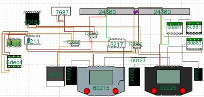

Jeg er havnet i en situation hvor det kunne blive aktuelt for mig at lave fælles nul med Märklins trafo 60041 og den ældre 6002 på mit digitale layout. Kan det overhovedet lade sig gøre?
Det er i forbindelse med om jeg skal købe Viessmann 5211 dekodere jeg er havnet i problemstillingen.

Fælles nul er noget skrammel. Hvis du gør som på tegningen, så forbinder du centralens digitale "nul" med transformatorens "nul". Det kan jeg ikke forestille mig er nogen god idé.

Du kan godt have en fælles 0, hvis du gør det rigtigt.  Men  som jeg har forstået det, må strømforsyningen til centralstationen ikke bruges til andet, og heller ikke tilsluttes nullederen.
På min bane har jeg en nul, som er tilsluttet nul fra både min CS2 og CS3, og den ene side af en gammeldags trafo. Den anden side af trafoen er så tilsluttet min lyskreds, so blandt andet forsyner mine viessmannn 5211 dekodere, som trafoen i den ilustration..
Jeg har så 2 separate strømforsyninger derudover. En til min CS2 og en til min CS3, og de forsyner intet andet.
Noget andet er at 5211 er lidt vel dyr efterhånden. Jeg har med fordel brugt Digikejs 4018, som koster cirka det samme, men har dobbelt så mange tilslutninger. Men der findes mange andre.

Jeg går ikke ud fra at Rytter har forestillet sig fælles nul, mellem 6002 og 60041, men derinod fælles nul mellem banestrøm og 6002.
60041 må  kun forbindes til power tilslutningen på den CS, den skal forsyne.Det er jo også det eneste, der kan lade sig gøre, medmindre man splitter kablet fra 60041.
Jeg har forsøgt at ilustrere princippet i mit setup. Tegningen er lavet med Wintrack
.Princip for digital setup
Af tegningen fremgår det også, hvorledes jeg har tilsluttet de forskellige decodere, som jeg har købt gennem årene.
Viessmann 5211
Digikejs 4018
IEK Mad4
LDT Sdec4
Det kan være lidt vanskeligt at skelne mellem digital signal og strøm fra 6002 på tegningen, men digital signalet er røde ledninger og strøm fra 6002 er orange.
Med hensyn til 4018 dekoderen er konfigurationen ret simpel: Tilslut som vist, opret sporskifternerne med forfarende adresser på CS3. når der er strøm på trykkes på programmerinstasten på 4018, hvorefter der på cs3 skiftes på sporskiftet med den første adresse. Du kan finde lidt danske vejledninger hos nettog.dk, og de er vist også ret gode til at hjælpe med digikejs udstyr.
Jeg ville måske holde mig fra Digikejs for tden, med de udmeldinger andre er kommet med, men jeg har dog aldrig haft problemer med min 4018. og som simpel sporskiftedecoder burde den ikke give udfordringer.
