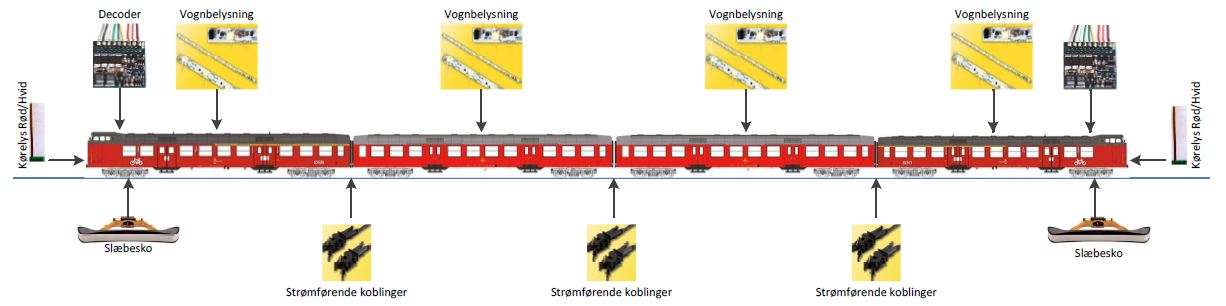

Jeg vil snart i gang med min allerførste digitaliseringsopgave som er at indbygge lys i mine nærtrafik vogne, mangler dog lige at modtage den sidste dekoder samt hjul fjedrene til stel. det er konfigurationen på billedet jeg vil forsøge med, det er ihvertfald sådan som jeg tror det skal være Laughing out loud
Målet er at kunne styre kørelys afhænig af retning, samt kunne tænde / slukke for lys i kupeen samt kupeen i alle de vogne der evt. måtte være koblet på styrevognen, hvilket jeg også tror kommer til at virke!
Men så kommer jeg i tvivl om hvad der sker når 2 dekodere mødes igennem de strømførende koblinger, altså uanset om begge dekodere sender strøm ud til kupe belysning eller ej!
Nogle der kan hjælpe med et teoretisk indspark på hvad der sker?
Giver det en kortslutning eller brænder den ene eller begge dekoder af?
Eller sker der kun det at såfremt begge dekodere sender strøm ud til kupé belysning og man slukker den ene så er alt lys stadig tændt, indtil den anden dekoder slukker?

Jeg tror, det er en rigtigt skidt løsning, du der skitserer: For det første vil du nok relativt nemt kunne skabe problemer for dekoderne, hvis du kobler deres udgange sammen - og for det andet er det ikke sikkert, de kan levere strøm nok til vognbelysning i en længere togstamme.
Heldigvis er det ret nemt at gøre det "rigtigt": Den strøm, der går i de strømførende koblinger, skal ikke være fra udgangen af dekoderen, men derimod kørestrømmen fra skinnerne. Hver vogn skal så have sin egen dekoder, der kobles på kørestrømmen - så er du sikker på, at du ikke overbelaster udgangene på dekoderen i styrevognen, og du får heller ikke problemer med at koble to udgange sammen.
En funktionsdekoder (som er det du skal bruge) koster ikke ret meget, men du kan også få belysningsstave til vognene med indbygget dekoder. Jeg plejer at købe mine hos Arnold's Modell Web: De har indbygget dekoder, som Arnold selv har programmeret, og den kan mange sjove ting med lysstavene - f.eks. har den en funktion, så man kan få blinkende (dvs. defekte) lysstofrør i en eller flere kupeer, ligesom lysstofrørene blinker på den rigtige måde, når du tænder dem. Den har også alle de nødvendige funktioner til at styre kørelyset i din styrevogn, og det fungerer også, som det skal, når du skifter retning.

Ikke for at diktere hvilke vogne du skal køre med, men bare lige en obs:
Der har ikke i normal drift kørt stammer med Bns-vogne i begge ender, men derimod med et lokomotiv som enten trak eller skubbede stammen fra den ene ende.

Hej Johnni,
Det er korrekt, men jeg er nødt til at tage højde for hvad der kan ske hvis de strømførende koblinger rører ved hinanden, der er ikke meget ved at bruge noget kapital på at indbygge elektronik for derefter at brænde hele møget af ved et uheld Laughing out loud

At koble fælles plus fra to dekodere sammen eller 2 udgange er intet problem rent elektrisk. Men du skal kunne styre vilken af dine 2 poler i koblingen der er plus og vilken der er minus. Du sørger for at din plus har fat i den øverste af de 2 ledere i koblingen og funktionsudgangen har fat i den nederste. Gør du det, kan du koble dem sammen uden at noget brænder af.

Det er selvfølgelig rigtigt at det kan ske hvis du har to styrevogne der vender hver sin vej, og det er nok lidt dyrt og besværligt i længden Wink
I virkelighedens verden vender styrevognene altid samme vej (mod København, hvis man er vest derfor), undtagen i meget sjældne tilfælde hvor de er blevet vendt via en af "trekants-banerne".
Men hvis man har vendesløjfe på modelbanen kan det selvølgelig være svært at styre hvilken vej vognene vender...

Du kommer aldrig til at overbelaste en ESU FX dekoder med det skitserede antal vogne du har tegnet.
Anvender du eksempelvis ESU´s Varmhvide lysstave som  giver det "lysstofrørs" lys. De kræver Max 45 Milliampere pr lysstav
Der skal godt nok mange lysstave til før dekoderen slår fra pga overbelastning.
