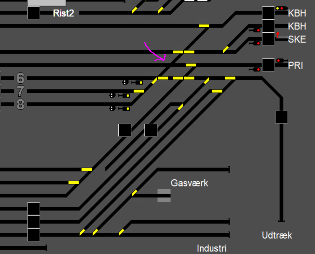

Her er der lavet en kopi af 2 sporskifter i symbol editoren.
farvet sort og tilføjet som 2 nye symboler.

Jeg har valgt at de skjulte (sorte) 2 skifter, som er et kryds, er 2 viatuele drev.
Krydset er ikke helt sort, 0,0,0,0 men 2,2,2,0 , på afstand ser det helt sort ud, men i kontor versionen på en computerskærm kan jeg se det.
Dermed kan jeg bruge dem som en del af sikrings anlægget i WDP.
Årsagen er at der er flere togveje på tværs af krydset, som ville kunne sættes,og hvis ikke krydset var aktivt. vil de være i konflikt.
Jeg er i tvivl om der er begrænsninger i Light versionen ang. dette.
