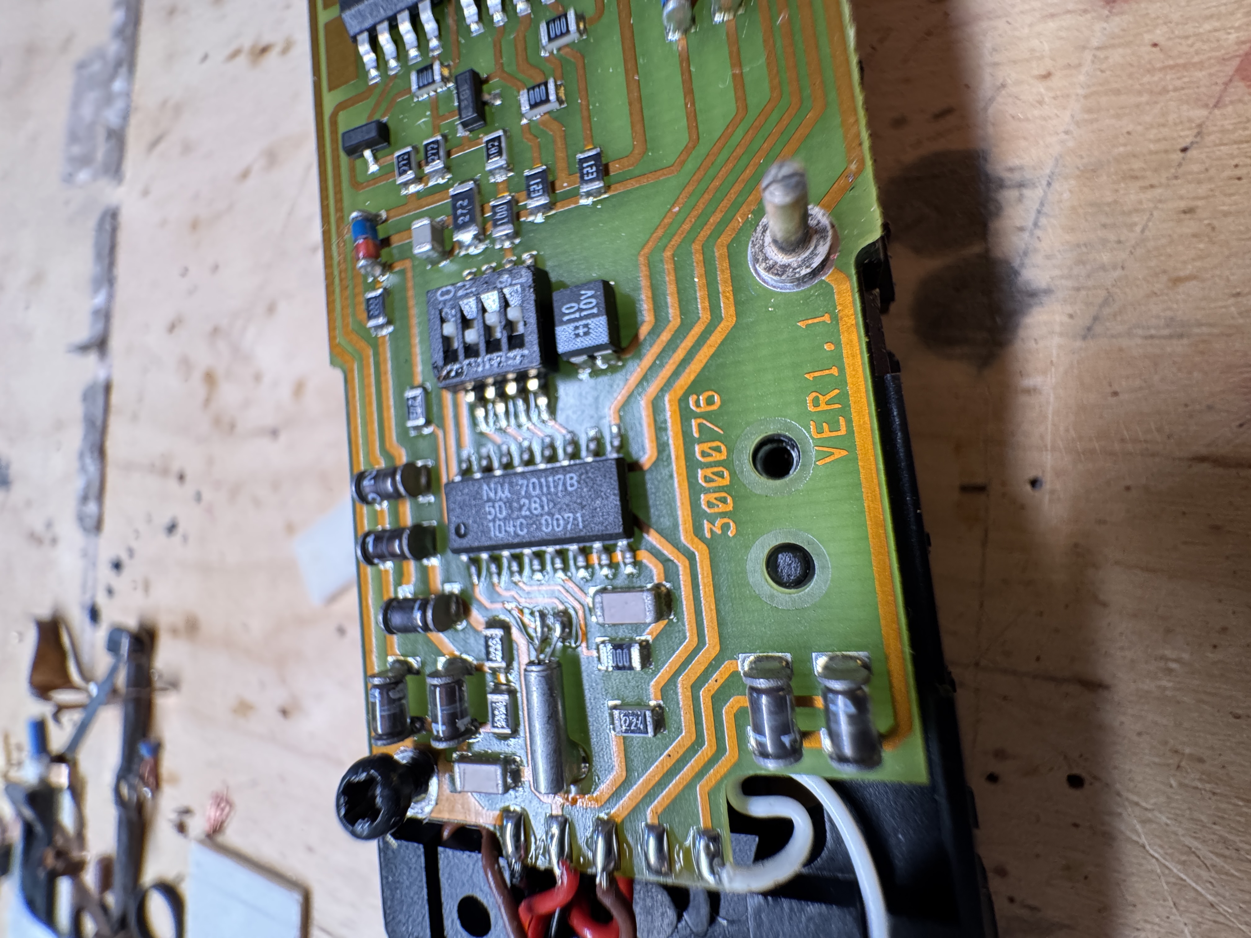

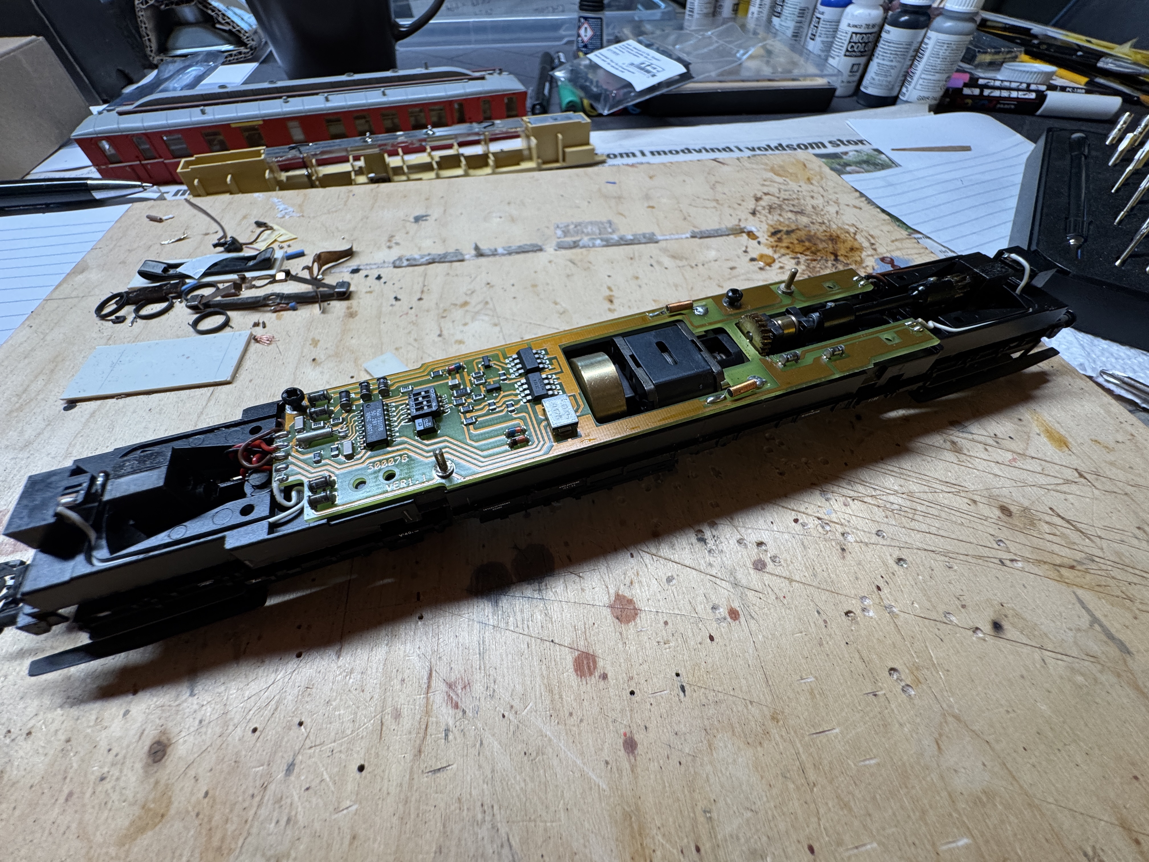

Har en Märklin 34262 Med en forhistorisk decoder med klavatur. Den er nummereret 300076.
Den kører ikke super, og lyset er som på en analog maskine.
Vil en ESU lokpilot 5 forbedre dens køreegenskaber?
Eller er der en Märklin decoder der vil være et bedre match?
Kristian
Indlæg: 2.284
Din maskine har en Delta-dekoder. En Märklin 60972 eller LokPilot vil helt sikkert få den til at køre bedre plus tænd/sluk af lyset.

Erfaringen er at de gamle delta decodere (og andre af de gamle) giver en pænt dårlig styring af motoren.
En ny(ere) decoder vil give en langt bedre bedre styring af motoren og for eksempel en blødere igangsætning.
Og så er der jo også styringen af lyset - lige nu fungere det jo som på en analog maskine. Og det gider jeg ikke se på.
Så ja. Har besluttte mig for at smide en moderne decoder i maskinen.
Spørgsmålet gik på om en bestemt decoder er bedre end en anden, og her læser jeg Peters svar som at det ikke har den helt store betydning.
Maskinen er gennemtjekket og rengjort/renset, så det er ikke problemet.
Det er absolut muligt at jeg kunne have formuleret spørgsmålet anderledes, men nu blev de sådan.
/Kristian

Lige nu er planen nok at jeg dremler midten ud af den nuværende printplade og gør plads til en decoder. Dette giver nemlig en masse klargjorte loddeøer og gør derved decodermonteringen nemmere.
