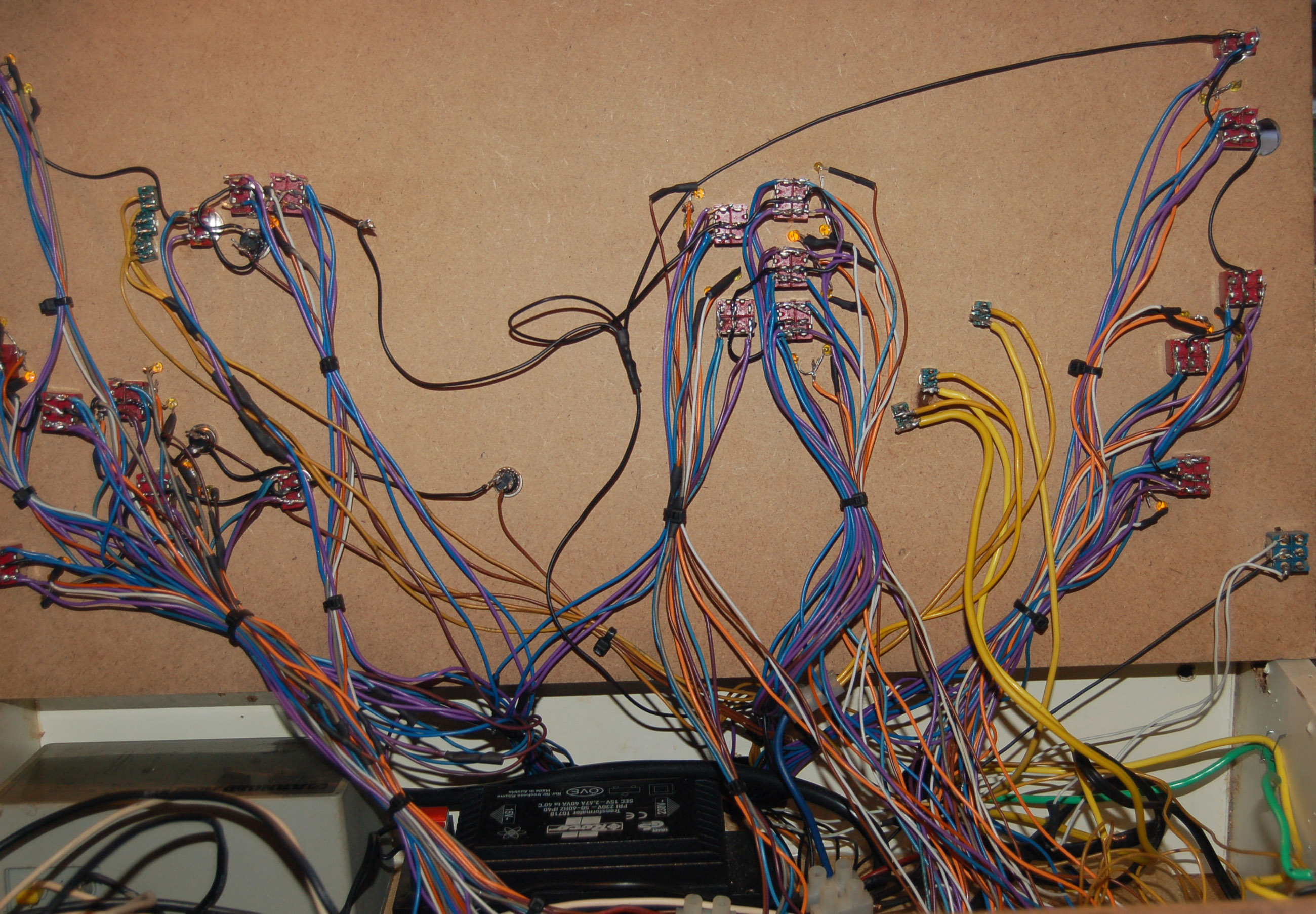

I går lavede jeg en prøveopstilling og
det virkede, men da jeg så i dag skulle
lave det som jeg lavede i går på banen
viste det sig at stel og plus er omvendt
jeg har siddet og rodet med det i 4 timer,
ved ikke hvad jeg skal gøre
jeg prøver at oploade et billede af min
sportavle, jeg ved ikke om det lykkes
Hilsen Poul

Jeg kan jo ikke se ud fra det foto hvor du har strøm og stel. Kan ikke lige se hvor det går galt for dig, det virker i din prøveopstilling.
Hvis du nu kun prøver at kontrerer dig om det sporskifte og sæt det til din sportavle. Gul ledning skal have strøm. Brun ledning skal have stel og samtidig være stel til kontakten hvor rød og grøn ledning også er på kontakten til at skifte den ene og anden vej.

Fra min transgormator har jeg trukket 2 ledninger ud
en er sort den kalder jeg minus, det er derfra
de sorte ledninger går ud til vippekontakterne
på sportavlen.
den anden er hvid den giver strøm til sporskifterne.
da jeg lavede prøve opstillingen var det fra de to
ledninger der går ud ve siden af sportavlen og
så var det omvendt.
jeg må prøve at bytte om på nogle ledninger
selv om der er mange
