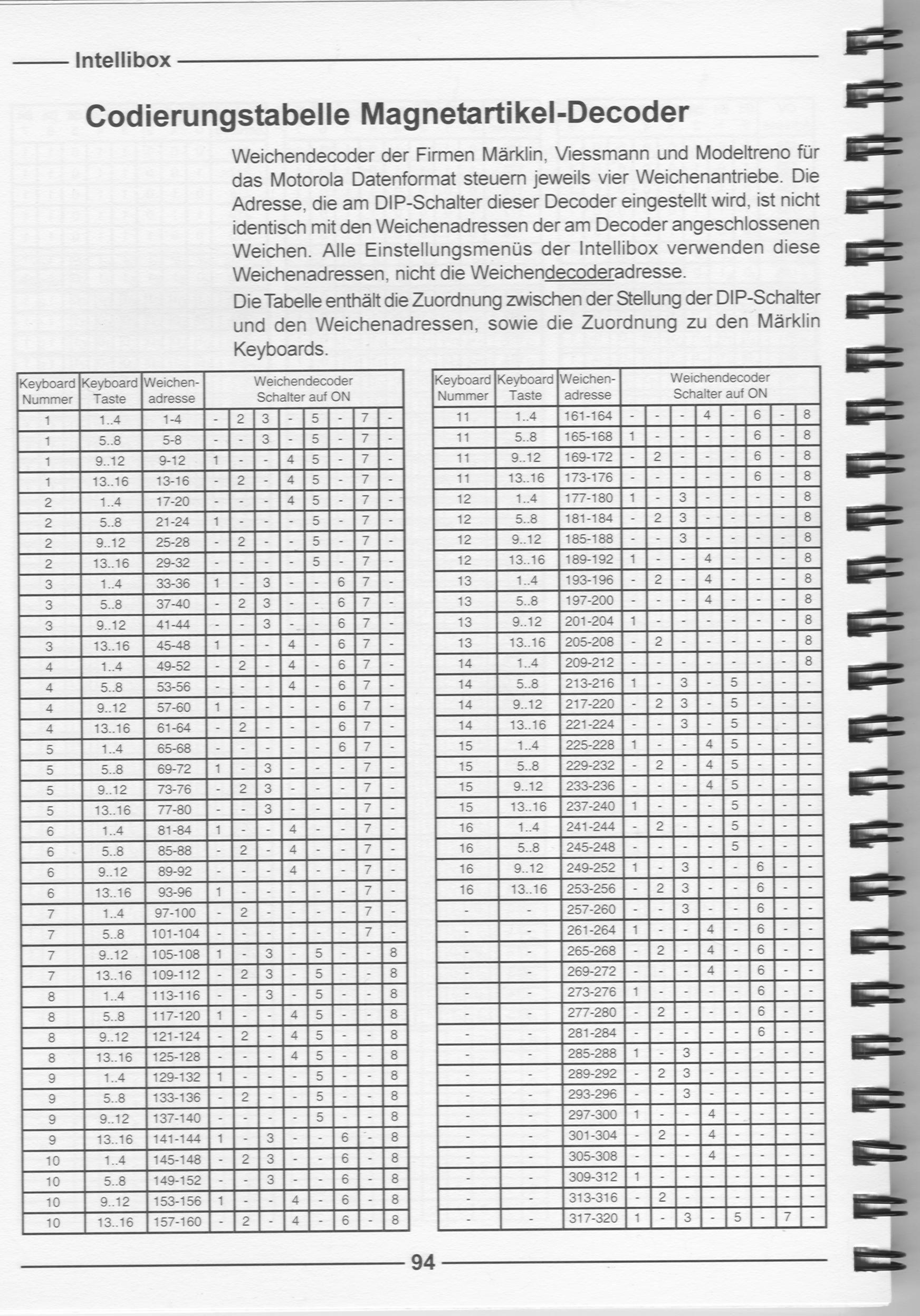

Men min originale tyske manual til IB' har på side 94 - ikke 96 - en tabel over sammenhængen mellem WEICHEN-adresse og WEICHENDECODER-Schalter for dekodere fra Märklin, Viessmann og Modeltreno
I min uvidenhed fortolker jeg det som ARTIKEL-adresse og DECODER-adresse.
I P50X materialet kan jeg til gengæld ikke finde det, som du citerer, men det "Decoder address" som du citerer formlen for, er IKKE det samme som WEICHENDECODER-Schalter, idet FORMLEN giver en pæn trappefunktion 1, 2, 3, 4 ... for "Decoder address" med fortløbende stigende "Turnout address", og dette pæne stigende forløb er bestemt IKKE at genfinde i tabellens kolonne "Weichendekoder Schalter auf ON" - så det KAN ikke være det samme begreb - se evt. vedhæftede billede af side 94 i IB-manualen.

Det hjalp med kopien af siden. Tabellen med WEICHENDECODER-schalter er faktisk pæn og fortløbende - det ser bare ikke sådan ud ved første øjekast. Det skyldes at adressen ikke er binær men derimod trinær hvor kontakterne skal læses parvis. Se tråden http://www.sporskiftet.dk/forum/dekoder-og-skiftesporsadresser hvor du faktisk selv har deltaget aktivt og lavet et nydeligt regneark (som jeg dog ikke kan genfinde på det nye sporkiftet).
Bruger man denne har første dekoder i tabellen indstillingen (- 2 | 3 - | 5 - | 7 -) hvilket svarer til (1*1 + 0*3 + 0*9 + 0*27) dvs. 1. Næste dekoder har indstillingen (- - | 3 - | 5 - | 7 -) hvilket giver ( 2*1 + 0*3 + 0*9 + 0*27) dvs. 2 osv.

Det ER faktisk DET regneark jeg sidder og bruger, MEN ...
Jeg har byttet om på "Most Significant Trit" og "Least Significant Trit" i forhold til tabellen (min vedhæftning) - hvor klumsig kan man være !
Og når jeg bruger tabellen "omvendt" i mit regneark - så er der fin stigende forløb - TAK FOR DET !
Jeg vedhæfter regnearket igen, hvis nogen skulle have interesse, MEN HUSK tritrækkefølgen er T4, T3 T2, T1 !!!!!!!!!!!!
