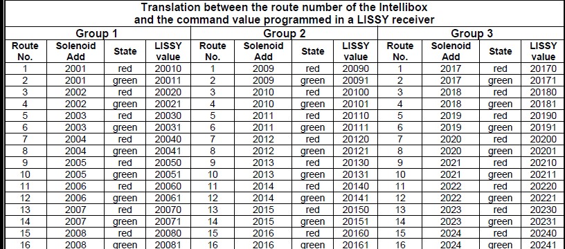

Hvordan finder jeg ud af dette skema fra Uhlenbrock? Jeg kan få Lissy modulet til at skifte forskellige magnetartikler mm. men hvordan "omsætter" jeg denne tabel?Feks hvordan finder jeg Lissy værdien til min togvej 12, i vejledningen er der 3 grupper med 16 muligheder, nogen der kan forklarer logikken i tabellen ?vh Torben
Den togvej du har oprettet i din Intellibox som nr 12 i gruppe 1
Kaldes med Ma artikkel 2006 grøn, og i Lissy modulet skriver du 20061  (1 talet står for grøn, 20060 er rød)
Hvis du bruger Loco-Net Tool er det nemt.
Her kalder My 1101 togvejen.
Mvh. Ole Vedel
Busk
Indlæg: 480
Hej Ole
Tak for svar
Hvordan finder jeg ud af hvilken gruppe det er, 1 2 eller 3? Som jeg læser det er der i skema, er der 3 togveje der har nr 12?
mvh Torben
Indlæg: 1.203
Busk skrev:
Hej Ole
Tak for svar
mvh Torben
Hej Torben
Da du programmerede den togvej på IB, valgte du gruppe 1/2/3
Jeg bruger/skal bruge Lissy med WDP, hvor Lissy kalder en togvej i WDP
Mvh. Ole Vedel

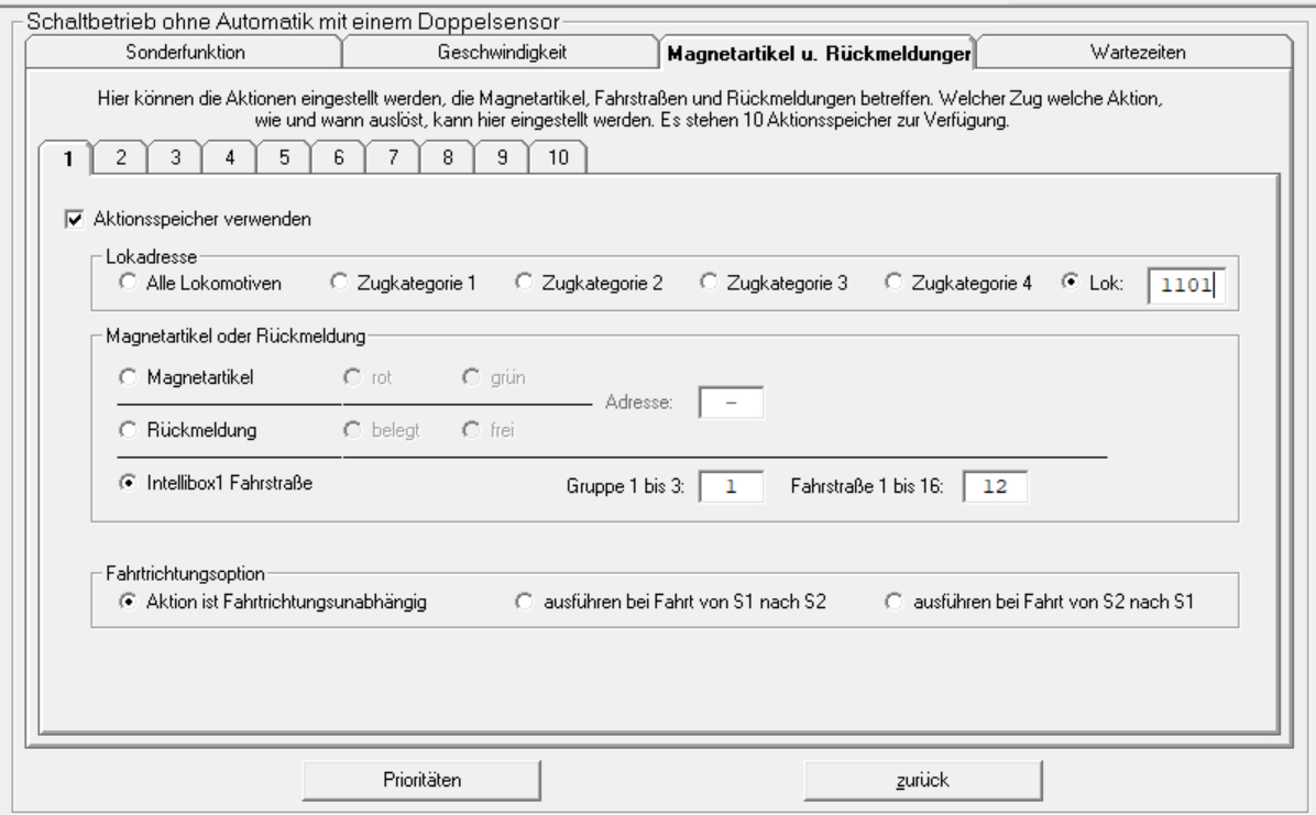

Busk
Indlæg: 480
Skræmmende, jeg er fuldstændig blank Smile
Jeg ville jo have jeg her et sted kan se hvilken gruppe det er ? er der noget jeg går helt skævt af?
Hvis jeg sætter skiftet til magnetartikel virker det fint. Jeg kan udlæse at når skiftet er sat som
togvej 12, skifter den til grøn på 2006 men skiftet reagerer ikke, er der en programmeringsfejl i en cv måske?
Indlæg: 1.203
Jeg kigger på det.
Men prøv lige at vælge sprog til Tysk.
Jeg mener at der er nogle ting der er udeladt/glemt i den Danske
Jeg har aldrig prøvet at lave togvej direkte i IB II
Mvh. Ole Vedel
