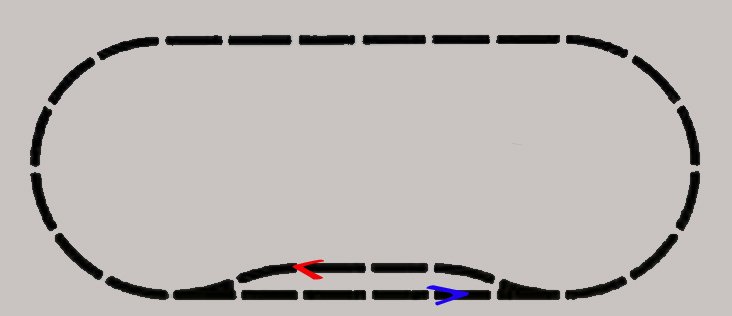

tog styring for begynder.. hjælp ønskes
På opfordring prøver jeg at lave denne tråd, men det er nu mig selv som ønsker denne hjælp. Måske burde den være under elektronik, men da jeg ikke ved om digital kan bruges prøver jeg her.
Jeg har lavet denne meget komplicerede bane, nej har jeg jo ikke men det er til at give mig ider og til at arbejde ud fra.
Jeg ville gerne lave noget styring så de to tog vist med rød og blå pil kan køre rundt. således at det ene holder og det andet køre, når at kommer på ind på vigesporet starter det andet. jeg har set her inde og set på nettet men jeg kan ikke helt finde ud af hvordan jeg kan løse dette lille problem. Til en start behøver de to tog ikke at bytte plads på vigesporet, jeg er nød til at holde det helt simpelt til en start. Jeg har set på eks http://www.jornebanen.dk/ men jeg er ikke sikker på hvad jeg skal og ikke skal.
Jeg har Märklin C skinner og en MS2.
Håber at nogen igen har tid og lysten til at hjælpe migBillede

Indlæg: 85
Jeg har udlagt en bane som jeg så ønsker en eller anden måde at styre mine tog lidt på. Så derfor er den viste bane et ret godt eksempel. Men jeg kan ikke finde ud af om det kan lavet digitalt eller hvad løsning jeg lige skal finde på. Tanken er lidt som på den viste bane at to tog skal køre hver sin vej.
Til det du ønsker er der flere måder at gribe det an på.
Det kan gøres analogt med 2 signaler og 2 elektriske sporskifter + 2 kontaktskinner. I stedet for signaler kan benyttes 2 relæer.
Når kontakten på spor 1 aktiveres, skal signalet i spor 1 stilles på rød, samtidig skal sporskifter stilles til spor 2 og signalet i spor 2 stilles på grøn.
Når kontakten på spor 2 aktiveres, skal signalet i spor 2 stilles på rød, samtidig skal sporskifter stilles til spor 1 og signalet i spor 1 stilles på grøn.
Systemet kan også benyttes i digitaldrift, selv om man nok ville indsætte bremsemoduler.
For at køre det digitalt, skal der ud over ovenstående benyttes en CS 1/Cs 2, en S88, 2 bremsemoduler + 1 K84 + dekoder i sporskifterne
Den analoge kobling kan ses i Mârklins signalbog 0340 i en udvidet udgave, hvis du ikke har denne signalbog, kan den hentes her: http://www.marklin.com/tech/SignalManual.pdf, du skal kopiere linket til adressefeltet i browseren.
