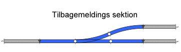

Jeg er ved at klaregøre min bane til at lave tilbagemelding med S88 til min CS3. Jeg har et par sporskifter jeg gerne vil vide om der er tog i eller ikke, men jeg kan ikke helt gennemskue hvordan jeg får skinnestrengene isoleret fra hinanden.
Er der nogen der har erfaring med dette? Jeg bruger C-skinner.

En mulighed kunne være at bruge samme tilbagemelding modul som man bruger til 2 skinne.
Så isolere du midterlederen så er der tilbagemelding på den istedet for en af skinnerne

Hvor ville det været let for dig, hvis du blot kunne leve med tilbage melding fra de 3 sporstykker, for det Stummis forslår er lidt tricky...

Generelt bør det ikke være nødvendigt at måle sporbesættelse i et sporskift. Vil du evt uddybe, hvad der gør det påkrævet?  Smile

Vis man gerne vil detektere om toget stadig er i blokken af sporskifte, er det nødvendit. Vis man har mange sporskifte efter hinanen og man taber en vogn i, er det da rart at kunne detektere vognen. Jeg kunne godt bruge det, men er ikke lige frisk på at skære mine sporskifte i stykker.

Det er præcis som Bent skriver, for at se om sporskiftet er blokeret for næste togstamme.
Jeg har en skyggebanegård hvor jeg gerne vil have kontrol med at sporskifterne til vigesporene er fri.
